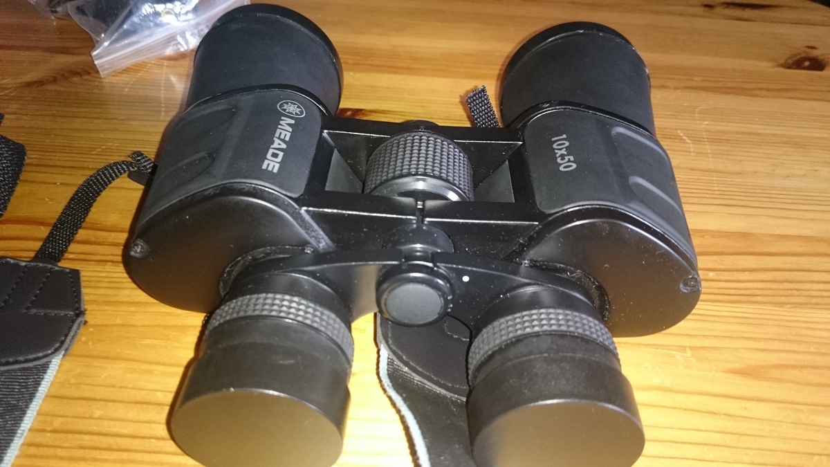

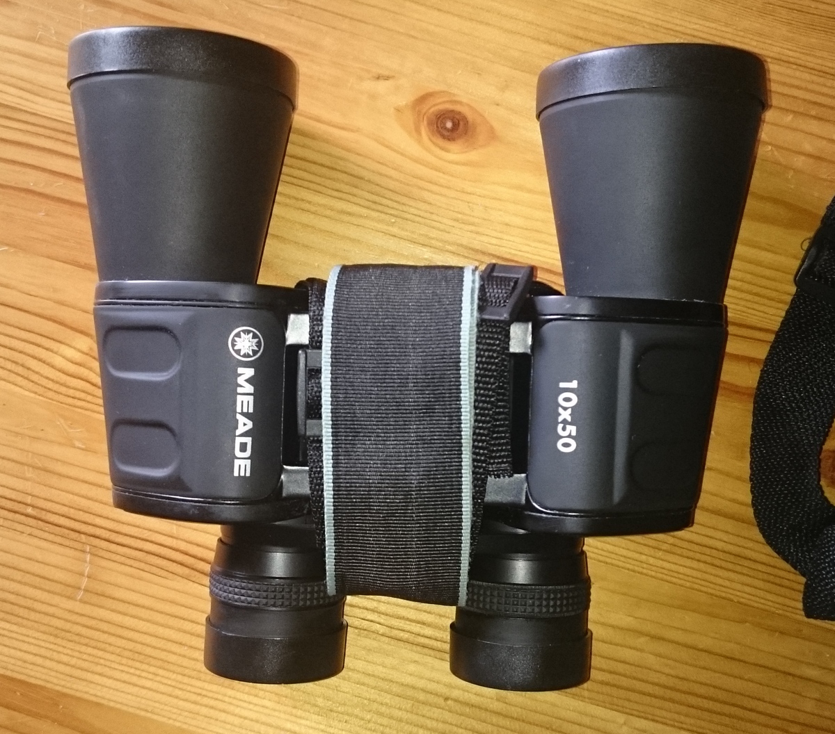

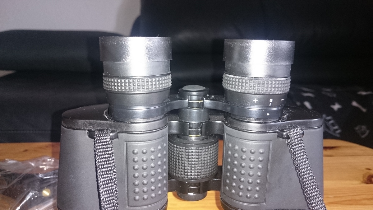

Hey, lieben Dank erst einmal für die Antworten. Also, es klappert nichts, alles fest im Fernglas. Ich meine, das Verstellen kommt, wenn man es einfach nur bewegt, aber erklären kann ich es mir nicht. Der Fokus ist dann nicht mehr so, wie es vorher war. Eben nochmal Richtung Horizont getestet, scharfgestellt, hoch über Wolken nach oben geschwenkt, und der Fokus war weg. Auch beim nochmaligen zurück gehen an den Horizont ist es dann nicht mehr scharf gewesen. Man hört aber auch rein gar nichts während des Bewegens. Echt komisch also!
Tja, zum Modell gibt es wenig zu sagen, ein 10x50 Meade mit Tasche, Putztuch und einem Tütchen Silica-Gel-Kügelchen natürlich. Anbei einige Fotos.
Wäre ja schön, wenn man da etwas "festziehen" kann, aber demontieren würde ich es ungern. So augenscheinlich habe ich nichts entdeckt, was ggf. den Mittelfokus oder das verstellbare rechte Okular in Sachen "Gängigkeit" verändern würde.
Ralf
