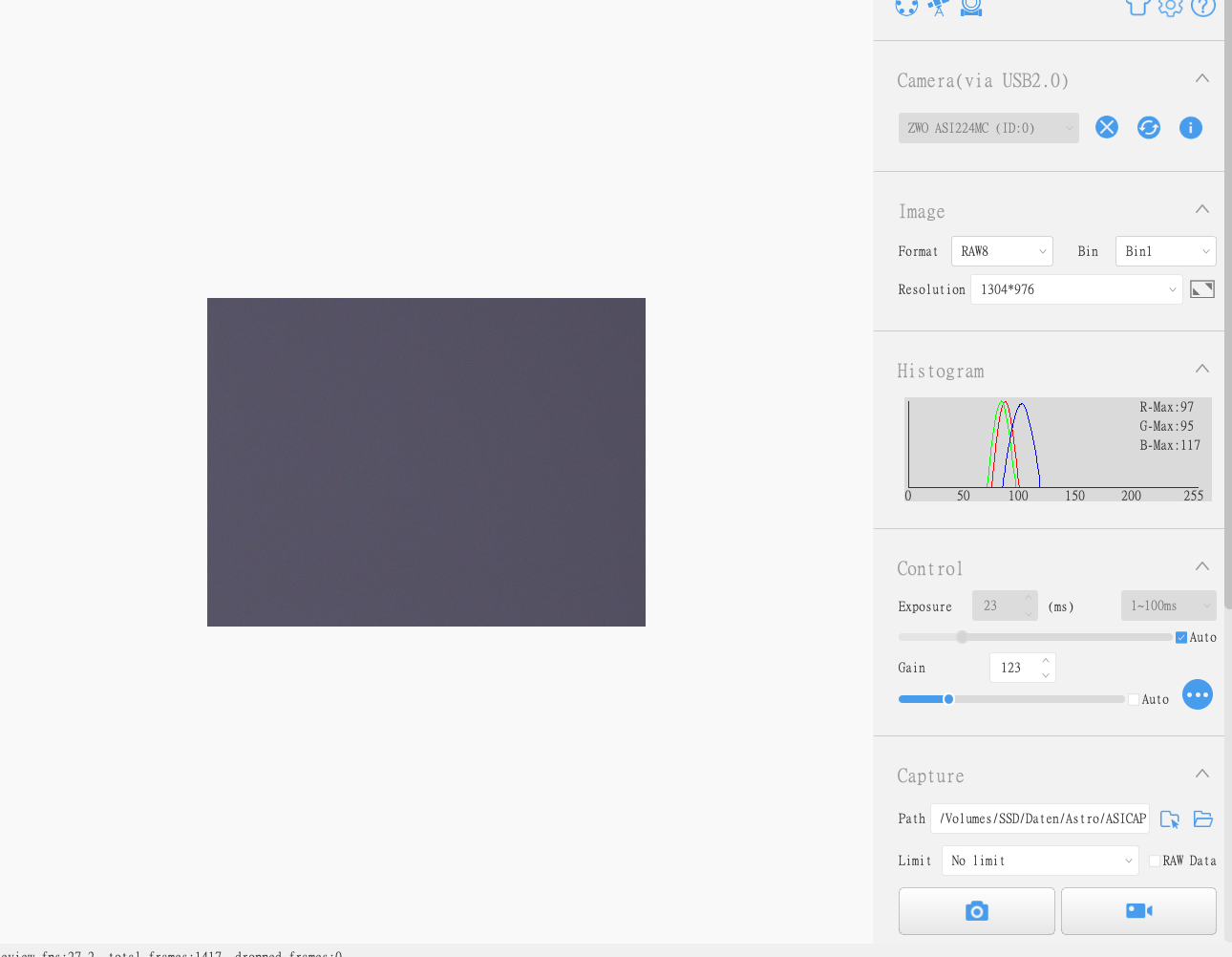

Ich sehe gerade das Objektiv ist im Lieferumfang von ZWO. Dann ist es das gleiche wie bei meiner ASI224MC. Damit kannst du aber wirklich am PC alles testen. Das Objektiv kannst du durch drehen in den Focus bringen.
An den Einstellungen Gain und Exposure am besten auf Auto einstellen und dann am Objektiv drehen bis es scharf ist.

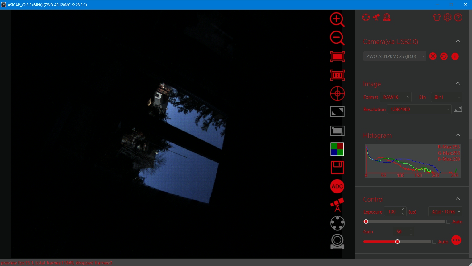

Hab meine mal eben angeworfen. Einstellungen in ASICAP siehe Screenshot (100micro-sec Belichtung gewählt bei Gain 50%) und Aufnahme aus dem Wohnzimmer raus.
An dem oberen schwarzen Ring um die Linse muß der Fokus eingestellt werden.
