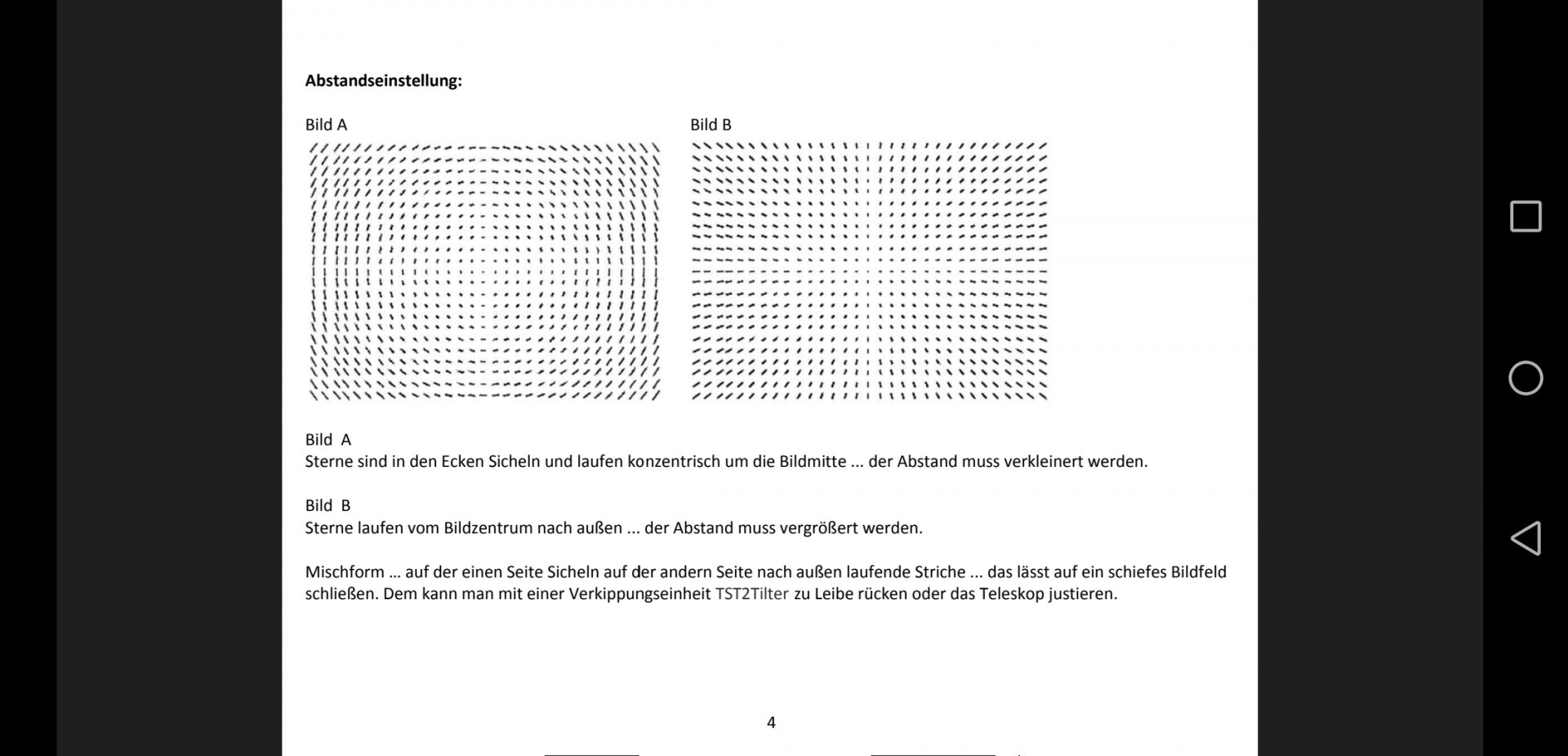

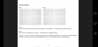

Schraub ihn doch direkt mal ran und mach ein Bild, dann siehst du ja sofort was los ist.
Hier eine kleine Grafik die dir zur Bewertung Hilfe leistet. Mach doch mal nen Aufruf wenn du dazu nichts findest denn sollten es eben nicht 55mm sein dann wirst du dich dumm und dämlich probieren denn es geht hier oft um Zehntel mm!
CS Steve
