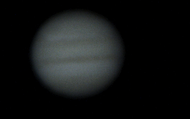

so ganz aktuell mein Jupiter von 20:46 Uhr
Meteoblue:
20 Uhr:
arc Sec. 0.85 / Seeing 1: 5 / Seeing 2: 4
21 Uhr:
arc Sec. 0.87 / Seeing 1: 5 / Seeing 2: 3
Jetstream bei 12-13 m/s
Eigentlich recht gute Prognose und so sieht die Realität beim Summenbild aus:
Naja, ich sag ja, Lotterie. Ich habe den 12er Pott noch stehen lassen, vielleicht wird es ja noch besser.
Die Prognose wird aber leicht schlechter :D
Holger

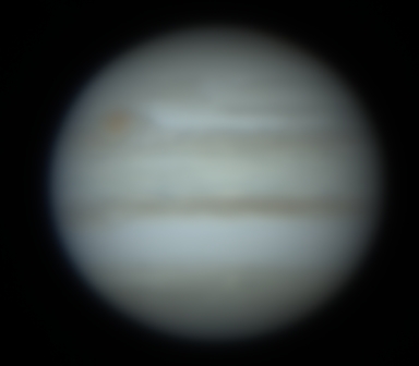

Also ich habe gerade enttäuscht abgebaut. Im Prinzip ist es durchweg gleich schlecht geblieben ohne Aussicht auf Besserung.
Und so habe ich die Situation für ein paar Tests genutzt.
Debayer an, Belichtungszeit etwas hoch und aus 30 Frames diese Ani gemacht:
Sehr dürftig, also statt der Kamera mal das TS15mm Okular in den ADC gesteckt.
Der Jupiter durch das Barlowelement im ADC schon ziemlich groß aber phasenweise doch ansehnlich und dann auch mit mehr Kontrast.
Holger
Ich hab das miese Seeing auch zum Testen genutzt und probehalber die Belichtungszeit pro frame halbiert, in der Hoffnung auf schärfere Bilder, funktioniert aber nicht. Bedingungen werden eher schlechter, der Kern des Hochs entfernt sich von hier, laß es auch bleiben.
CS Mike
