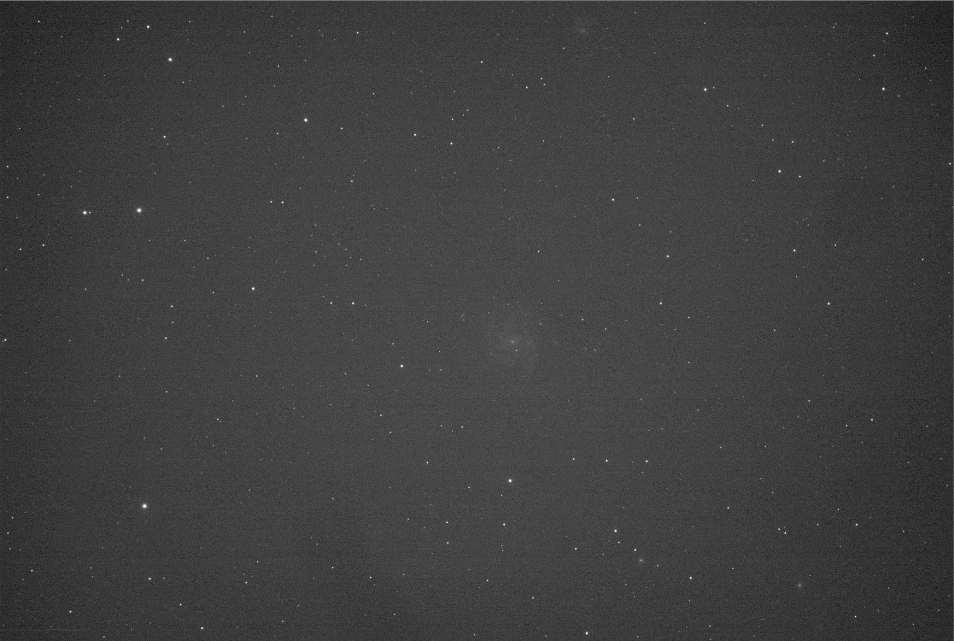

Jetzt hat mich doch mal der Hafer gestochen:
Kann man ja auch mal (auf die Schnelle) bzgl Deep Sky mal kurz vorfuehren, wo da die Probleme liegen.
Hier ein 10s Bild mit dem C9 der Whirlpool Galaxie. Kontrast voll aufgedreht, damit man die sieht.
Irgendwann so 5min spaeter ging der Leitstern verloren und das Guidung fiel komplett aus.

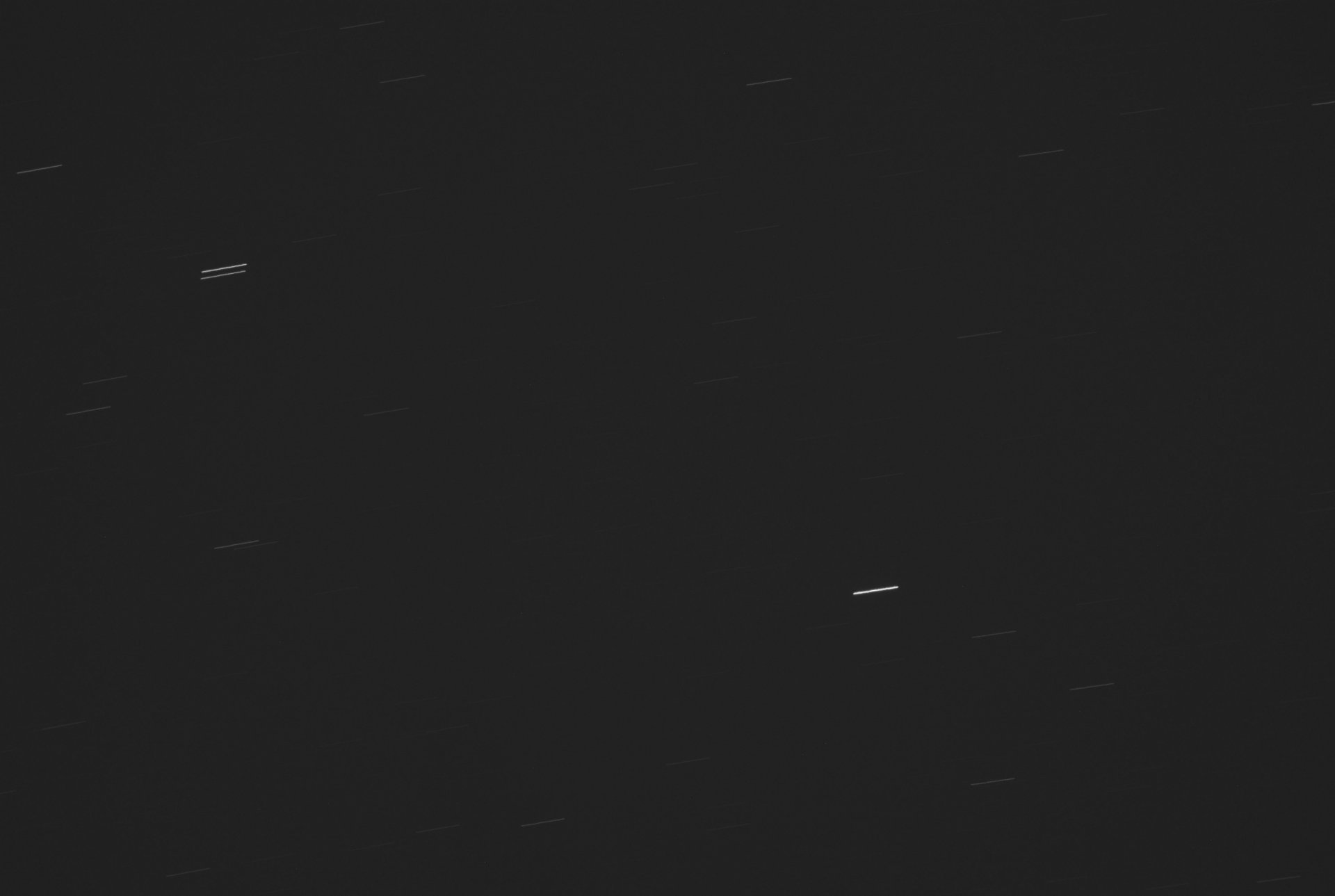

Unten das Einzelbild ohne Guiding mit 10s Belichtungszeit (habe lange kramen muessen, um eines zu finden, wo ein paar helle Sterne standen, normalerweise loesche Ich solchen Kram), der Bildausschnitt (i.e. die Galaxie) war bereits weggelaufen.

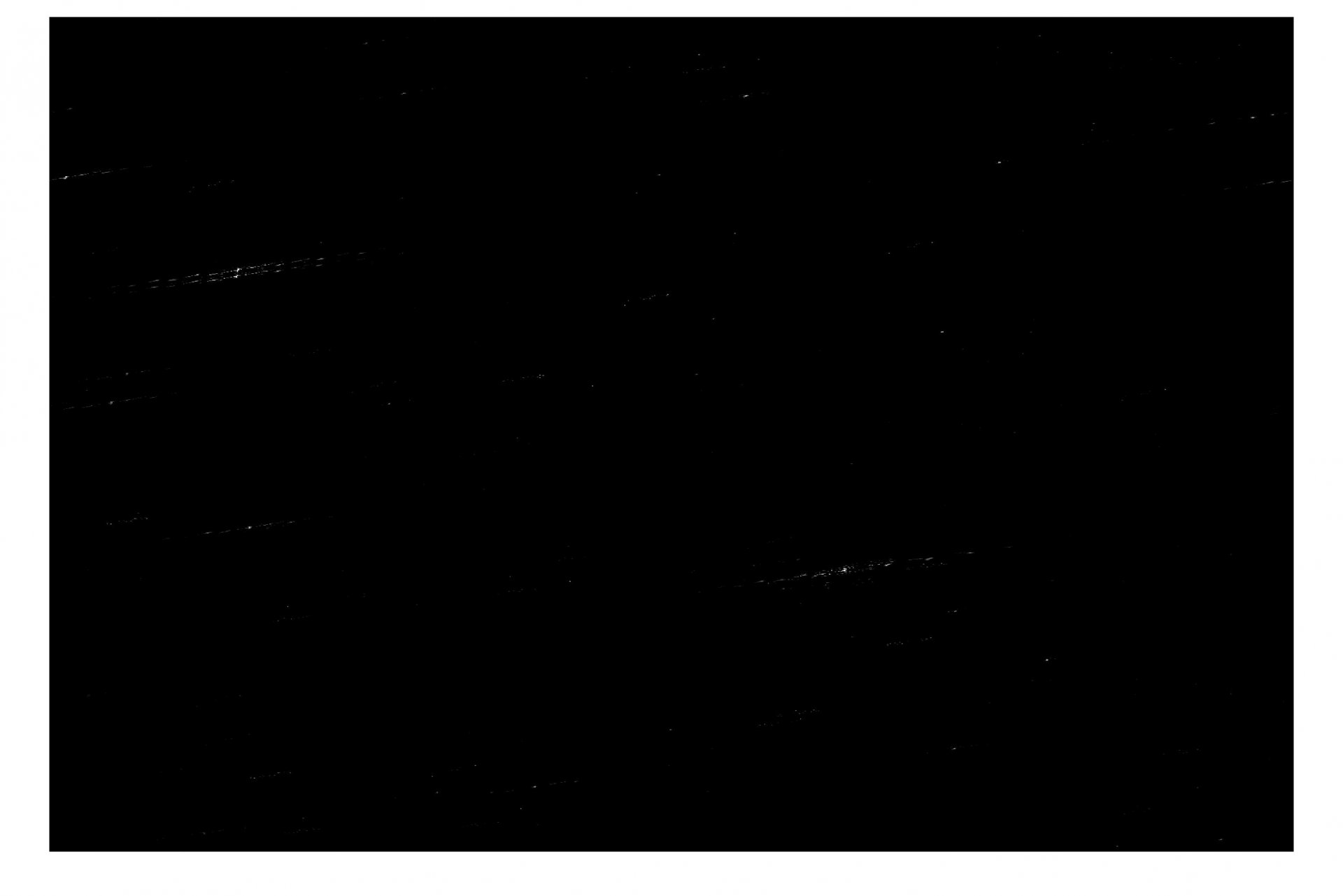

So hier nun die Antwort an Rudi: Kann man aus der Strichspuraufnahme auf ein "korrektes" Bild zurueckrechnen?
Ja, im Prinzip kann man das.
Aus dieser Strichspuraufnahme habe Ich mir (ganz, ganz quick-and-dirty) von einem einzelstehenden Stern eine PSF dieser guiding-Drift gebastelt:
Das Ding ist gut genug das Prinzip zu zeigen, aber da haette man noch wesentlich mehr Arbeit 'reinbuttern muessen.
Sodele und mit dem Ding dann ueber das Strichspurbild einfach eine Lucy-Richardson-Deconvolution 'drueberlaufen lassen (da waren 50 Iterationen faellig), und voila:
Eigentlich fasst das Ergebnis die Vor- und Nachteile von sowas schon ganz gut zusammen:
1) Man sieht tatsaechlich die schwaecheren Sterne (mal genau hinschauen) werden von Strichen tatsaechlich wieder zu kleinen Punkten korrekt zuruecktransformiert. Erfreulich! An genau so einen Stern (eben nicht an den drei Fackel-sternen) habe Ich mir die PSF gebastelt und da passt das auch gut)
2) Weniger erfreulich dagegen: Man sieht halt auch, die drei hellsten Sterne zeigen nicht unerhebliche Artefakte der Deconvolution. Das kommt daher, dass (I) Rauschen und (II) andere Abweichungen auf der PSF voll in den Prozess hineinhaut und dann an starken Signalquellen ueble Artefakte wirft (die sind auch bei den schwachen Sternen, nur sind die schwach genug, dass man die nicht sieht. Diese Artefakte wegzubekommen ist extrem delikat...
Das geht zwar durchaus noch viel besser, aber irgendwann knallt man grundsaetzlich gegen die Wand, weil die Genauigkeit der PSF-Bestimmung eben auch aus dem SNR-schwachen Bild bestimmt werden muessen und genau das limitiert irgendwann.
3) Das superschwache Signal von DS-Objekten ist viel zu tief im Rauschen verborgen, um von diesem Prozess zu profitieren und bekommt ein schweres zusaetzliches SNR Handicap.
Warum ist das daher eine sehr, sehr durchwachsenen Loesung, die Guiding nicht wirklich ersetzen kann?
Naja, um ein signalstarkes Gesamtbild fuer DS aufzubauen wuerde man 50-500 solcher Strichspuren (mit sehr, sehr schwachem SNR) erst so einer Artefakt und Rausch-additiven Dekonvolution unterziehen muessen, und erst danach zu einem SNR-starken Gesamtbild aufsummieren.
Das wird in der Praxis ein hoffnungsloses Geschaeft, weil man sich eher Wagenladungen an Artefakten aufsummiert, die teilweise weit staerker sind, als das im Rauschen verborgene Licht irgendeines DS-Objekts. Das wird das Rennen zwischen Hase und Igel.
Vielleicht wird's jetzt klarer.... :cool:
