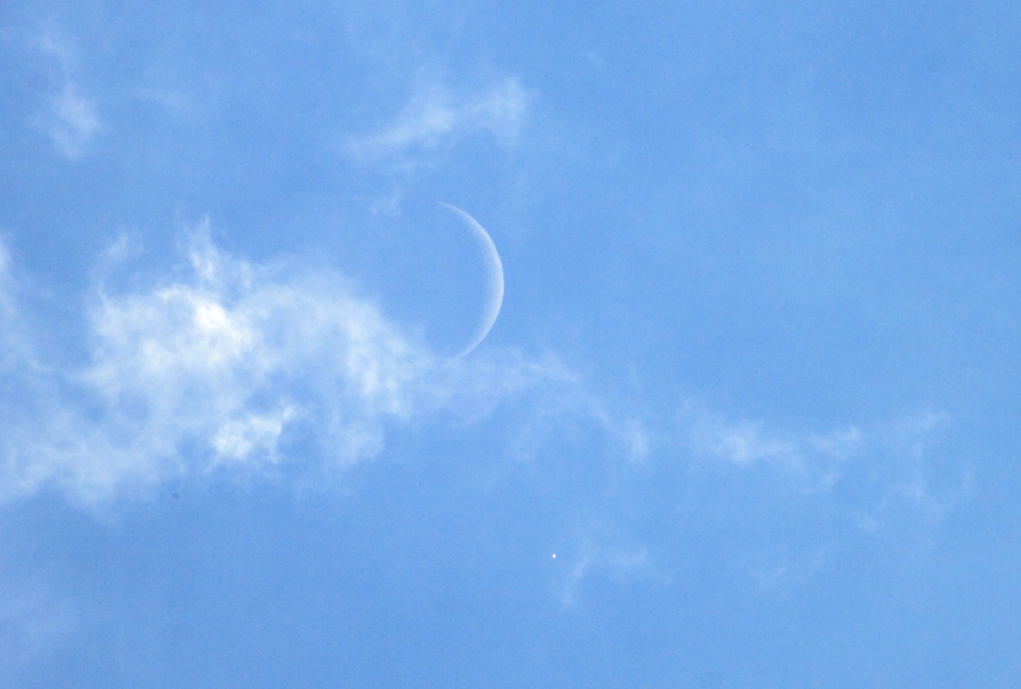

Ich hab's mal eben ausprobiert heute Nachmittag
Model - Canon EOS R6 , DateTimeOriginal - 2023:11:04 11:40:24
ExposureTime - 1/800 seconds, FNumber - 5.60, ISOSpeedRatings - 640, FocalLength - 300 mm
Lens Model - EF300mm f/4L IS USM
feihand, Gelbfilter (rot hatte ich nicht in der Größe), Polfilter, hier nur der Rot-Kanal, Kontrast erheblich angehoben.
VG&CS - Frank
