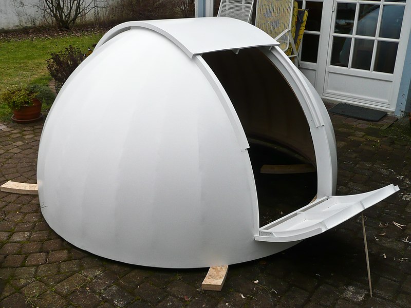

Über die Weihnachtsfeiertage habe ich mich entschieden, eine kleine Kuppel in meinen Garten zu installieren.
Die Auf- und Abbauerei ist mir wirklich auf den Senkel gegangen.
Die Abmaße waren schnell geklärt, da meine kleine Hobbywerkstatt einen max. Durchmesser von 2,1 Meter zulässt.
Zuerst war ein einfaches Tonnendach geplant aber aus optischen Gründen habe ich mich dann doch für die Kuppel entschieden.
Als finanzielle Vorgabe sind 700 EUR budegtiert. Den groben Rohbau habe ich bereits fertiggestellt.
Hier ein aktuelles Bild. Im Vordergrund die Kuppel mit 70cm Spalt und im Hintergrund der Unterbau (1,25 Meter hoch):
Link zur Grafik: [URL=http://www.bilder-space.de/show.php?file=11.01MHGEseZZHzZUoFQ.jpg][IMG]http://www.bilder-space.de/thumb/11.01MHGEseZZHzZUoFQ.jpg[/URL][/img]
Die Ringe sind aus 2*18mm OSB (alles gefräst) und die Beplankung aus 4mm Birkenmultiplex mit 6,5mm Spanten. War eine richtige Fleißaufgabe die Segmente anzupassen.
Als Wetterschutz ist noch eine doppellagige GFK Schicht geplant.
Nun meine Fragen an euch:
A: Was ist eurer Meinung/Erfahrung nach die bessere Spaltabdeckung: Einteiliges Segment zum nach oben schieben mit Zenitversatz vorne zum abklappen
oder ein zweiteiliges Schiebetor mit den bekannten Dichtungsproblemen. Ich tentiere zum einfach herzustellendem Schiebetor aber mir fehlt noch die
"Eingebung" zur dauerhaften Dichtigkeit.
B: Der Kuppelantrieb. Hier habe ich mir reichlich gedanken gemacht und bin auf folgende, preiswerte Lösung gekommen.
Auf der Kuppelschürze will ich ich in 5° Schritten einen Barcode anbringen (Aufkleber). Mit einem Barcodeleser (~40 EUR) die "Sensoren" auslesen und mit
einer USB gesteuerten Steckdose (~80 EUR) ein Netzteil (~25 EUR) schalten, dass einen Getriebemotor (~ 100.-) in Gang setzt. Das Programmieren
in VB ist kein Problem. Nur wie bkomme ich die aktuelle Richtung (Azimut) meiner Montie (EQ6 pro) her. Hat jemand von euch eine elgante Lösung,
wie ich die Position in einen ASCII File bekomme. Oder ist das ganze Konzept für die Tonne?
Über ein Feedback würde ich mich sehr freuen und falls noch jemand mehr über meinen Kuppelbau wissen möchte, bin ich gerne bereit die Fragen zu beantworten.
mfg
Thomas
