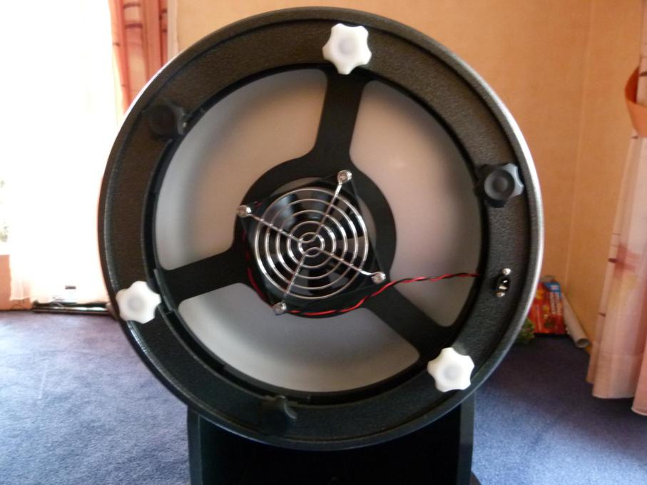

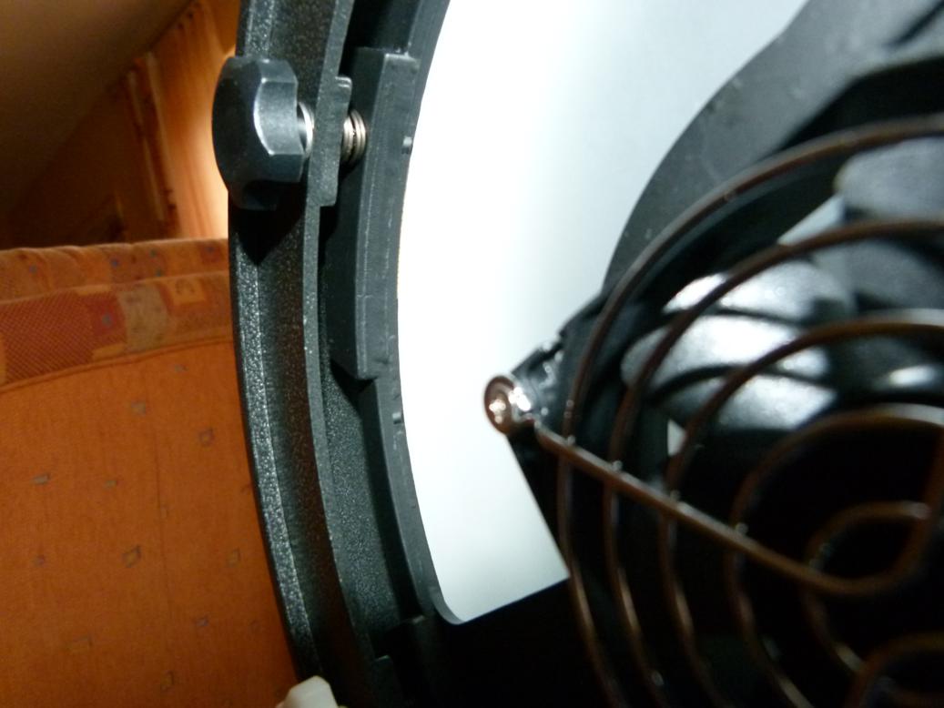

Bräuchte ich auch einen neuen Lüfter oder würde der Luefter reichen, der normalerweise an meinem Teleskop dran ist
Wenn diese Lüfter nicht viel kosten, kann ich mir ja auch einen größeren besorgen.(oder reicht mein jetztiger, siehe Bild)
Gibts die auch im Baumarkt?
Eine Frage hätte ich dann noch. Wenn man den Lüfter dann umdreht, wo zieht der die Luft am Spiegel vorbei?
Im 2. Bild sieht man im Vordergrung den Lüfter und das graue ist der HS. Da ist einmal eine große Lücke die sozusagen eine zweite Öffnung vom Tubus ist und zwischen dem Hauptspiegel und der Hauptspiegelhalterung ist auch nochmal ein kleiner Spalt c.a. 1mm. Wo zieht der Luefter die Luft dann durch.
Gruß und CS
Niklas
