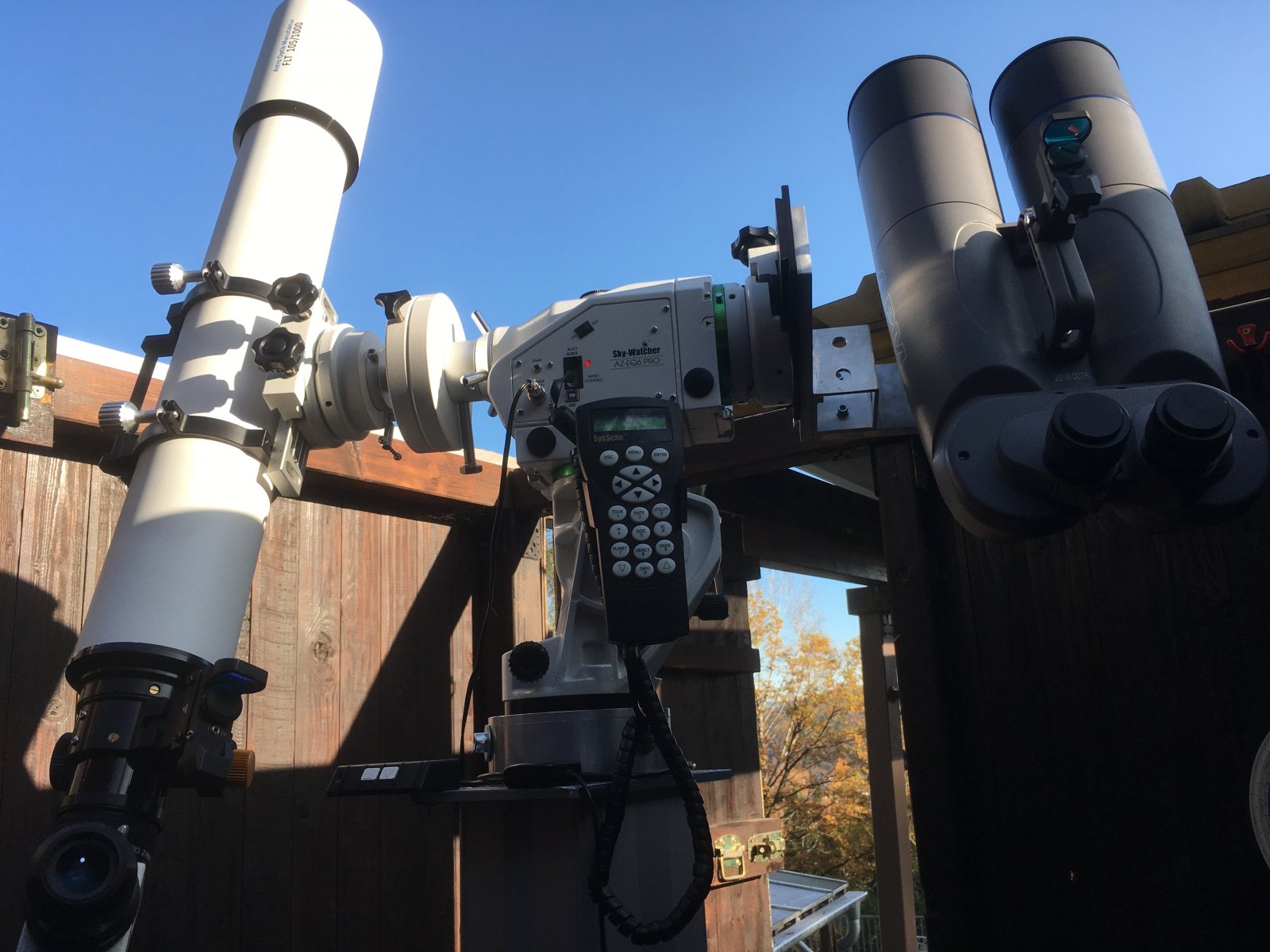

ich hab tatsächlich beide Montierungen. Die G11 ist wesentlich besser verarbeitet und stabiler als die AZEQ6.
Der Preisunterschied der beiden in ähnlicher Ausstattung ist sicher beträchtlich, allerdings gibt es die G11 ja immer wieder gut gebraucht. Den wesentlichen Vorteil der G11 sehe ich in der höheren Tragfähigkeit den der AZEQ6 in der Möglichkeit des azimuthalen Betriebs.
Neben dem Preis und dem Qualitätsanspruch ist also die Frage welche Optik montiert werden soll. Für die AZEQ6 würde ich einen 8 Zoll Newton, ggf. einen leichten und kurzen 10 Zoll oder einen 5 Zoll APO als vernünftige fotografische Belastung ansetzen. Für die G11 ist jeweils eine Größe darüber möglich.
Um ein Bino zu montieren oder für die parallele Montage von zwei Optiken eignet sich die AZEQ6 sehr gut.
Die Frage ist also wie immer der gewünschte Anwendungsbereich.
Die genannten Optiken tragen beiden Montierungen fotografisch ausreichend gut.
cs Alex

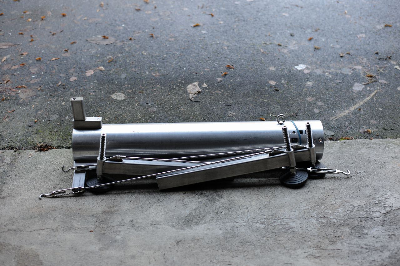

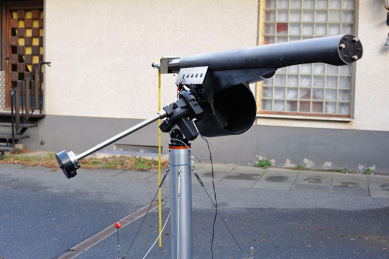

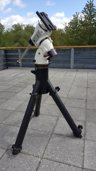

Hallo Freunde
Das Achskreuz der G-11 soll schwer sein? Mit 15 Kg ist es für die Traglast von 30 Kg noch leicht, sehr leicht! Meine alte CGE wiegt mit 20 Kg rund ein drittel mehr und damit die 30Kg mit Anstand tragen kann habe ich die umfassend mit dickeren Achsen einem neuen Polbock sowie einer Säule sehr aufwendig umbauen müssen. Auch das Stativ ist bei der G-11 nicht mehr ganz so sperrig wie früher. Siehe hier letztes Bild. Zum vergleich: Das alte CGE-Stativ suggerierte mit den massiven "Elefantenbeinen" Stabilität war aber so labil wie ein Pudding da der Stativkopf in den drei Schanieren keinen Halt findet. Daher mußte ich mir eine tragfähige Säule bauen die in wenigen Sekunden zusammen gebaut werden kann und ein kompakteres Transportmaß aufweist.
CGE-Nutzlast inklusive Zubehör hier real genutzt bis ca. 28-29Kg. bei einer Teleskopbaulänge ca. 2,15 Meter!
Transportabmessung der Säule
Für eine Traglast von 30Kg wird man keine leichtere Montierung als die G-11 finden. Eine CGX-L oder gar eine EQ-8 ist da deutlich schwerer und massiger und eine EQ-6 ist bei etwas mehr Gewicht deutlich weniger tragfähig!
Gruß Peter

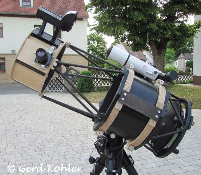

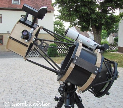

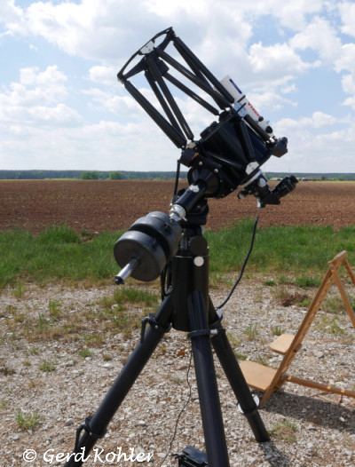

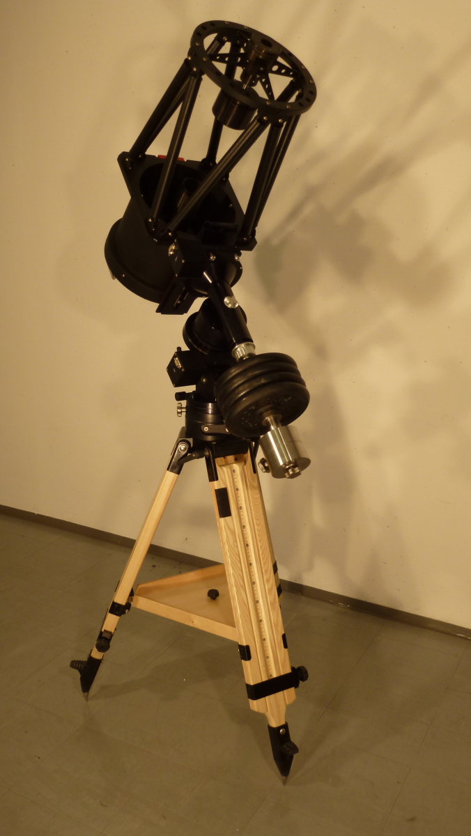

Ich habe mir meine G11 im Jahr 2011 gebraucht gekauft. Diese Montierung ist seitdem mein "Arbeitspferd".
Ich betreibe die Montierung entweder mit einem 10"/f12 Cassegrain zusammen mit einem 80/400mm Refraktor als optischen Sucher:
G11 mit 254mm Cassegrain
Oder mit einem 12"/f4 Newton, ebenfalls mit einem 80/400mm Refraktor als optischen Sucher:
G11 mit 300mm Newton
Diese Montierung ist meiner Meinung nach sehr stabil und wertig gebaut. Die Montierung trägt meine Teleskope problemlos. Ich benutze das originale Losmandy Stativ.
Ich persönlich finde die Montierung nicht als schwer. Ich trage sie in einem Teil und setze die Montierung problemlos auf das voll ausgezogene Stativ.
Zur Nachführung nutze ich die Losmandy Zweiachsensteuerung, Modell 492.
Gerd
