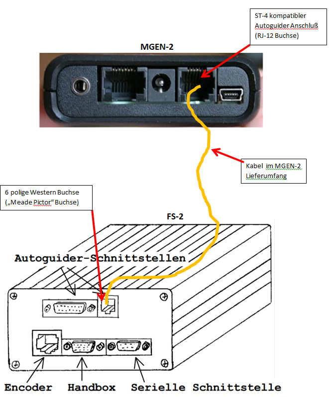

Mein DSLR Set-up MGEN-2 / FS-2 sieht so aus und klappt seit Jahren tip-top:
Nun soll der PC mit NINA dazwischen. Ich denke da an ´sowas:
Das Signal vom MGEN bekomme ich nach NINA rein. Aber wie steuert der PC die FS-2 an?

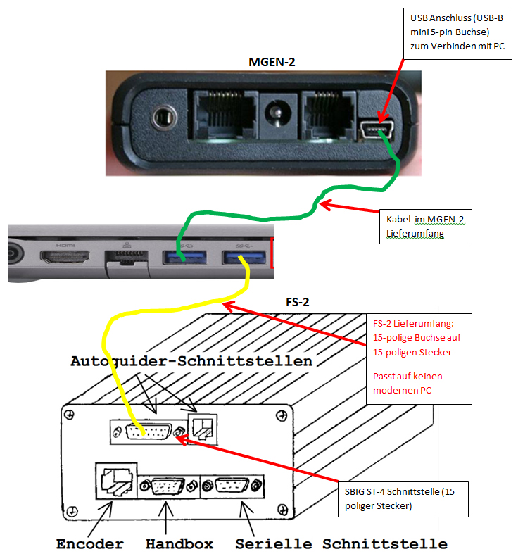

Das "gelbe" Kabel ist das Problem. Wie kann man sowas realiseren, d.h. mit USB auf der einen und 15 poligen Stecker auf der anderen Seite? Geht das überhaupt? Oder USB auf die 6-polige Westernbuchse?
Geht z.B. sowas oder zerscheißt man damit eher die Elektronik:
Oder sowas (nicht mehr lieferbar):
Bin durchaus ratlos. Wie macht Ihr das?

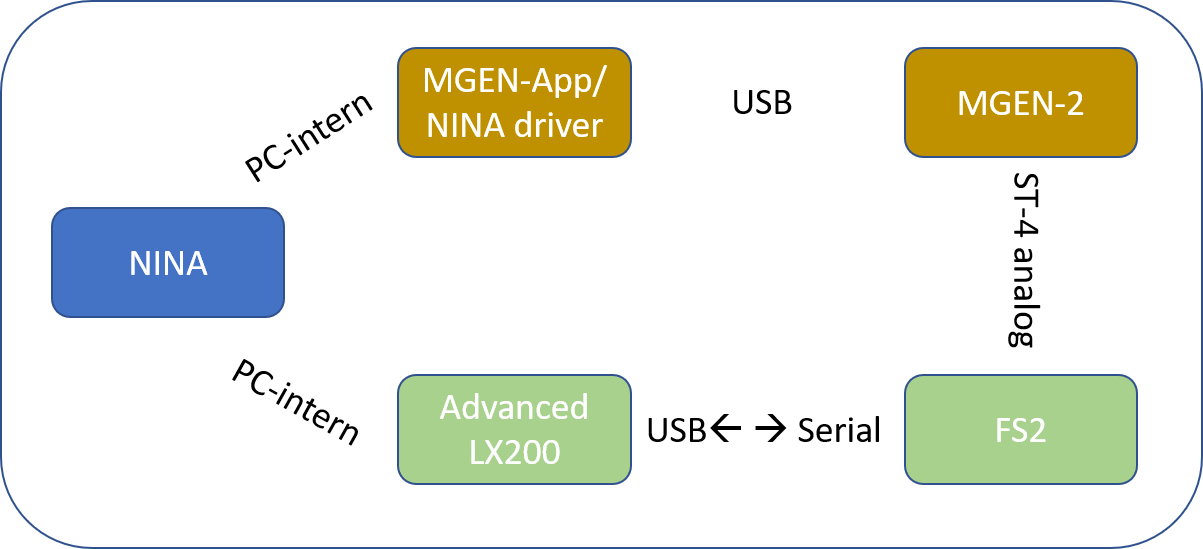

Meinem Verstaendnis nach sollte deine Topologie sollte eigentlich so aussehen:
  1. NINA (wie jeder andere Sequenzer) muss mit dem Guider reden. In deinem Fall ist das MGEN-2 und der ist ueber USB angeschlossen und die kommunizieren auf der PC-Seite ueber den MGEN Treiber (Nebenbei, dazzu muss auf dem MGEN-2 meines Wissens die neueste Firmware laufen). Ueber diese Verbindung kann NINA dem MGEN sagen "die Aufnahmesequenz startet", "bitte Dithern", "bitte Kallibrieren", "bitte Leitstern suchen", usw. NINA bekommt auch Guiding-Daten auf diesem Weg zurueck, allerdings nur um diese grafisch darzustellen.
  2. NINA muss mit der Montierung reden. Das ist i.d.R. ein USB-->Serial Kabel, mit dem Goto-Kommandos geschickt werden, oder die Position abgefragt wird. Das war mit der FS2 schon immer (hat nix mit NINA zu tun, sondern viel mit "ASCOM und die FS2") hakelig. Damit das einigermassen funktioniert, hat u.a. der Forist Charles (der dann spaeter wegen dem ganzen FS2 Drama auf die Teenastro umgeschwenkt ist) meiner Erinnerung nach den Advanced LX200 Treiber geschrieben: Advanced LX200 Dazu muss ueber einen Serial->USB Konverter die FS2 and einen USB Port am Computer angehangen werden. Der Advanced LX200 Treiber muss installiert werden und NINA muss die Montierung mit diesem Treiber anhaengen. Das ist mit der FS2 immer der sehr leidige Knackpunkt und die eigentliche Herausforderung. Dem Vernehmen nach muss die FS2 Firmwaremaessig auch ein Update bekommen haben (siehe dazu M. Kochs Webseite, bzgl des LX200 Befehlssatzes).
  3. Da dein Guider nicht auf dem Hauptcomputer laeuft (wie z.B. PHD2), sondern extern (MGEN) ist es wohl einfacher, wenn Du die Guiding-Kommandos in Form von ST-4 Analogsignalen vom MGEN-2 direkt an die FS2 schickst. Das sollte meinem Verstaendnis nach auch weiterhin funktionieren. Du hast irgendwie vor, die (I) Guiding Kommandos vom MGEN-2 digital wieder zum PC zurueckzurouten, (II) dort ueber einen Konverter am USB Port wieder ein ST4 PWM Signal daraus zu machen und dieses zur Abwechslung mal ueber die SBIG ST4-Schnittstelle (statt ueber die ST-4 Schnittstelle mit Western-Stecker) zur FS2 zu bringen. Das (der kursive Teil) ist meinem Verstaendnis nach nicht nur ziemlich kompliziert sondern auch irgendwie nicht zielfuehrend. Die FS2 ist eh' schon etwas zickig, wenn es um ASCOM geht, daher lass doch das Guiding weiterhin direkt zwischen MGEN und FS2 laufen, statt den komplizierten langen Umweg ueber den PC zurueck zu nehmen.
  4. Was dich wohl irgendwie verwirrt ist die Alternative mit der inzwischen die Mehrzahl der Leute mit so einem Setup guiden: Denn mit einer etwas "ASCOM/INDI kompatibleren" Montierungssteuerung als der FS2 und einem Guider der auf dem PC laeuft (PHD2, Astroberry, ASIAIR, [...]) kann man das auch anders machen, und sowohl Goto wie auch Guidingsignale ueber ein und dieselbe USB<-->Serial Verbindung zur Montierungssteuerung zu schicken. Im Bild der Topologie faellt dann der obere Arm komplett flach. Theoretisch (*huestel*) sollte das auch mit der FS2 gehen, allerdings wird dann gar nix mehr an den ST4 oder den SBig Port angeschlossen, sondern dann liefe dann alles ueber den Seriellen Port der FS2.

1. sauberes Guiding (da geht direkt über MGEN -> FS-2). Läuft
2. Das Guiding grafisch in NINA sehen. Das geht über das USB Kabel zwischen MGEN und NINA. Läuft.

Sagt NINA zum Guider: Wir muessen reden... ;)
Dithern wird von NINA initiiert und zwar je nach Konfiguration, wenn das N-te Bild fertig aufgenommen ist. NINA wartet auch, bis sich das Guiding nach dem Dithern wieder beruhigt hat.
Das eigentliche Dithern macht der Guider (MGEN, PHD2, ...). Das ist einfach ein Versatz (i.d.R im Bereich einiger Pixel zufallsgeneriert), der systematisch auf die Guidingkorrektur aufgeschlagen wird. Der Guider fuehrt die Montierung dann nach, als haette sich der Stern zusaetzlich zum Nachfuehrfehler noch "virtuell" ein paar Pixel bewegt. Dementsprechend werden die Motoren geregelt, um diese "virtuelle" Leitsternposition zu erreichen und dann zu halten, bis das naechste Dither Kommando kommt, und ein neuer Zufallsoffset auf die tatsaechliche Leitsternposition addiert wird. NINA gibt da nur das Startsignal (und wartet bis zum "Guiding has settled" Ruecklauf oder dem Timeout), der Rest des Ditherns ist eine Sache zwischen Guider und Montierungssteuerung.
Mit der MGEN-2 ist Dithering 7nter NINA voll unterstuetzt, einfach im Sequenzer einschalten und dann sollte das (von der NINA Seite her) funzen.
Wenn Du mit dem MGEN-2 Guiding-Setup happy bist (i.e. wenn das Guiding passt), dann kannst Du das erst mal so lassen. Never change a running System.

MGEN ST4-PORT mit Kabel and ST4 Guiding Port auf der FS2
FS2 serieller PORT mit einem "DIGITUS USB auf Seriell Adapter - RS232 Konverter" (FTDI Chipsatz!!!!) an USB vom Laptop.
Diese 3 conncetions brauchst du um die FS2 zu steuern und zu guiden.

Wie schon oben von mir und vom Andreas geschrieben: Lass NINA erst mal beiseite und bringe das ueber die ASCOM DEVICE HUB zum laufen (schau mal weiter oben).
Wenn das einmal laeuft (und nur dann), dann haengst Du das Teleskop als Ascom Device Hub Device indirekt an NINA (also nicht die Montierung direkt, sondern ueber die Hub). Beim Dietmar und beim andreas hat das dann geklappt.
Gruss & CS
Ja, das hatte ich gelesen, aber wen ich den ASCOM Device Hub Starten will, kommt die Meldung "You cannot run this application with elevated access... Terminating!"
Liegt wohl daran, das sich als Admin auf dem Rechner bin :-(. Muss ich das dann alles unter einen neuen User aufsetzen?
Dirk
Läuft alles. Ich musste das als "nicht-Admin" aufsetzen.
Meridanflip nutze ich nicht, Parkposition auch nicht.
Vielen Dank!
