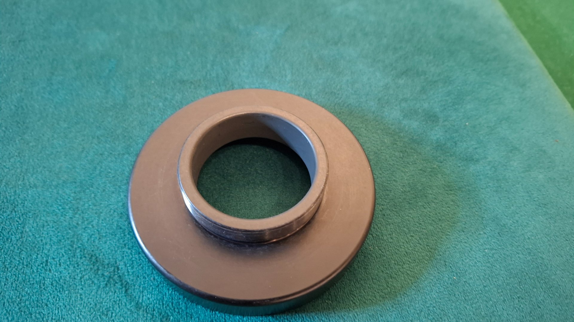

Das Blendrohr hat einen Innendurchmesser von 45mm - sollte also gehen.
Wenn ich aber nun den Adapter vom großen SC Gewinde auf das normale SC Gewinde nutze, was ich muss um den Crayford OAZ anschrauben zu können, reduziert dieser Adapter den Innenurchmesser auf 41,5mm. Somit hätte ich eine Vignettierung in den Ecken.
Könnte man mit Flats in den Griff bekommen.

Die Idee die mir nun noch kam, ist, den Adapter auf 44mm aufzudrehen. Platz wäre genug da.
Innen sind es wie gesagt 41,5mm und außen 50mm
Also könnte man ihn ja gut auf 43 oder 44mm aufdrehen.
Kennt ihr vielleicht jemanden, der sowas macht?
Hallo Andreas, auf den Zubehör-Seiten von Baader findest du Teile, mit denen du einen abschattungsfreien Vollformatanschluss konfigurieren kannst, aber diese Teile haben natürlich ihren Preis. Stattdessen könntest du eventuell den Wide-T-Ring mit dem Canon Bajonett-Anschluss direkt an die vorhandene aber modifizierte 3.3" Überwurfmutter adaptieren.
Adapter 3.3"i to M68a
Adapter M68a to S52a – for Wide-T-Rings
Wide-T-Ring Canon with D52 to T-2i
Gruß, Peter
Besonders bei langen Brennweiten ist natürlich die volle Ausnutzung des Nachführsensors sinnvoll,
aber die Abschattung wäre nicht stark und dürfte noch funktionieren.
Solche Arbeiten können bei uns auf der Arbeit erledigt werden, allerdings bin ich nicht heiß darauf.
Um möglichst Spannmacken zu vermeiden, wäre wohl Spannen mit Laschen und Auffräsen nicht verkehrt.
