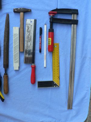

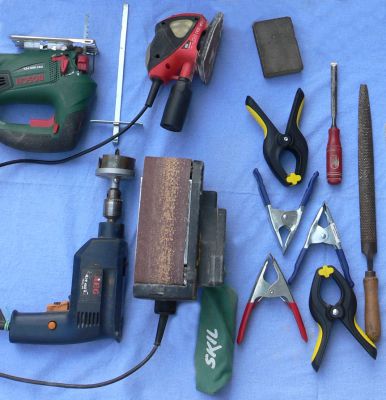

Dabei möchte ich auf Flugzeugsperrholz und allerlei kaufbaren Einzelteile dafür zurück greifen, da ich mit 75 Jahren keinen 3D - Druck Lehrgang mehr anfangen möchte und auch nach meinem Berufsende, keinen Zugang mehr zu leicht zu bedienenden Drehbänken habe
Also Flugzeugsperrholz in verschiedenen Dicken und Kleber
Ausführlicher hier
https://www.astrotreff.de/forum/ind...erung-selberbauen/&postID=1682723#post1682723
Das soll als Bastelanregung wirken, es wird deshalb ausschließlich Heimwerker Ausrüstung als Werkzeug genutzt!

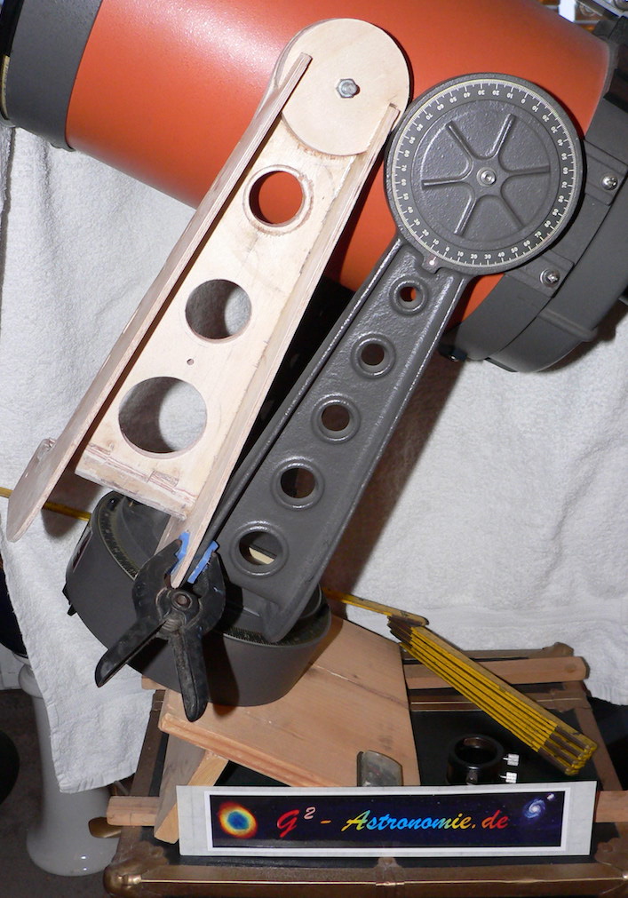

Gabel Seitenholm mit Lagergehäuse fertig verleimt und geschliffen!
Hier mal ein Vergleich zum Vorbild vom C8.
Rückplatte mit Löchern etwas Breiter und mit kleinerem Dek. Achsgehäuse, passend für den 140 / 500mm Comet - Catcher.
Materialstärke: Rückplatte 6mm Alu zu 8mm Sperrholz
Materialstärke: Seitenplatten gleich je 4mm aber 10mm Breiter
Ich hätte noch Bambusringe zum Auskleiden der Bohrungen, die bringen aber nicht mehr Stabilität, mal schauen ob ich die noch einsetze.
Auf beide Gabelholme, an der Werkbang mit 2 Schraubzwingen befestigt, konnte ich mit 85Kg ohne Knacken sitzen!
Gruß Günter

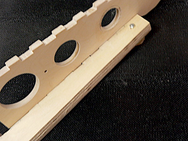

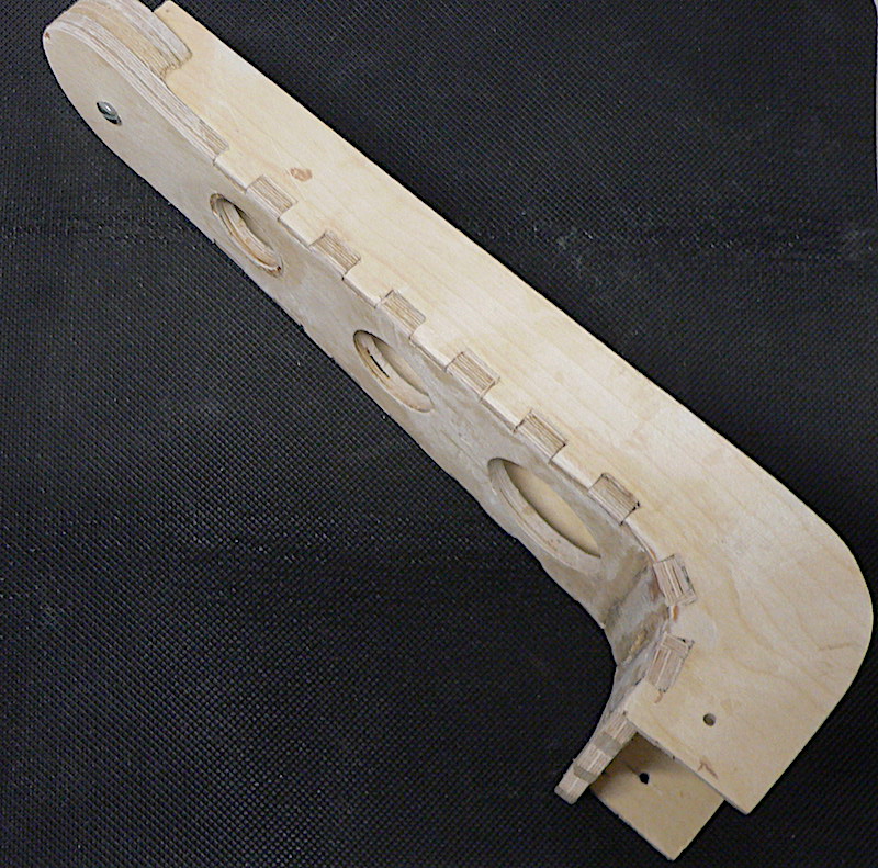

schöne Holzarbeit mit aufwendiger Zapfenverbindung.

Ich hoffe Du verwendest für den Comet Catcher und die "Russentonne" jeweils zwei Schwingen zu einer Gabel.
Wenn Du eine "Einarmgabel" planst, würde ich mir noch Gedanken über die Torsionsteifigkeit der Gabel machen.
Ein paar Rippen zwischen den runden Ausschnitten im Hauptholm wären dann gut. Damit verbindest Du die außen liegenden Gurte.
Das erhöht die Torsionsteifigkeit, denn wenn Du das Teleskop an einem Arm befestigst, bekommst Du ein rotierendes Moment beim schwenken der Montierung in Rektazension. Das tordiert den Arm.

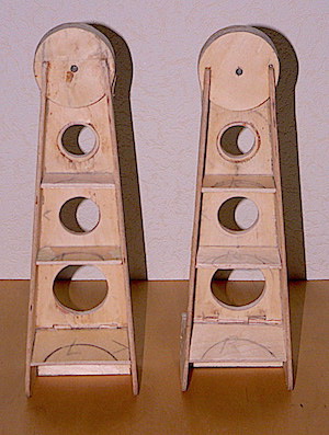

Hallo Bastler,
danke Martin, so wie Du es ja auch gezeigt hast, das man mit recht einfachen Mitteln, gekauft oder zweckentfremdet, einen ansehnlichen Refraktor herstellen kann!
Ja es ist jeweils eine Doppelgabel in Arbeit, wie im oberen Link gezeigt.
Die Holme bekommen je eine 24mm Befestigungsplatte aus 3x 8mm verleimten Sperrholzlagen zwischen den Gurten und Material für Kreuz - Rippen ist vorhanden.
Ich muss nur schauen, Diese so zu positionieren, das der freie Zugang zu den 24mm Befestigungsplatten nicht versperrt wird.
Aber jetzt schon ohne die Befestigungsplatten, ist diese Holzgabel schon so Verwindungsteif wie das Original vom C8!
Mir war eine Verdrehung, mit dem Kraftaufwand der Hand, bis zum Schmerzpunkt nicht möglich!

Die geleimte Holzkonstruktion, ist da viel schwingungsärmer und robuster, zu Verformungen kommt es erst beim Bruch einzelner Teile!
Zwischen den Holmen kommt dann noch der Tragflansch > IIIOIII < zur Montierung, ruhend auf passend großem flachem Axialkugellager zur Entlastung der Montierungslager und zur Aufnahme des Kippmoments an diesem Punkt, der 320mm langem Holmen.
