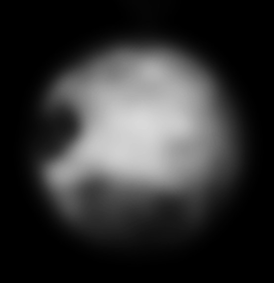

Hallo liebe Leute...schlechtes Wetter zur Zeit, also beste Zeit zum Foto bearbeiten! Ich habe am 3.9. einmal versucht Ganymed mit meinem Bresser MCX 127 mit der 2 fach Barlow einzufangen...und jetzt frage ich mich,ob da wirklich Albedostrukturen die zu sehen sind real sein könnten, oder ob ich begeistert Artefakte geschärft habe...!
Ich habe von Solarsystem Simulator einen Ganymed weichgezeichnet und dann mit meinem verglichen....wäre schön wenn da wirklich was wäre, wenn nicht...auch gut...:) Was meint ihr?

sieht merkwürdig aus. Bei dem tiefen Stand ist es schon schwer Strukturen zu erfassen. Da müsste das Seeing wahrscheinlich extrem günstig sein.
Ich hatte das z.B. am 20.04.2017, als der Jupiter noch deutlich höher stand, mit Asi120mc, Baader Q-Turret Barlow am 8" F6 Dobson versucht:
Holger

Danke für deine Antwort! Ich habe Dein Foto verwendet und etwas verunstaltet d.h. massiv geschärft und extrem bearbeitet und dann gedreht...ich hoffe du verzeihst mir...aber dann kamen doch Ähnlichkeiten heraus...erstes Bild von dir, 2 von mir...was denkst du...?

Wenn du keinen ADC verwendet hast, geht das im Moment aus Prinzip nicht. Dazu ist die chromatische Abberation der Atmosphäre bei dem tiefen Stand viel zu groß.
Edit: da ich jetzt den Saturn sehe. Wenn das Ganymed Bild die selbe Auflösung, dann ist da definitiv nichts zu sehen.
ich hatte schon ordentlich geschärft, noch mehr produziert eigentlich nur noch mehr Artefakte.
Ich weiß ja nicht mal ob das bei meiner Aufnahme alles real ist.
