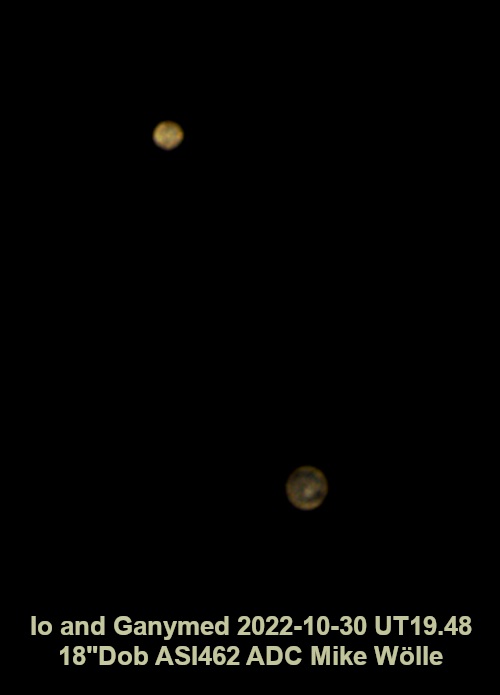

am 30. Oktober herrschte recht gutes Seeing, deshalb versuchte ich auch nicht nur Jupiter, sondern auch 2 seiner Monde zu fotografieren. Ganymed und Io standen in den frühen Abendstunden recht eng zusammen, so konnte ich beide zusammen filmen. Auch das Stacken, Schärfen usw. erfolgte gemeinsam, was durch die unterschiedliche Flächenhelligkeit der Jupitertrabanden nicht einfach war. Zahlreiche Einzelheiten sind zu erkennen, die meisten davon sind real wie ein Vergleich mit einer Simulation der Software Skysafari zeigt.

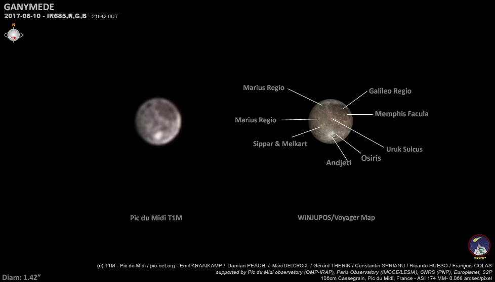

Ich wäre dankbar, wenn jemand einen Link auf eine für Amateure brauchbare Karte der Monde hätte mit Namen der auffälligsten Regionen um diese bestimmen zu können.
Der helle Punkt könnte wohl Krater Osiris sein, aber ich wüsste gerne was sonst noch zu erkennen ist. Süden ist oben.

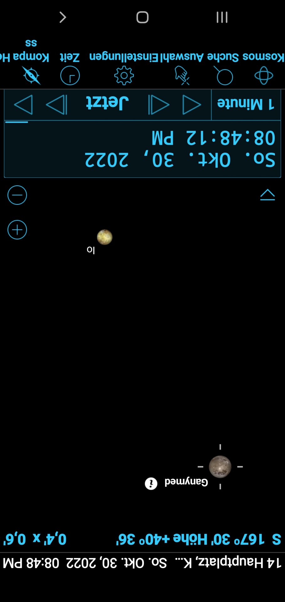

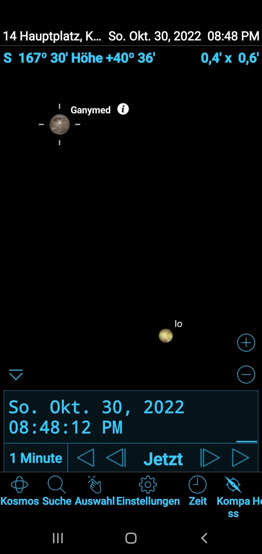

Soviel dazu:
Skysafari, sowohl in v6 wie v7 PRO:
Einstellungen>Aussehen&Verhalten>Zeige Koordinaten&Gesichtsfeld ; dort in der Kartenansicht dann Gesichtsfeld antippen, die Ansichten können bei Flip angepasst werden, horizontal, vertikal spiegeln oder beides.
Dann Bezeichnungen auf Monden usw.
Einstellungen>Sonnensystem>mit/ohne Oberflächenbeschriftung sowie auch "Oberflächen zeigen"
Mit Oberflächenbeschriftung kanns unübersichtlich werden, z.B. beim Mars oder Mond. Ohne Oberflächenbeschriftung, einfach maximal reinzoomen, dann Antippen, z.T. mehrmals erforderlich, damit man in die "Tiefe" kommt bzw. zu Details innerhalb einer grösseren Region.
Lässt sich ermitteln, dass der weisse Fleck Phrygia Sulcus heisst, die Region wohl, und noch tiefer, es "Tros" ist, der Krater mit dem weissen Strahlenband, das die helle Fläche erzeugt.

Danke euch für die positiven Kommentare und guten Vergleichsfotos! Das schöne an den Monden ist, dass sie so wie Mars und Mond feste Oberflächen und damit auch richtige Oberflächenbezeichnungen haben, somit könnte man auch eine Karte erstellen!
Da mich schon einige gefragt haben: Das ist ein geschärfter Stack bestehend aus 3000 Einzelaufnahmen. Gerät peinlichst genau justiert, ADC ebenfalls so gut es ging justiert, alles gut ausgekühlt.

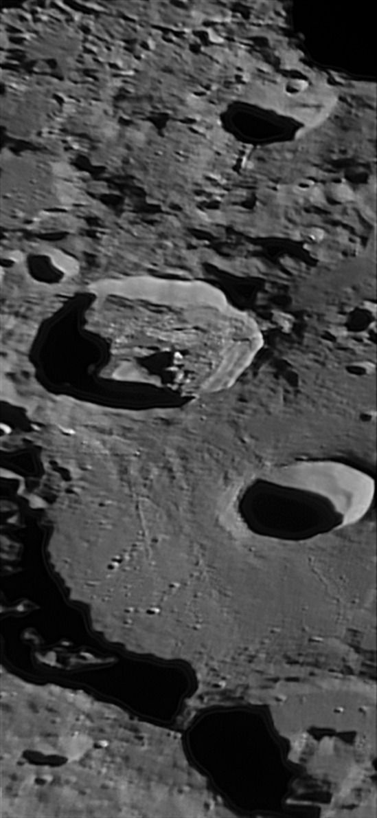

Dieses Bild von Posidoius machte ich mit meinem Galaxy S10+ freihand, ohne Nachführung, einfach das Handy ans Okular gehalten, 10x abgedrückt und das schärfste ausgesucht. Seeing war sehr gut und ich benutze meinen 24"Dobs. Vorteil: Sehr simpel, viel Ausschuß, Qualität schwankend.

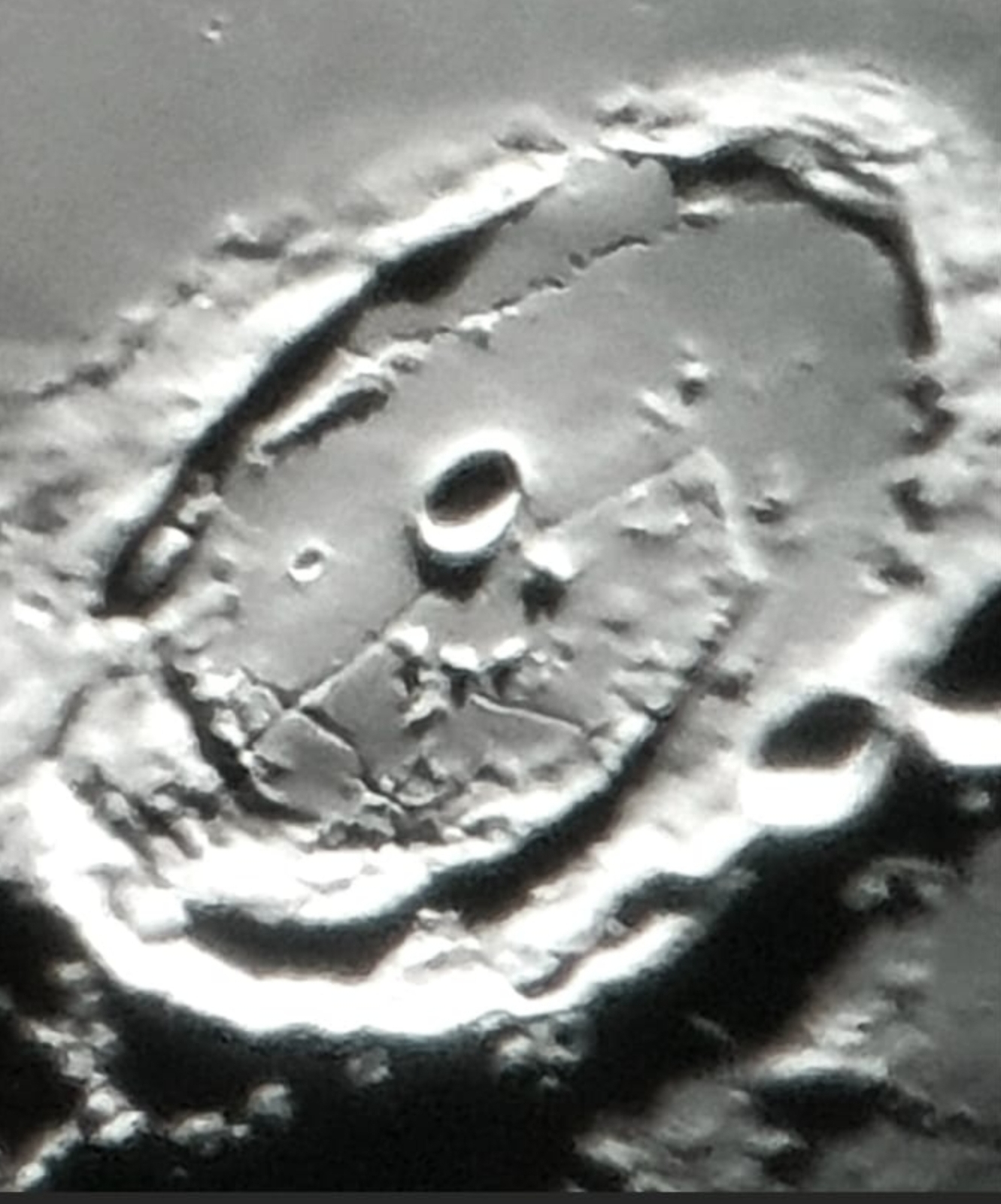

2 Methode: Handy am Okular befestigen und mit der Hand nachführen. Verarbeitung mit Pipp, AS3 und RS6.So macht es mit sehr großem Erfolg mein Freund Armin in Bangkok mit seinem 15" Dobs. Hier eine Aufnahme von Rutherford im Clavius, die er mir zur Verfügung gestellt hat.
Methode3 ASI Kamera mit EQ Plattform, dies ist meine jetztige Methode, mit der ichauch die Jupitermondkonjunktion gemacht habe.
Anfangs verwendete ich eine günstige,stabile, simple, hochtransportable einachsige Plattform von Astrothingy, bin dann aber auf eine teure, sauschwere, wackelige, aber 2achsig nachgeführte Plattform namens T.E.P.P von Triangulum Astro umgestiegen. Diese ist durch die genauere Nachführung überlegen.
