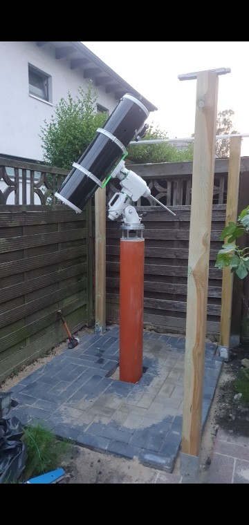

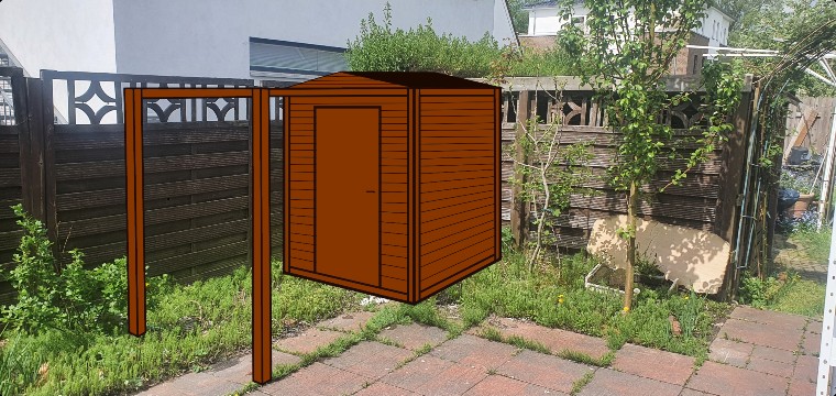

- Nach viel nachdenken und einige Skizzen anfertigen entschied ich mich für eine einfache Hütte mit Rolldach.

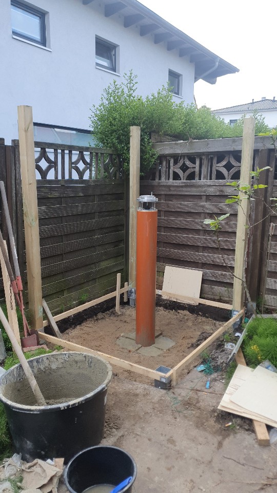

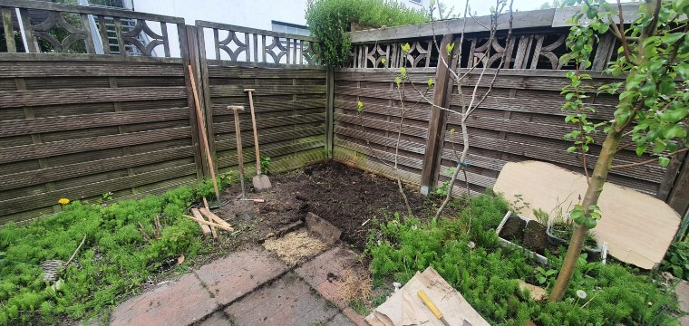

- Also machte ich mich mir eine Ecke Im im Beet auf der Terrasse frei. (Schachtel Halm Problem, Grauenvoll)

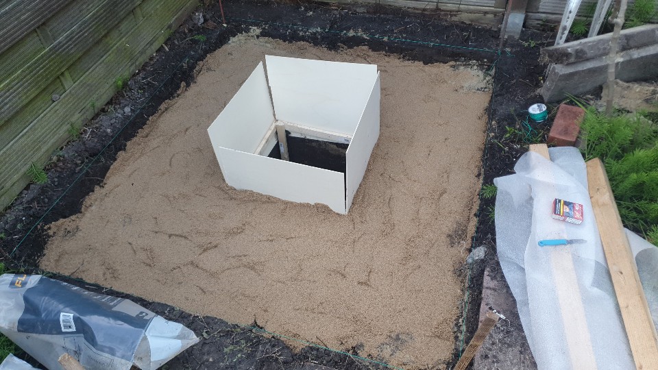

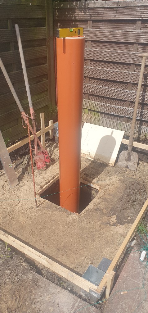

- Also alles ausgehoben und Markierungen gesetzt durften die Bodenhülsen betoniert werden. Gleichzeitig konnte ich schon für das Fundament und die Säule den Boden mit ausheben und ausrichten. Für die Säule habe ich eine KG200er verwendet in 2100mm Länge. Die Säule schaut etwas weniger als die hälfte über den Boden Heraus. Mit dem Fundament 55cmx55cmx70cm sollte es stabil genug sein.

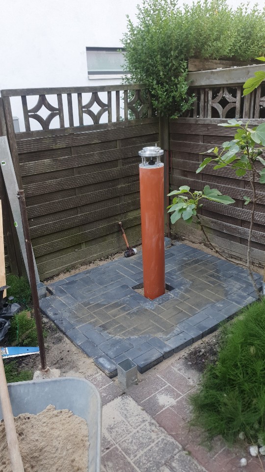

- Dann konnte ich endlich das Fundament gießen und das Rohr befüllen. Natürlich mit dem Tollen Säulenadapter von
- Schnell noch Sand für Pflaster besorgt und alles begradigt. Für den ersten Versuch mit Pflastern denke ich garnicht mal so schlecht. Hat aber auch lange gedauert. Verwendet habe ich hier Standard Pflaster vom Baumarkt 20cmx10cmx6cm.
- Nach ca. 3 Wochen sollte der Beton in der Säule und das Fundament schon gut ausgehärtet sein und mir ein Probesitz für die Technik erlauben. Also einmal aufsatteln.

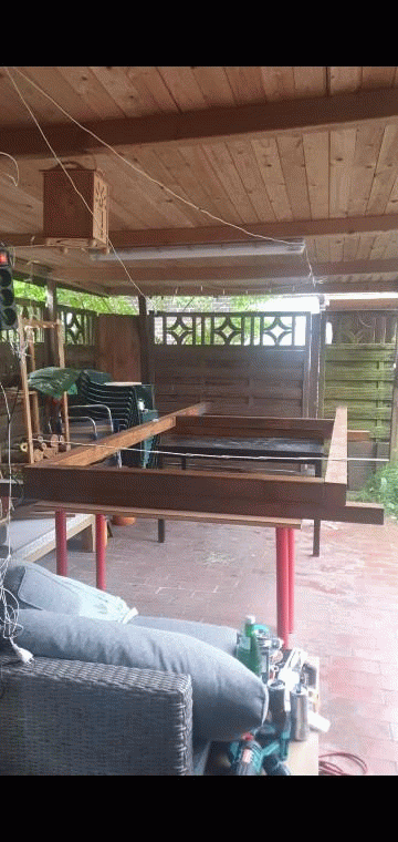

Also da alles soweit geklappt hat konnte ich nun das Holz Material besorgen für Boden und Wände. Verwendet habe ich überwiegend Profilholz mit Feder und Nut in 19mm Stärke. Alles zurecht geschnitten ging es an die Lasur.

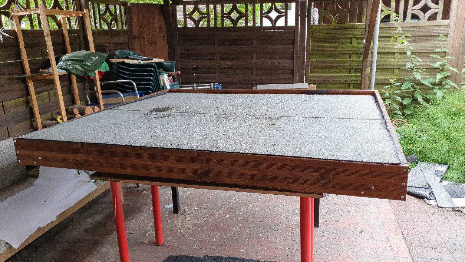

- Langsam nahm alles Form an aber nun fehlte noch das Dach bzw. der obere Teil der Hütte. 3m 90x90 Balken sollte alles zusammen halten und später die Schienen für das Rolldach aufnehmen. Die Schienen und Rollen konnten auch schon gleich angepasst werden und sobald das Dach gedeckt ist kann man alles gleich Passgenau drauf setzen. In die Schienen sind Heizkabel eingesetzt für den Winter. Bin mal gespannt ob es auch so funktioniert.
- Nun kann der Rahmen auf die Hütte und das Dach kann gedeckt werden.

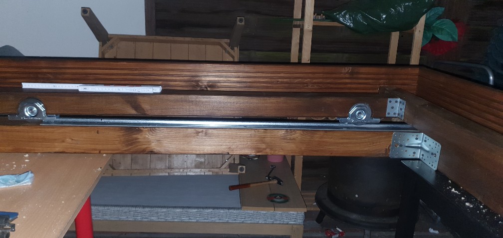

- Zu erst wurden Dachschindeln verwendet und ich konnte das erste mal das Rolldach auf die Hütte setzen. Leider Vergeblich. Es tropfte leider durch das Dach. Also Dach wieder runter und dieses mal Statt Schindeln schöne Laufbahnen drauf gebrannt. Und siehe da alles hält dicht wie es soll.
- Nun konnte das Rolldach drauf und abgesichert werden.

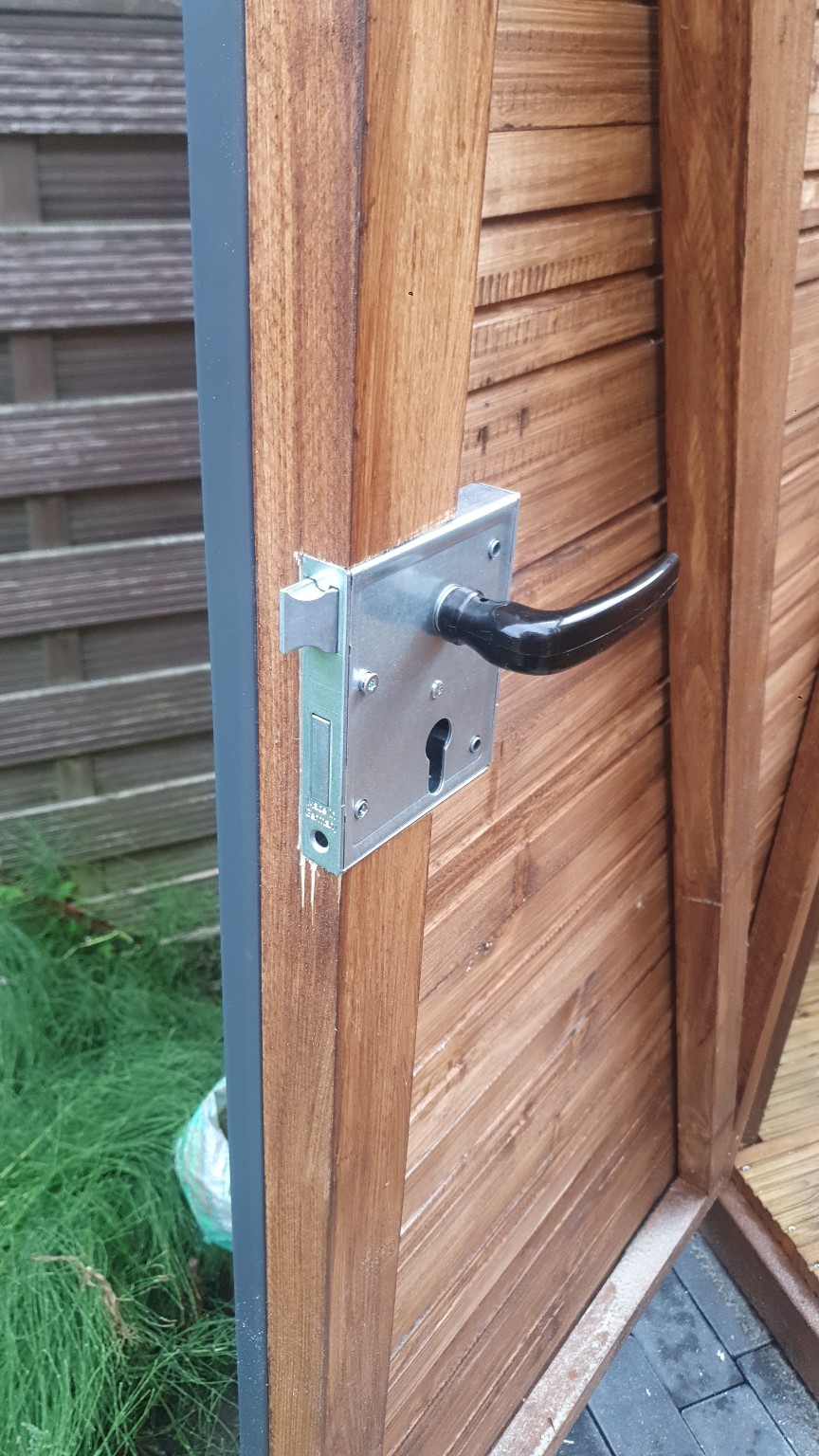

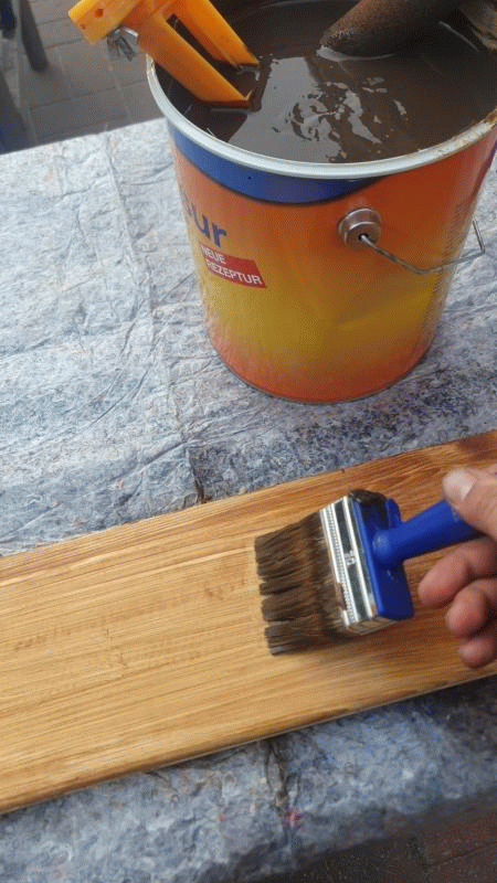

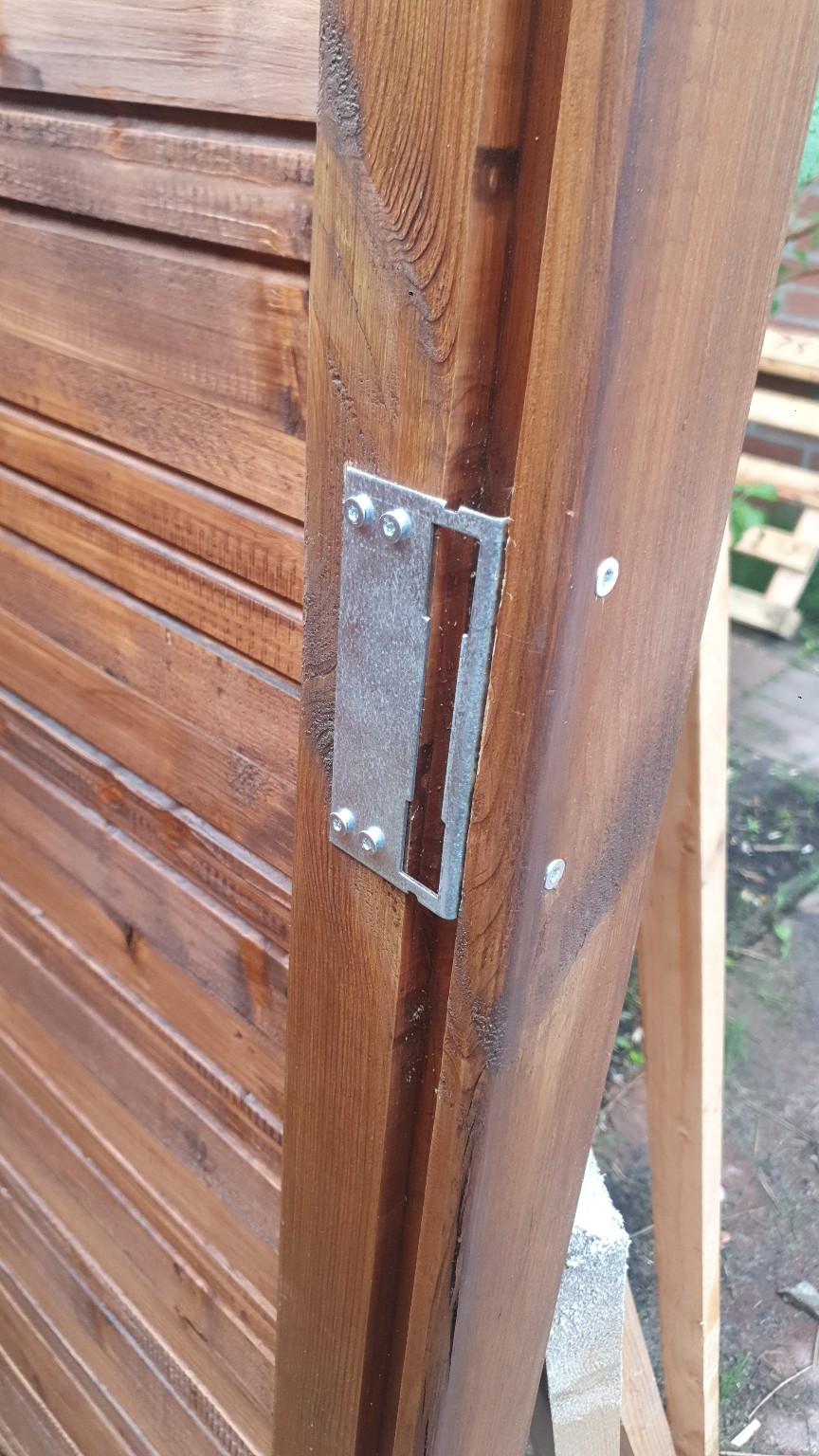

- Dann konnte ich endlich noch die Tür Bauen mit Schloss. Damit man ja auch noch Nachts schlafen kann. Später kommt ja auch noch eine Kamera rein.
So nun alles alles zusammengebaut und erneut bestrichen.

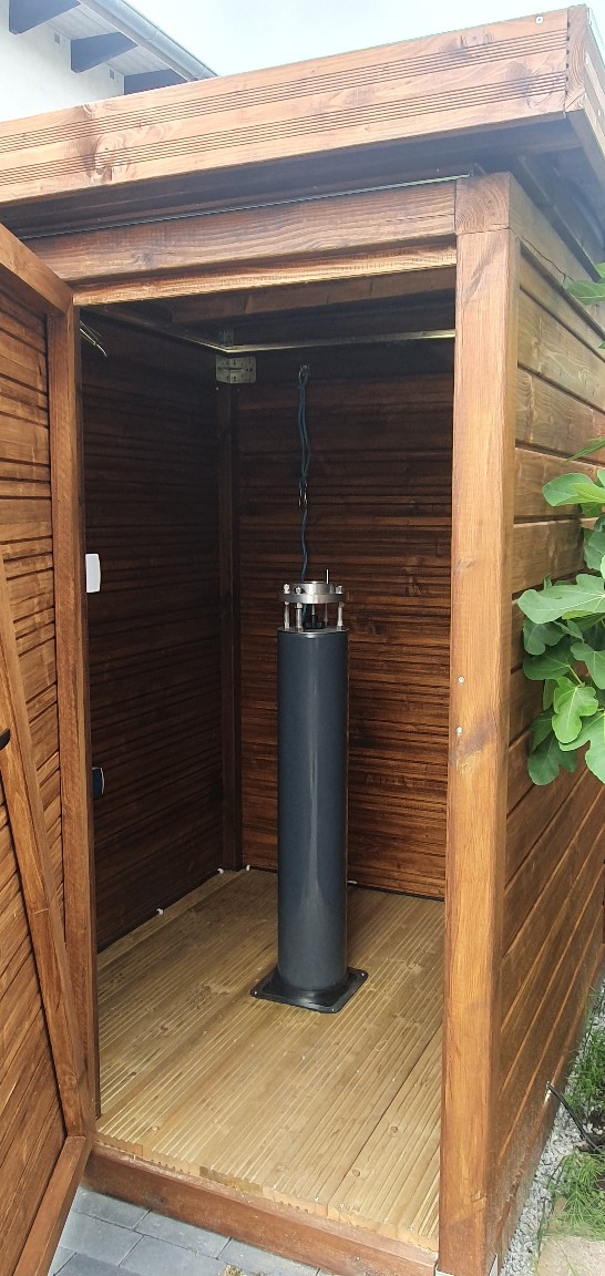

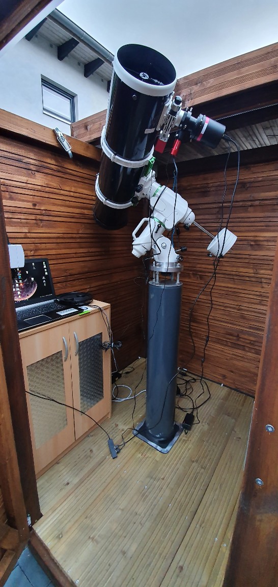

Nun ist alles fertig und soweit eingerichtet. Strom wurde natürlich auch in die Hütte gezogen mit Steckdosen und einer Lampe.
Das Kabel Management ist noch nicht fertig und da ich 2 Tage bevor ich in eine andere Stadt muss, bis ende August um meinen Meister in KFZ Technik fertig zu machen, fertig geworden bin hatte ich noch nicht viel Zeit damit Spielen zu können. Das tut echt weh^^

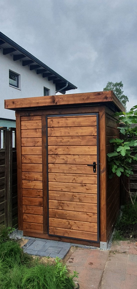

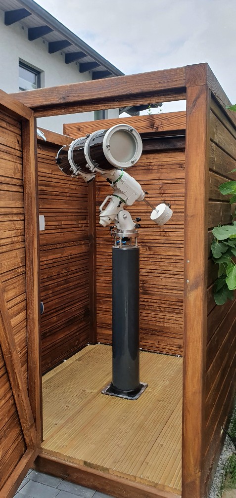

So, nun das Ergebnis:
Kostenpunkt etwa 1.500,00€ Material. Aber viele Nerven verloren. Klein und Fein aber mein. Freue mich schon nach den Prüfungen nach Hause und mit dem neuen Spielzeug zu spielen.

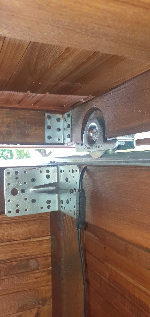

Hallo Ahmet,
eine wirklich gelungene Umsetzung!

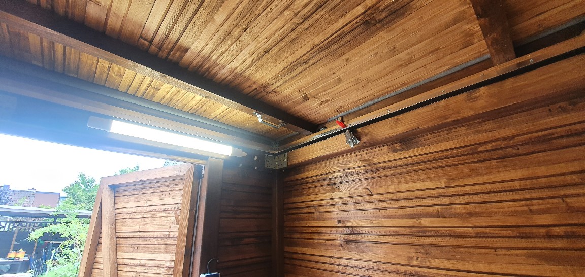

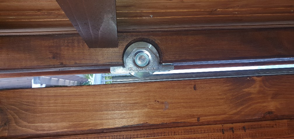

Wie genau heißen diese Führungsrollen und die Schiene mit dem Knick ?
Hast du diese Führung auf beiden Seiten vom Dach parallel installiert ?
Wie hast Du die Endlagepositionen gelöst? Sozusagen, dass das Dach in Auf- und Zu-Richtung nicht zu weit läuft oder gar die Schiene verlässt?
Danke für den Link zum Schienensystem, die sind ja wirkliche Schnapper!

Mit Stoppern aus blech. Schön verankert halten die alles. Und nach hinten hin mit einem zusätzlichen Haken um beim aufschieben in endposition ein Seil dran zu haken.
Zudem sind die schienen 3m lang aber die Hölzer für das Dach 3.4m. Also falls der Stopper nicht hält sitzt die Rolle auf dem Holz und stößt mit der Kante auf das Gestell der Hütte und bleibt dann stehen.
Also habe dort insgesamt 4 Sicherheitseinrichtungen die das entgleisen oder überschießen verhindern.

Ich hab mit dem Gedanken gespielt Riegel zur Sicherung zu verwenden und Gummipuffer als Endlage.
Motorisiert wäre ja ein Traum, aber man muss sich ja noch "Upgrades" offen halten für später um den Basteltrieb zu befriedigen.

:LOL: :LOL: Gummipuffer hatte ich auch zuerst drin. Aber das vertrauen war schnell weg. Je nach dem aber wie man sie befestigt können die aber problemlos funktionieren.
An Rolltorantrieb hatte ich auch schon eingeplant. Das kommt aber später. Wie du sagtest Basteltrieb:giggle::giggle:

meine Glückwünsche zum bau deiner Sternwarte.Das sieht sehr sauber gearbeitet aus,insbesondere da du ja eigentlich keine "Ahnung von Holz " hast !:y:
Auf den Fotos sieht man keine Armierung bei der Betonsäule.Ist das nur den Fotos geschuldet,oder hast du keine Bewehrung ausgeführt ?
