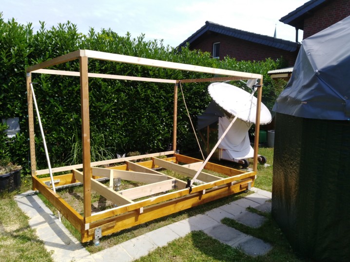

Das "Gebäude" wurde in Holzständer-Bauweise realisiert. Hier sieht man auch die 85cm langen Schraubfundamente und die dreieckige Aussparung im Boden für die Montage der Teleskopsäule:

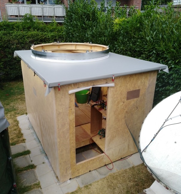

Die Wände wurden mit 12mm starken OSB-3 Platten beplankt. Das Dach besteht aus 15mm OSB-3 Platten und ist mit starker LKW-Plane belegt:

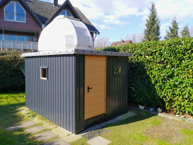

Nach Aufsetzen der Kuppel wurde noch eine Dachrinne montiert, eine Türe eingebaut und die Außenseiten mit hinterlüftetem Trapezblech verkleidet:
