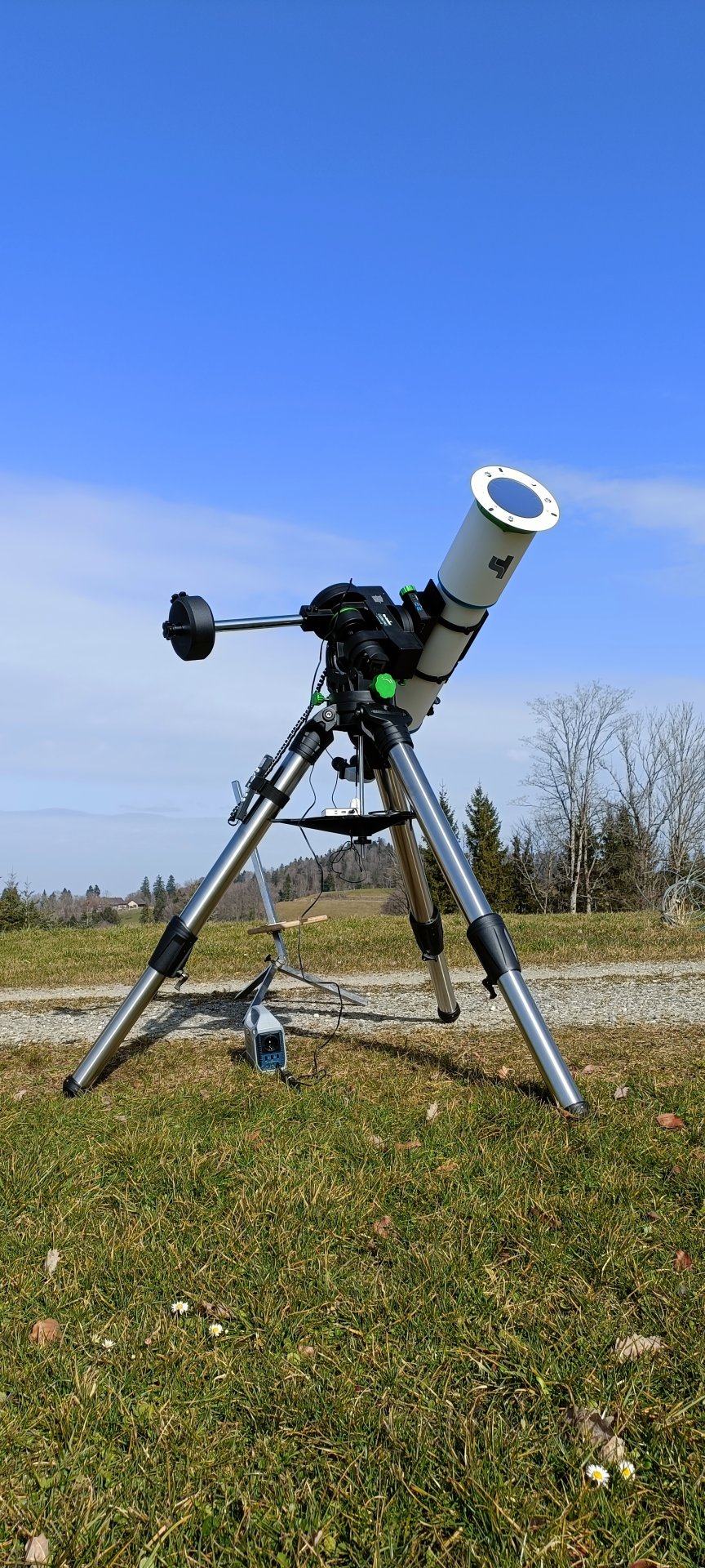

Hallo ich benutze für meinen 155 f8 Apo die CQ350, das ist recht stabil!
Grüsse Marco

@lunaman:
Wie richtest Du Deine CQ350 tagsüber aus?

Hallo Ralf
Wie meinst du das?
Stell sie nach Norden auf und mit der Steuerung zuerst Parkposition, dann auf manuell..also nicht 3 Sterne bestätigen. Könnte man schon, Sonne bestätigen und dann laufen lassen.
Hoffe es hat dir geholfen?
Gruus Marco
