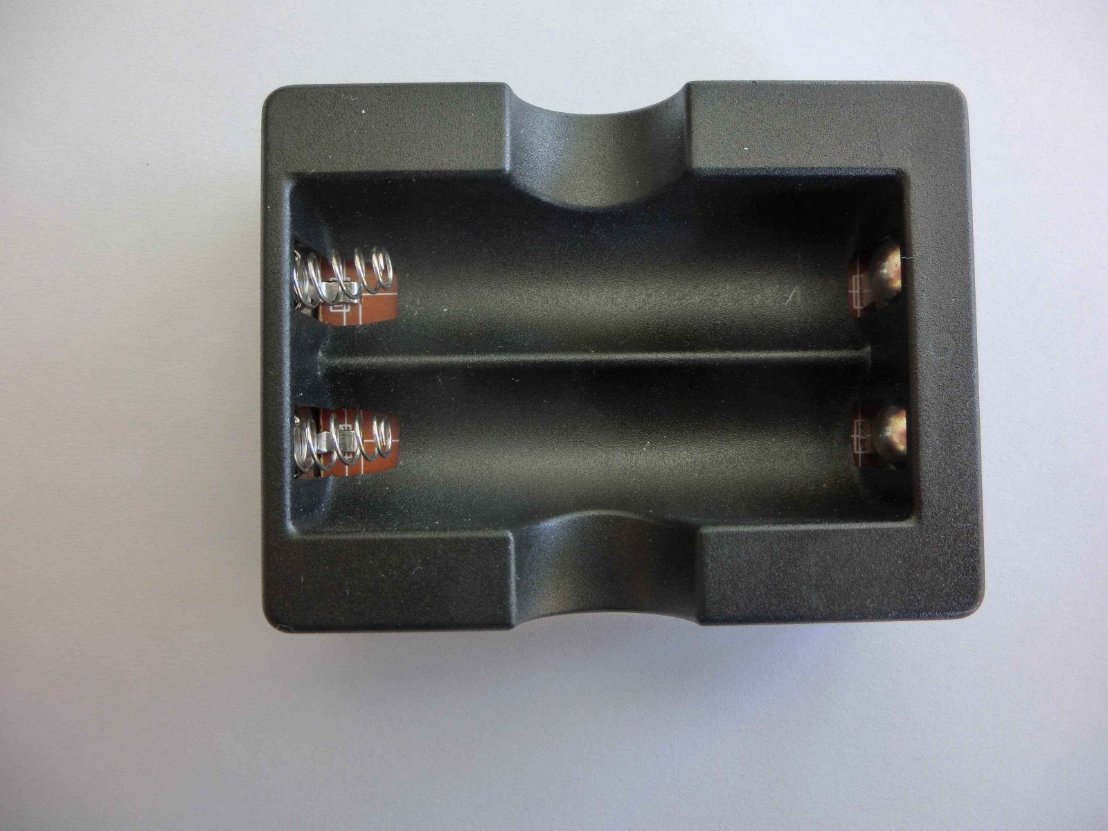

wer hat sie nicht im Einsatz die schönen Li-Akkus wie 18650 u.Ä., diese müssen natürlich immer mal wieder geladen werden, so auch bei mir. Ich habe die Akkus hauptsächlich in meiner Astrotaschenlampe im Einsatz. Nachdem ich jetzt trotz Ladung die zweite Nacht mit leerer Taschenlampe am Werkeln war, bin ich heute mal bei Licht der Ursache nachgegangen. Ich wusste nicht war der Akku defekt oder war es das Ladegerät. Jedenfalls kann mein Ladegerät zwei Akkus gleichzeitig laden und nur einer wurde geladen.

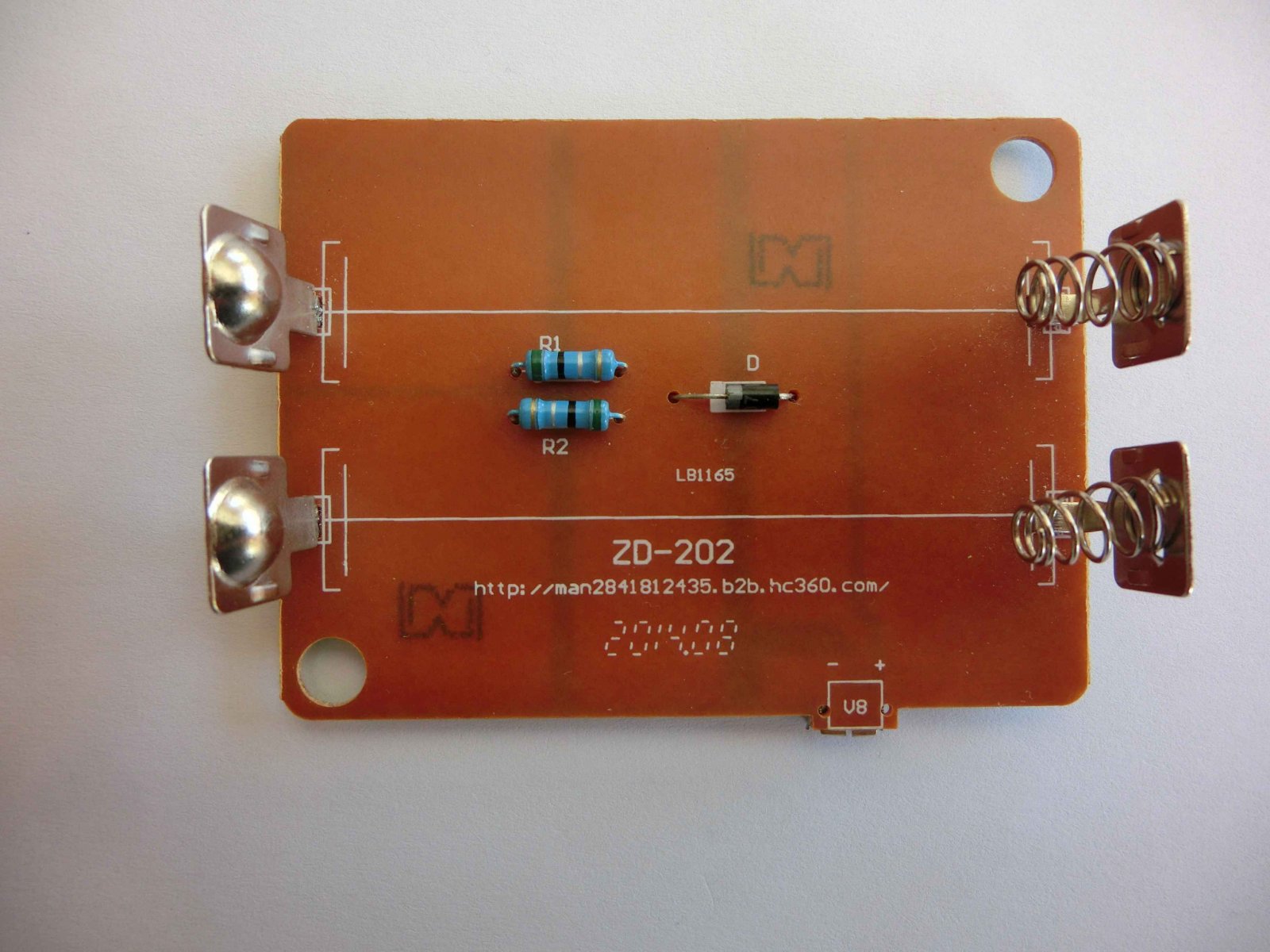

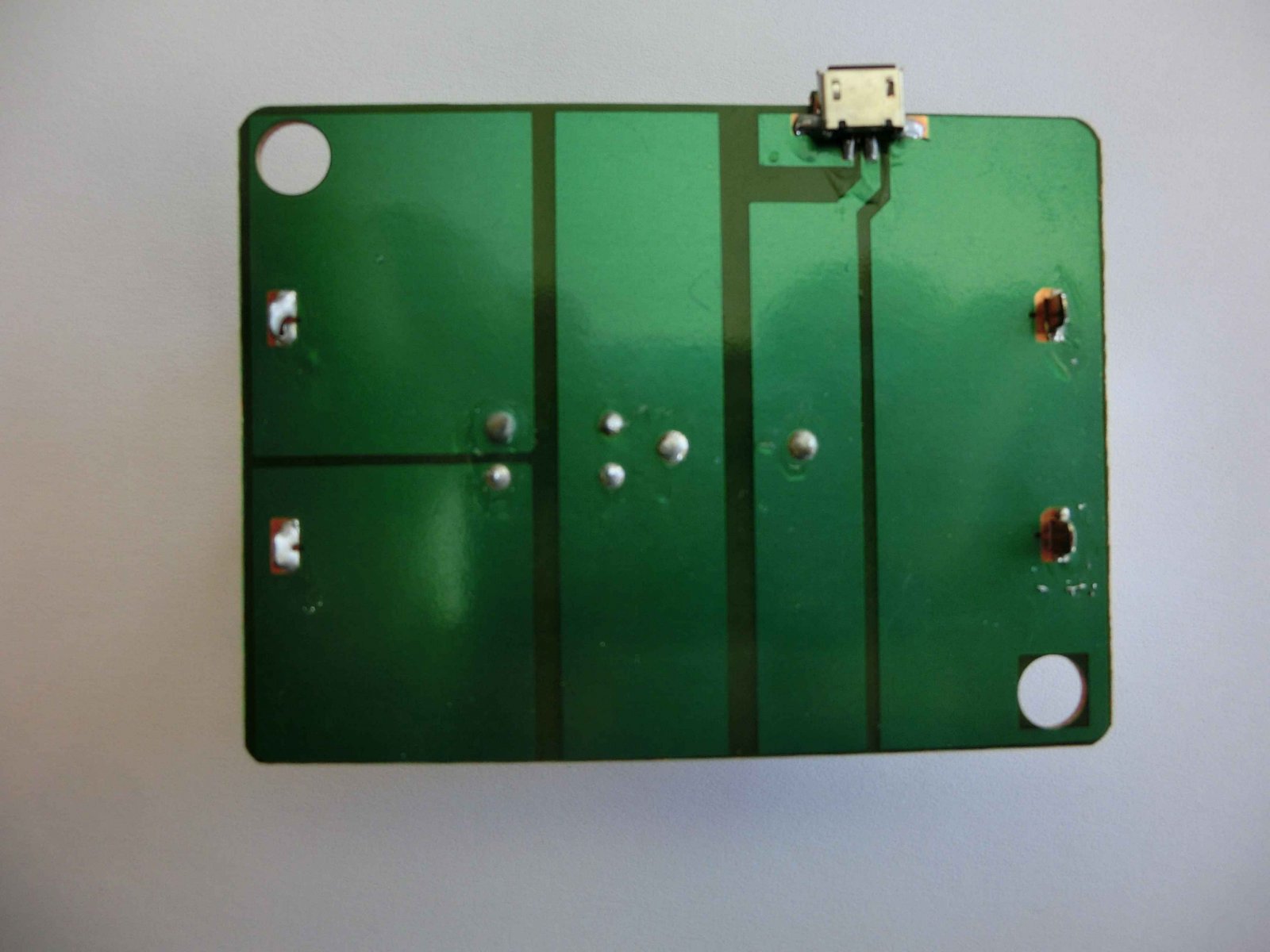

Nach dem Aufschrauben des Ladegerätes waren zwei Dinge gleich klar:
1. die Ursache meines Ladeproblems war eine deutlich sichtbare Kaltlötstelle.
2. das Ladegerät landet direkt in der Entsorgung.

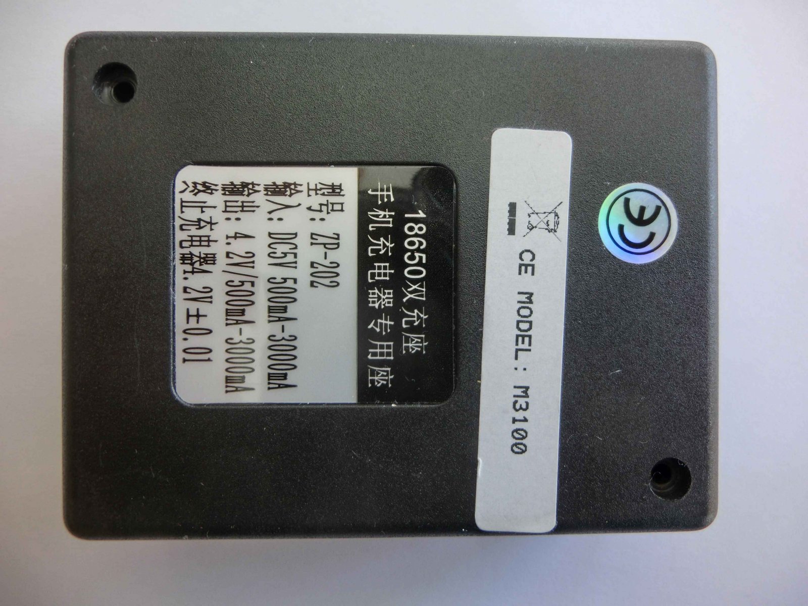

Alles was im "Ladegerät" verbaut war, war je Ladebucht ein Vorwiderstand und eine einzige Zenerdiode zur Spannungsbegrenzung, nicht mehr. Keine Endabschaltung, Ladestromregelung o.Ä. einfach nur billigst. Aber ich bin selber Schuld, wer billig kauft, kauft oft zweimal, zum Glück ist nichts passiert. Ich kann jedenfalls jedem nur raten diese China billigst Ladegeräte nicht zu verwenden und wenn doch, dann nur unter Aufsicht und mit genau definierten Zeiten.
Der Lebensdauer der Akkus sind diese Ladegeräte jedenfalls nicht zuträglich.
