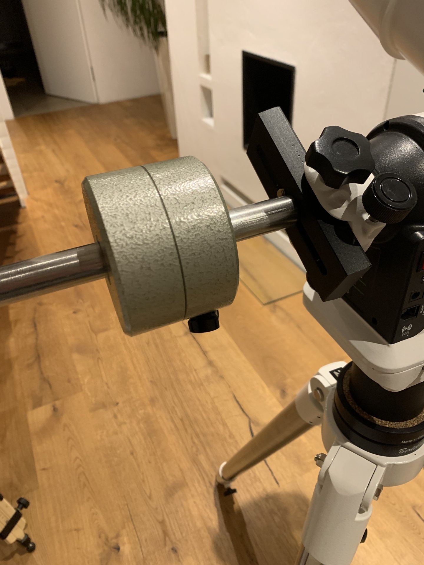

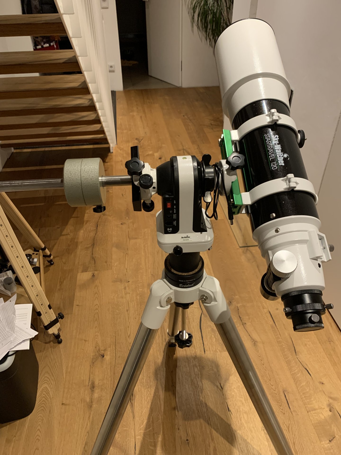

Aber was mir gerade einfällt, ich könnte eine Prismenschiene nehmen mit Langlöchern, die Gegengewichtsstange mit dem Gewinde voran in die Schiene und von hinten kontern(falls genügend Platz vorhanden).
Ich teste das!
So Alex,
Etwas Glück gehört auch dazu:y:
Die Gegengewichtsstange hatte gegenüber der M10 Verschraubung ein 1/4 Photo Innengewinde.
Eine kurze Prismenschiene inkl. passender Schraube hatte ich und schon hat die GtiX ein Gegengewicht;)
Die Stange werde ich noch gegen eine kürzere tauschen aber prinzipiell hält das so und erfüllt seinen Zweck.
