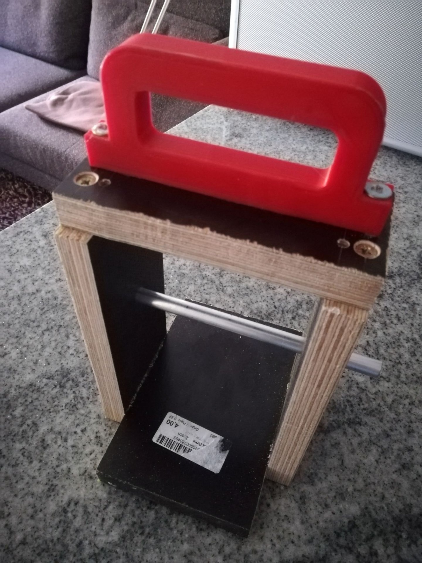

Meine beiden 5kg Gewichte waren immer in einem kleinen Pappkarton gelagert. Beim durchstöbern eines Astro-Online-Katalogs fand ich dann Gegengewichtsträger für den Transport und die zu stolzen Preisen.
Rudis Restrampe in meinem Keller spuckte dann dann einen Rest Siebdruckplatte (Multiplexholz), 10mm Alu-Rohr und ein paar bereits genutzte Spax-Schrauben aus. Da ich leider keine Kreissäge habe, mußte die Stichsäge ran und mit den letzten Zentimetern, die die Holzplatte hergab, entstand dann dieser Quick & Dirty Träger.
Den Griff habe ich mir 3D gedruckt, kostet aber in den Baumärkten kein Geld. Auch Holzreste gibt’s manchmal umsonst oder für kleines Geld in der Zuschnittabteilung.

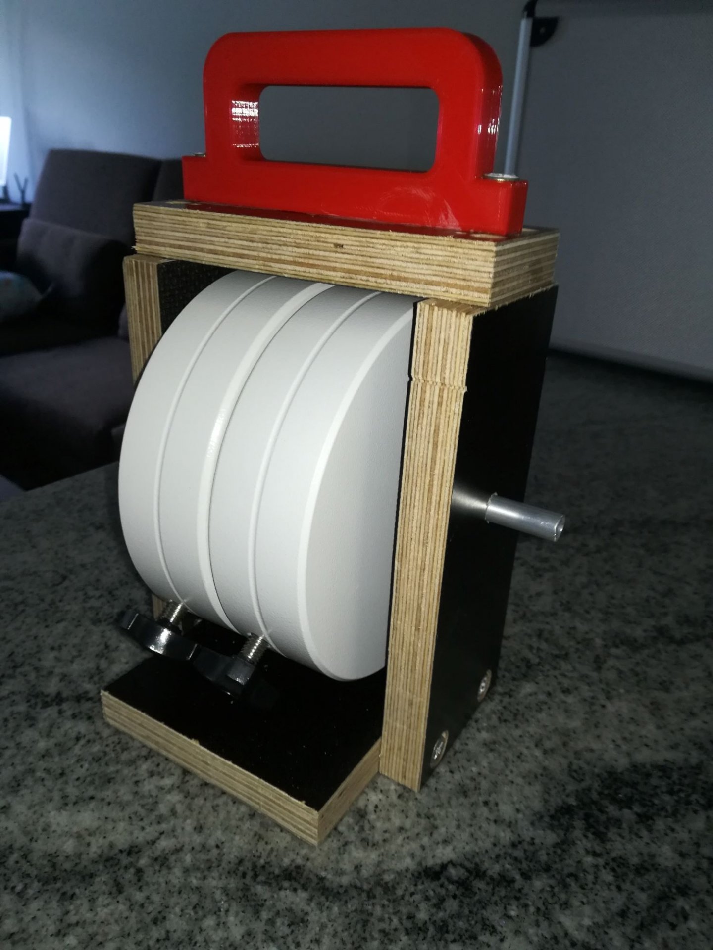

Für die Plazierung der Haltestange gibt’s 2 Optionen. Entweder man plaziert die Löcher in den seitlichen Platten mittig bei abgesetzten Gewichten oder etwas höher, sodass die Gewichte auf der Stange hängen.
Erste Lösung benötigt dann in den Enden der Stange noch Querlöcher und Splinte, damit die Stange nicht herausrutscht.
Bei meiner zweiten Lösung sitzen die Löcher etwas höher, sodass die Gewichte auf der Stange aufliegen. Der Druck reicht dann aus, dass die Stange unverückbar festgedrückt wird. Nachteil ist, zum auffädeln der Gewichte muß man den Träger auf eine Seite legen, die Gewichte in den Träger legen, dann die Stange einstecken und letztendlich den Träger anheben. Dafür braucht man halt keine Splinte. Das Rohr kann nicht herausrutschen.

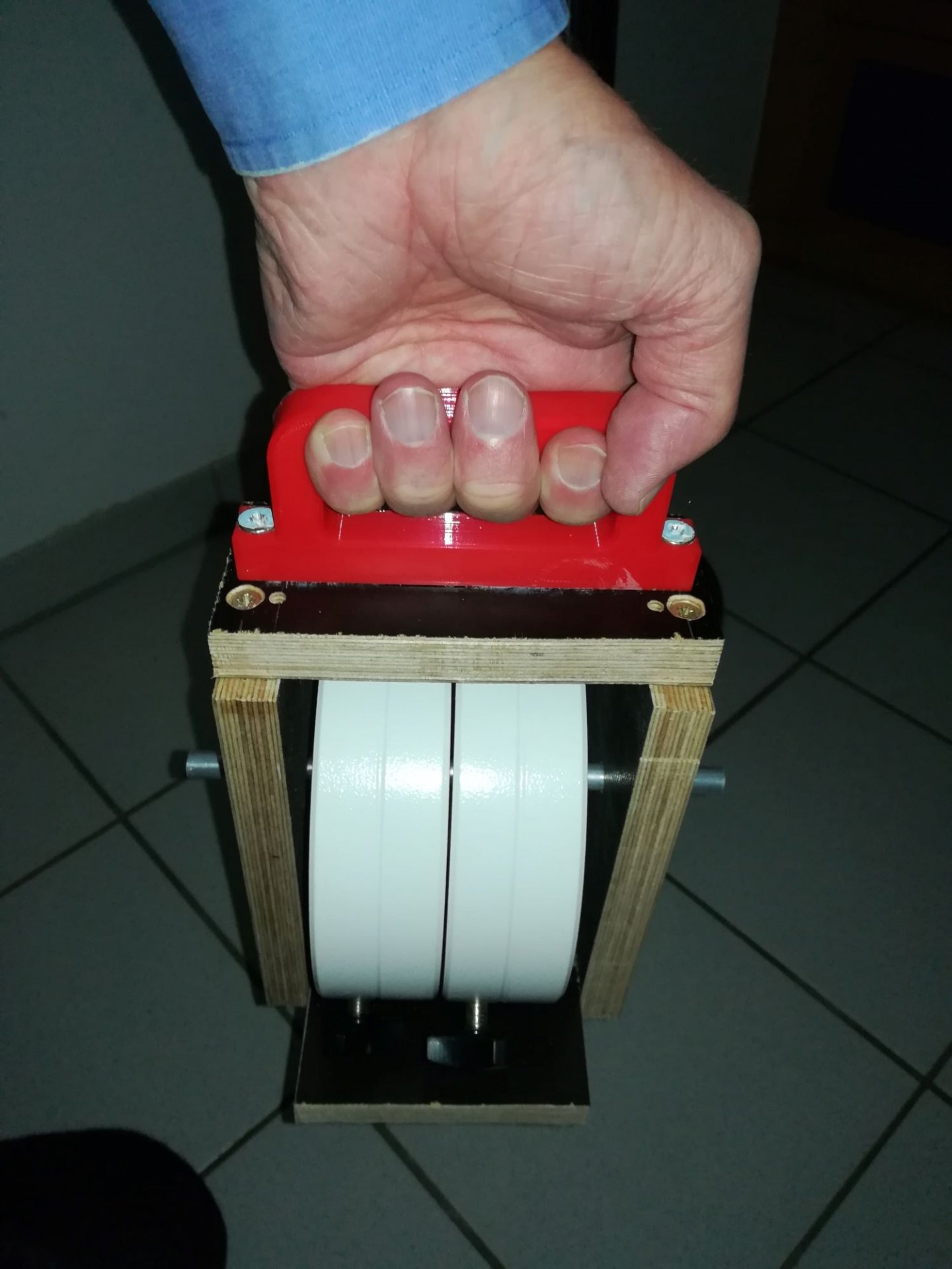

Zweitverwendung als Sportgerät möglich… ?
