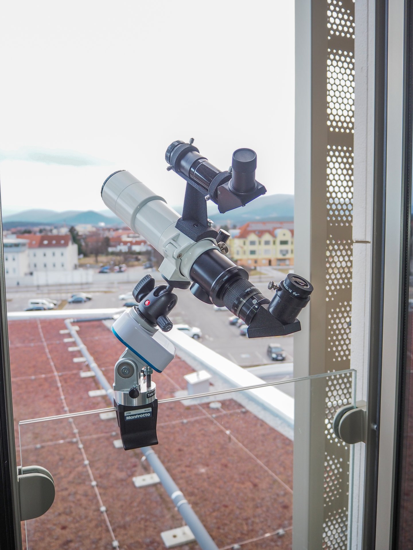

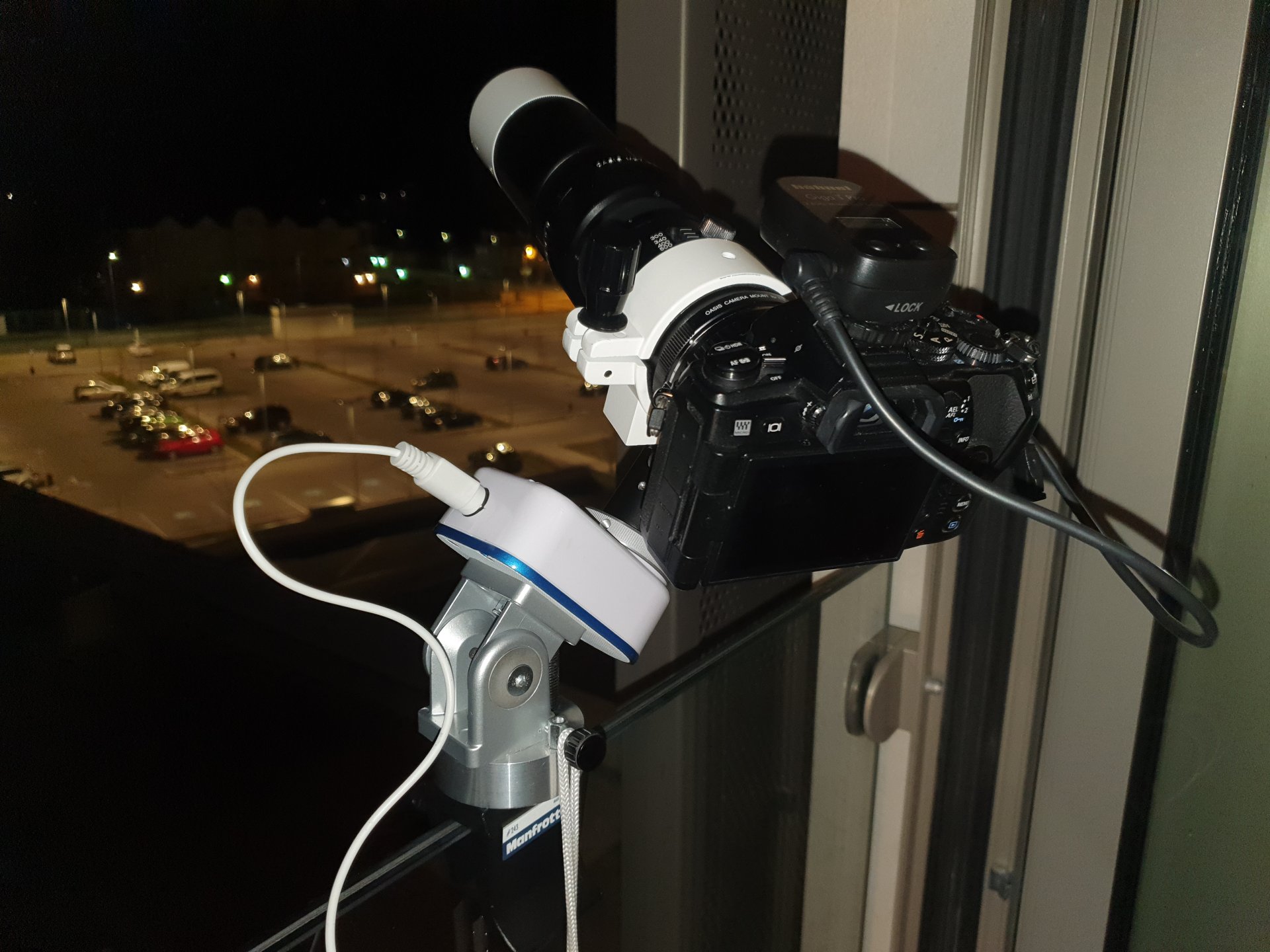

Die Manfrotto ist wirklich gut. Ich hab damit an einem gläsernen Geländer so stabile Verhältnisse erreicht, dass ich fotografieren konnte, wenn auch mit kleinem Equipment.

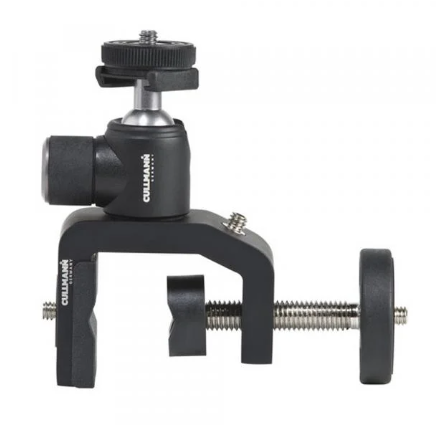

Andererseits schraube ich die etwas größere Cullmann CC60 regelmäßig mit einem schweren Kugelkopf an die Reling vom Schiff, wenn ich auf der Hurtigrute entlang der norwegischen Küste Nordlicht-Zeitraffer mit der Nikon D7100 mache. Letztes Mal hatte ich wegen Sturm erstmals Wasser im Batteriefach der Kamera, aber die Klemme hält. Wobei ich an Glas vielleicht weniger fest anziehen würde als an einer hölzernen/stählernen Reling.
Die Klemmschraube der CC60 ist nicht aus rostfreiem Stahl (zumindest ist sie nicht langfristig salzwasserfest, sondern rostet nach ein paar Jahren), aber das dürfte bei dir kein Problem sein ;)

Bei den beiden Klemmen darf man nicht vergessen, dass an senkrechten Stäben/Geländer das Teleskop/Kamera seitlich angebracht wird, wo nicht optimale Kräfte ganz schön nach unten wirken. Bei waagerechten Stäben/Geländer wie eine Reling sitzt das Teleskop/Kamera obenauf, das wäre günstiger ! Der Manfrotto sieht aber recht solide aus ...

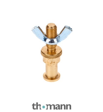

Was ist das eigentlich für ein seltsamer Gold-Bolzen, der in die Klemme geführt wird ? Ist das ein Universalanschluss für Foto/Video ? Er scheint außen ein 3/8 zu haben.

Der Messingbolzen trägt das Fotogewinde. Es gibt ihn mit verschiedenen Anschlüssen. Er wird mit einer Schnellkupplung in der Klemme befestigt und angezogen. Hält bombenfest.

Oder wenn Du lieber M10 haben möchtest:
