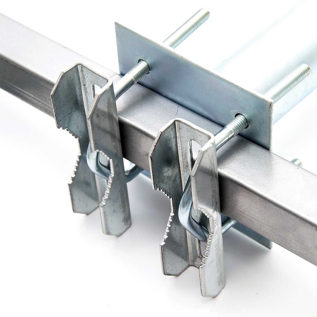

Was hältst du von diesem Konstrukt? Ist eigentlich für die Befestigung einer größeren Sat Schüssel gedacht aber vom Prinzip könnte das doch in die richtige Richtung gehen?

Es mag sein, das deine Vorschläge stabil sind, aber ich sehe da die Gefahr, das eine schwere Montierung an einem Geländer federt, oder schwingt, wenn sie beladen ist.
Bei dem Gewicht was du drauf packen möchtest, wird es keine billiglösung geben.
Nur Sonderanfertigungen.
Und die haben ihren Preis, wenn man keine Beziehungen hat.
Du benötigst einen ordentlich "ANGEPASSTEN" Formschluss mit stabiler Verschraubung.
Und dann?
Eine Basis um die Montierung aufzusetzen hast du doch mit der Satklemme immernoch nicht:unsure:

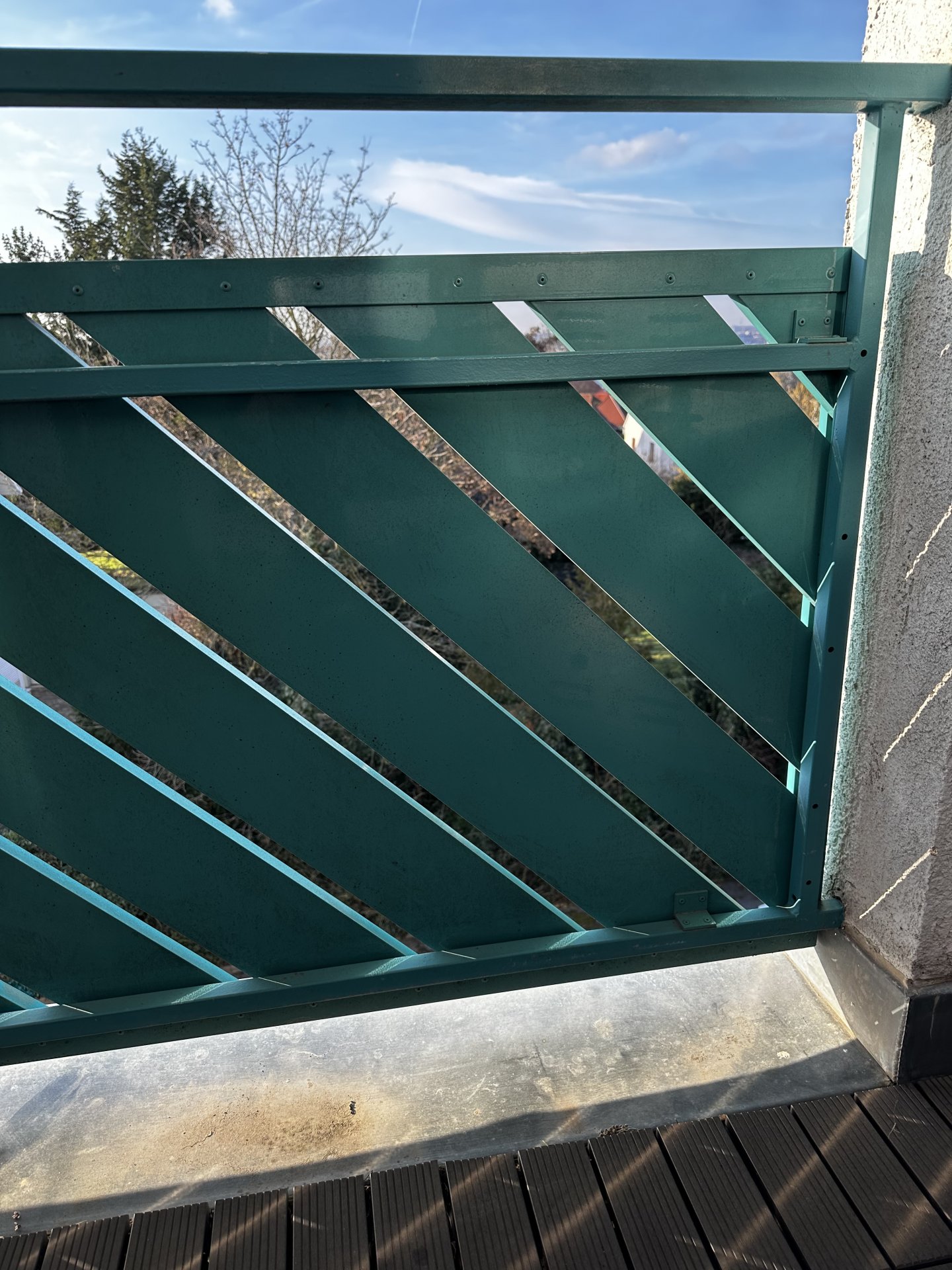

Was ich mir vorstellen könnte, wäre eine stabile Astro-Stahlsäule, die mit dem Geländer an der Seite befestigt wird. Auf das Geländer würde ich überhaupt nix befestigen.
Wie sieht denn die untere Brüstung aus?
Hast du da auch noch ein Stahlrohr wo du drann kommst?
Dann wäre der Vorschlag von Heliklaus machbar.
Oben und unten jeweils eine Doppelrohrklemme (eine stabile angepasste) dort ein Rohr rein.
Oben adaptiert auf eine EQ - Basis.
Fertig.
Ohne Selbstbau kommst hier nicht weit.
Gruß Markus
Hab nochmals ein Foto gemacht. Da gibt es tatsächlich noch 2 weitere Querstreben die stabil in die Balkonsäulen fixiert sind. Gäbe es die Möglichkeit eine Teleskop-Säule oder ein ähnliches Konstrukt an eine 3 Punkt Fixierung (Brüstung, Querstreben) zu montieren, wären zumindest die Hebelkräfte im Vergleich zu meiner ursprünglichen Idee gemindert. Leider sind durch die diagonal angebrachten Latten die Befestigungsmöglichkeiten eingeschränkt, wenn ich es richtig sehe.

Hallo Andi,
das sieht doch super aus. Du befestigst die Halterung am oberen und unteren Rohr. Wenn das wirklich entkoppelt ist, geht das.
CS Harald
