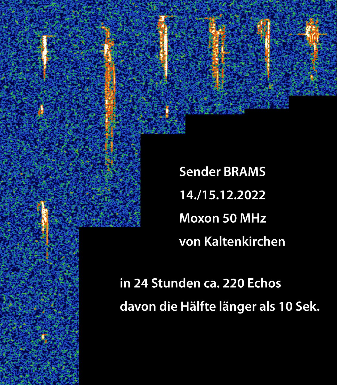

Hier nur einige Beispiele von Meteorechos der Geminiden 2022.
Wegen der Dateigröße habe ich nur einen Ausschnitt ohne Zeit- und Frequenzachse gewählt. Das reicht, um nur mal zu staunen.
Ich habe zwei Anlagen 24 Stunden laufen gehabt und bei GRAVES ca. 10 Echos und bei BRAMS ca. 220 Echos eingefangen. Von den BRAMS'ern ist die Hälfte länger als 10 Sekunden. GRAVES ist von Kaltenkirchen aus schlecht zu empfangen (zu nördlich). Man bekommt nur die Echos von den Rückwärtskeulen. Die Breite liegt zwischen 8 und 25 Hz.
