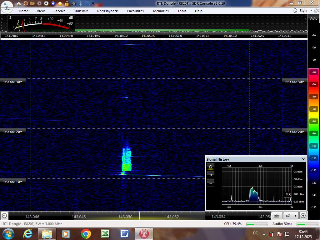

Das sieht dann so aus..... (von heute Morgen 05:44 UT)
Kurze Erläuterung: Der waagrechte Strich von links nach rechts ist die Plasmaspur, die der Meteorkopf mit hoher Geschwindigkeit beim
Eintauchen in die Atmosphäre erzeugt. Die senkrechte "Rauchfahne" ist die Ionisationswolke. Sie hat die Geschwindigkeit "Null".
Beispiel: Wenn ich ein Zündholz anreibe und schnell vor meinen Augen vorbei führe, dann ist der brennende Kopf das Plasma und der
Rauch die Ionisationswolke. Der Kopf bewegt sich, die "Rauchwolke bleibt unbeweglich stehen.
Der Meteor kommt aus dem "blauen" Bereich , d.h. höhere Frequenz. er fliegt also auf die Antenne zu. Der Dopplereffekt gilt auch hier.
Aus welcher Richtung er kam, lässt sich damit nicht ermitteln.
Als Radarquelle nutzen wir das franz. GRAVES-Radar. Es dient der Satellitenüberwachung.

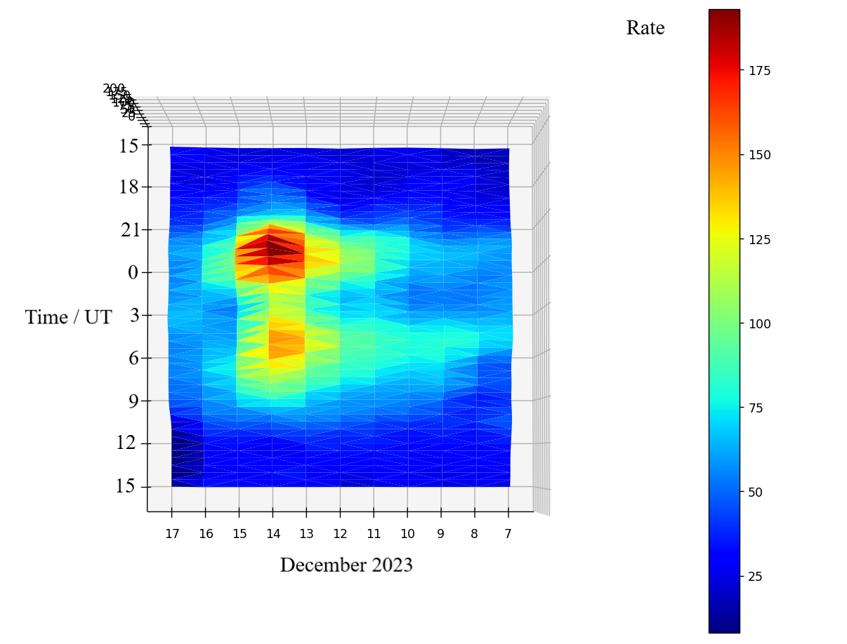

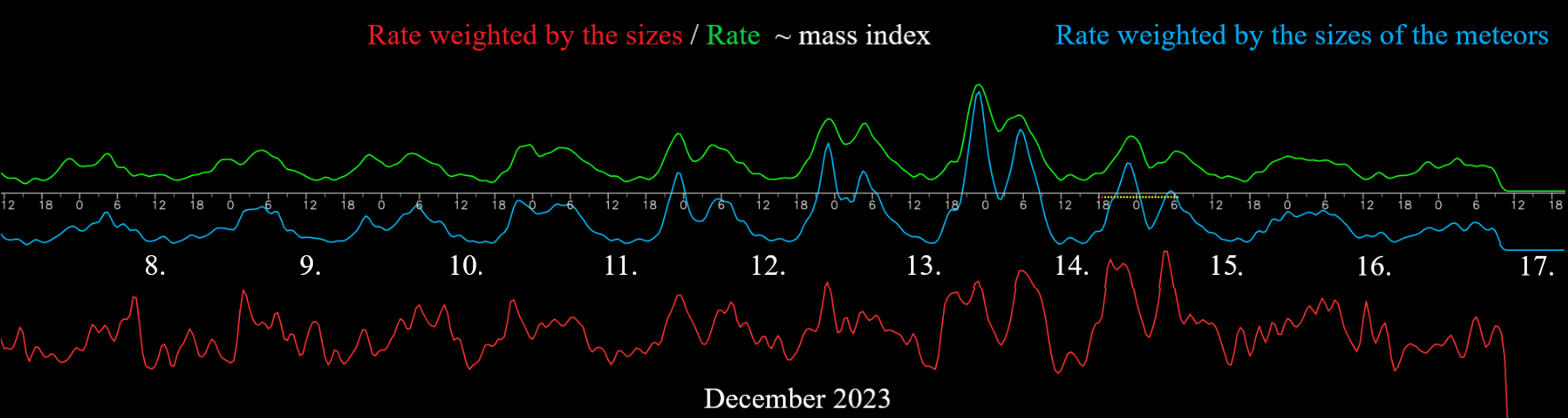

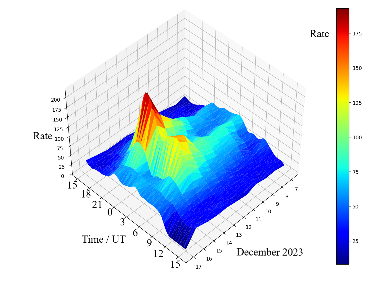

Guten Tag.
Wie mein Kollege Eberhard beobachte ich auch Meteore mit dem GRAVES-RADAR. Meine Software, die auf Machine Learning basiert (Link), zählt die Echos und bestimmt auch (in erster Näherung) deren Größe. In der Tat ist es so, dass die Geminiden-Echos kleiner sind als z.B. die Perseiden-Echos.
Das bunte 3D-Bild zeigt die Rate pro Stunde.
Der Plot mit den drei Kurven zeigt die Rate, die Größen und den Quotient Größe/Rate. Diese (rote) Kurve zeigt, dass die Partikel im Laufe des Durchflugs durch den Strom größer werden. Das ist der Poynting-Robertson-Effekt, nach dem die kleinen Partikel zur Sonne hin wandern. Wir sind also von innen nach außen durch den Geminidenstrom geflogen.
Ein Problem für sich sind die Kerben kurz nach Mitternacht. Es handelt sich dabei um einen RADAR-optischen Effekt, der noch Gegenstand der Diskussion ist.
Die größten Brocken kommen nach dem Maximum. Leider gab es am 14. / 15. Dezember eine lang anhaltende Störung, so dass die Messung möglicherweise etwas verfälscht ist. Wegen der Störungen probieren ich demnächst einen anderen Standort.
Einen schönen Tag wünsche ich und viele Grüße
Wilhelm
Hallo Wilhelm,
kannst Du das Farbbild nochmal in 2D plotten? Die Rate ist ja ohnehin mit Farbe codiert. Dann kann ich besser erkennen, wann das Maximum war und ob das mit meiner Wahrnehmung übereinstimmt. Aber das hängt auch auch noch vom geografischen Ort ab.
Peter
Hallo Peter,
gerne. Ja, es hängt vom Ort ab.
Zum Beispiel: Das Maximum des Stromes war am 14.12.2023 um ~14:30 h UT. Da war der Radiant hier schon untergegangen.
Dazu kommt noch die Kerbe. Dieser Einbruch in den Radar-Daten ist die Ursache dafür, dass mein Plot 2 Peaks zeigt.
Wilhelm
