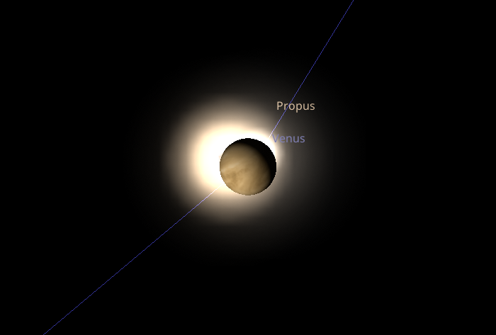

Warum erfolgte nach dieser Theorie keine Bedeckung von Eta Geminorum am 27.7.1910 um 2.49 Uhr WZ, sondern ein Vorbeizug in 40" Entfernung, was keine Bedeckung erlaubt hätte? So wie ich weiß, wurde seinerzeit eine Bedeckung beobachtet!
Darf man nachfragen, wie du die Bedeckung von eta Gem durch Venus ermittelt hast?
Wenn ich bei meinem Stellarium die Theorie DE440 abschalte, rechnet es mit der VSOP. Und da gibt es sehrwohl eine Bedeckung von eta Gem am 27.7.1910, 02:55 UT (ΔT ≈ 11s)
[Quelle: Stellarium]
Mit einem selbstgeschriebenen Programm, welches den im Eingangspost beschriebenen Codegenerator benutzt. Dieses Programm habe ich so gestaltet, dass es durch Intervallhalbierung Konjunktionszeitpunkte findet. Wenn der Winkelabstand kleiner ist als Scheibchenradius + Parallaxe gibt es einen Hinweis für Bedeckung.
Die im Eingangspost erwähnten Daten liefern zunächst mal die heliozentrischen Koordinaten der Planeten. Da sind noch eine Menge Umrechnungen bis zu den scheinbaren Koordinaten, noch dazu topozentrisch.
Bei den Umrechnungen (Prazession, Nutation, Lichtlaufzeit, Refraktion usw.usf....) keinen Fehler gemacht?
Tja, dann wird wohl bei der Implementierung was aus dem Ruder gelaufen sein.

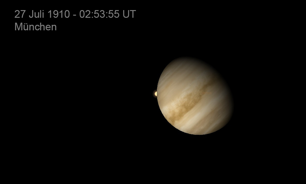

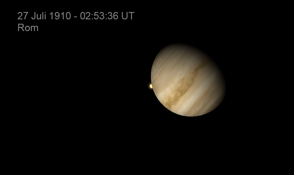

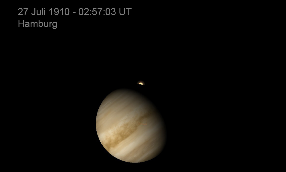

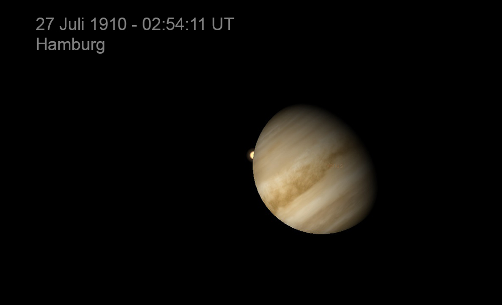

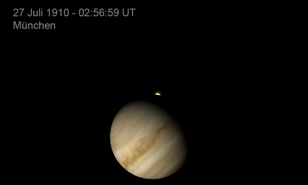

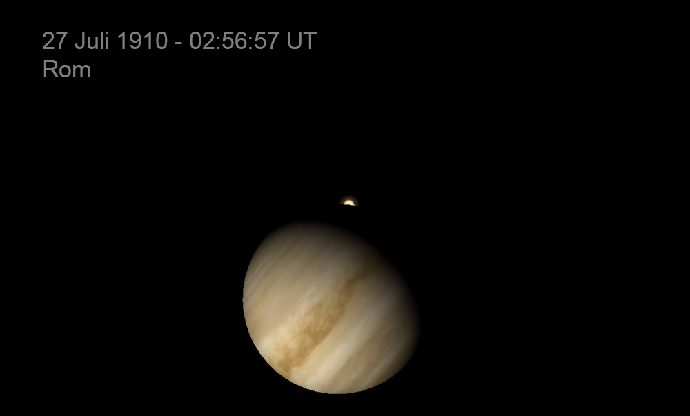

Hier sind die Umstände der Bedeckung, wie sie von TheSkyX dargestellt werden:
Hamburg
02:54:11 UT Start
02:57:03 UT Stop
München
02:53:55 UT Start
02:56:59 UT Stop
Rom
02:53:36 UT Start
02:56:57 UT Stop
Für eine Liste solcher äußerst seltener planetarer Bedeckungsereignisse von hellen Sternen, siehe:
Planetary Occultations of Bright Stars
Die Bedeckung von Regulus durch die Venus am 7. Juli 1959 am hellen Taghimmel habe ich seinerzeit selber mit meinem selbstgebauten 8-Zöller beobachtet!
Gruß, Peter
... und hier Bewegtbild (sort of....)
[Quelle: GUIDE8]
Das Venus-Scheibchen hatte etwa 12.2" Winkeldurchmesser.
