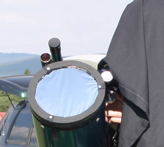

Also hier erst mal ein Bild von meinem Sonnenfilter:
Link zur Grafik: http://www.ralfs-webgalerie.de/olb/astro/sonnenfilter.jpg
ich habe aus Sperrholz 2 Ringe gesägt.
Einen etwas kleineren, der gerade so in den Tubus passte und einen der größer war und etwas über stand.
Dann habe ich beide schwarz gestrichen.
dann habe ich die Sonnenfolie mit etwas (wirklich wenig) Tesafilm auf den Tisch geklebt.
Auf dem kleinen und auf dem großen Ring nun einmal auf einer Seite doppelseitiges Klebeband gemacht und die Schutzfolie abgemacht.
nun den einen Ring (welcher ist egal) auf die Folie legen und andrücken.
Das Tesafilm verhindert, dass die Folie dem Ring entgenenfliegt und dann mit Wellen aufgeklebt ist.
Dann entfernt man die Folie samt Ring vom Tisch und klebt den zweiten Ring auf die andere Seite der Folie.
Jetzt hält allerdings nur die Folie die Ringe, deshalb habe ich 3 Löcher gebohrt und mit Schrauben die beiden Ringe aufeinander geschraubt.
Jetzt kann man den Riing in den Tubus drücken und ich habe ihn noch mit Klettband gesichert.
Bin sehr zufrieden damit.
Hoffe jetzt ist es kein Problem mehr.
Es war mein zweiter Filter, da ich mit der Pappvariante nicht glücklich geworden bin.
Sowas barucht auch keine Werkstatt, ein Tisch, eine Säge und eine Bohrmaschine tun es schon.
Ralf
