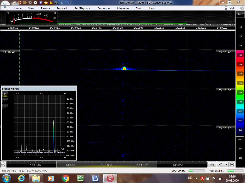

Hallo Tobias.....,
na ungefähr so....nur das Signal dürfte wesentlich stärker sein....also die Ionisationswolke (nach oben).....

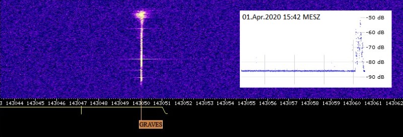

Moin Tobias,
das war der dickste Brummer, den ich je gesehen und glücklicherweise auch dokumentieren konnte, bisher:
Das dürfte ein Feuerball gewesen sein, passenderweise zum 1.April :ROFLMAO: (damals hatte ich die Uhrzeit noch in MESZ angegeben anstatt UTC). Qua Signaldauer ist das nicht der Rekordhalter, aber qua "wumms".

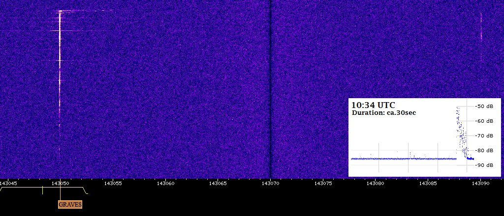

Das hier dürfte auch einer sein:
da muß man schon liefern, wenn man 30sec oder noch länger sichtbar sein will - zumindest fürs Radar.

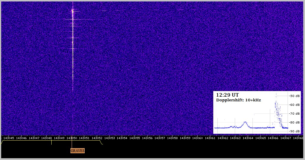

der hier war zudem noch (erkannbar) sehr schnell, Dopplershift über 10kHz.
