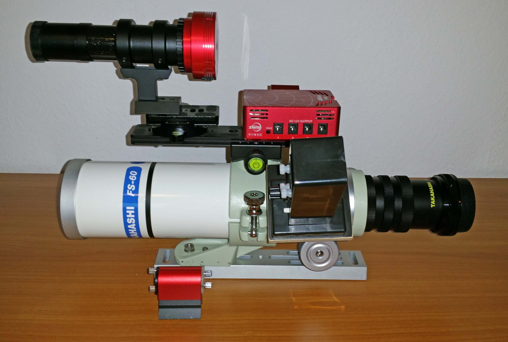

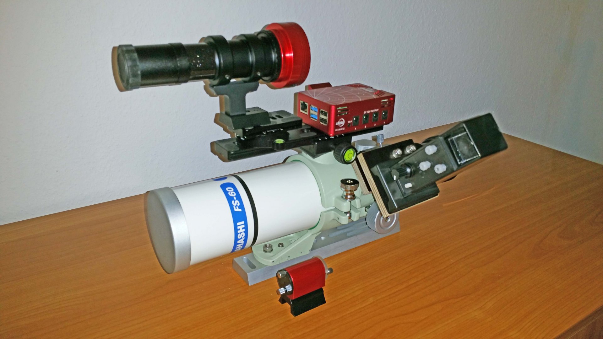

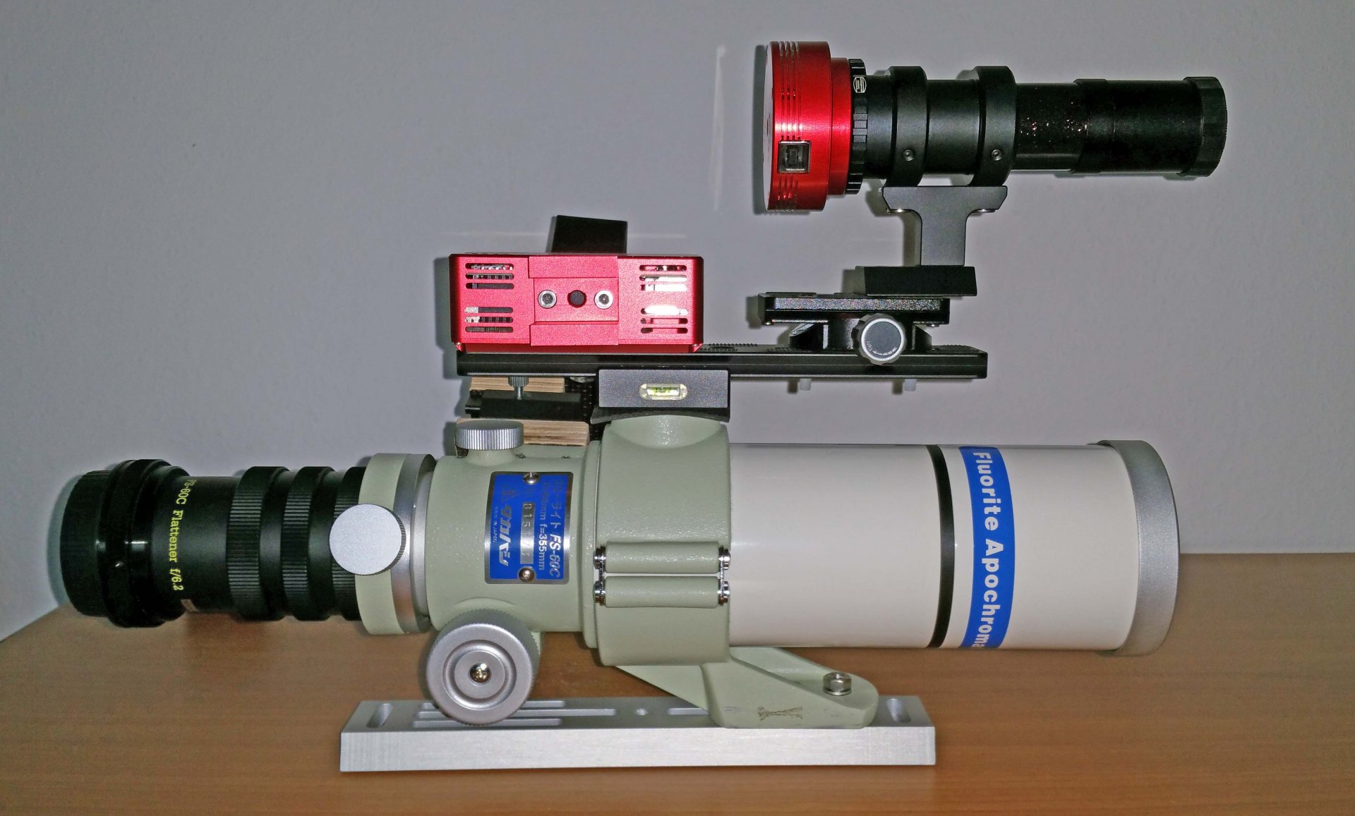

Auf der Suche nach einer gewichtssparenden Befestigung für die Asiair und ein Leitfernrohr am TAK FS 60 habe ich eine Acra kompatible Klemme von Menges auf die Kamerahalterung der TAK-Rohrschelle mit umgekehrter Schraube angebracht.
Dazu eine passende 20cm Träger-Schiene des Systems, die die Klemme trägt und die zum Gewichtsausgleich verschoben werden kann.
An den hinteren Teil der Schiene die Asiair Pro, die mit einer Stativplattenschraube befestigt wurde.
Vorne an der Schiene eine Acra-Klemme für ein Minileitrohr, das auf einer Schiene befestigt wurde. Das Minileitrohr kann also zum Gewichtsausgleich zusätzlich zur Hauptschiene verschoben werden, was in der Praxis sehr behilflich ist.
An der Seite mein für alle Teleskope uninversal gebrauchbarer Rigelsucher, der auf eine klein Hozlplatte montiert und mit einem Baader Univeral-Sucheradapter bestückt wurde.
Der Aufbau ist sehr einfach, gewichtssparend und -ausgleichend.
