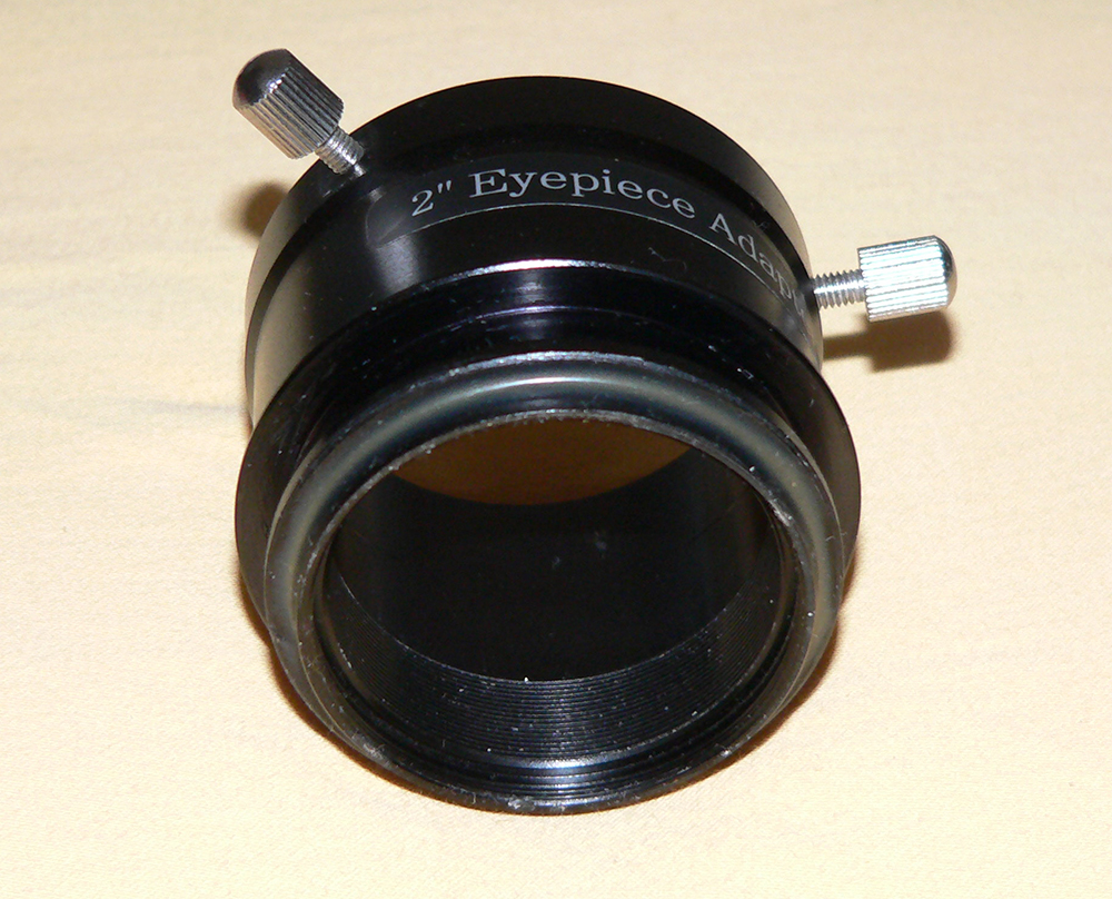

Ich habe auch schon verschiedene Adapter mit > Pattex > Stabelitt - Express < angeklebt und mit 3 spitzen Schrauben gesichert.
wenn man das sauber macht sieht das Ergebnis wie vom Hersteller aus!
hier ist ein M48mm Gewindering für Filter eingeklebt,
die Klebestelle ist noch nicht geschwärzt.
Man könnte ja einen passenden Adapterring so ausdrehen lassen, damit der dann für´s einkleben passt!
Gruß Günter
