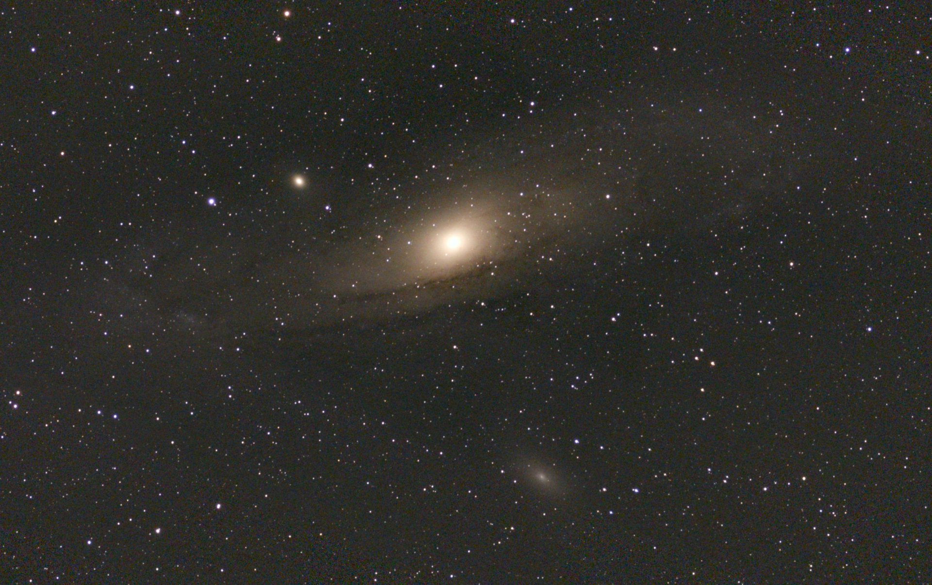

Hallo, ich hatte vor zwei Wochen M31 mit einem SvBony SV545 (45mm Öffnung und 200 mm Brennweite) und der Asi2600mc Air (APSC) aufgenommen. 94 Minuten Livestack ohne Bearbeitung, also so, wie das S50 auch arbeitet. Vielleicht kann ja jemand mit einem S50 ein ähnliches Bild zum Vergleich liefern.
LG Olaf

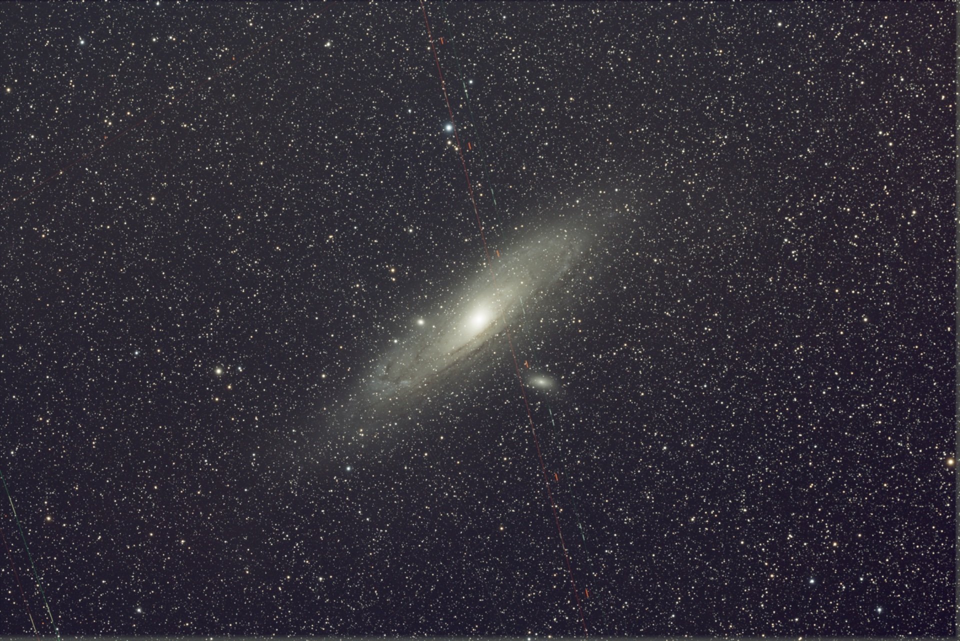

Hier mal ein M31 mit dem S30 Pro mit ähnlichem Abbildungsmaßstab wie bei dem M31 von Olaf.
Budget-Smartscopes (Dwarf & Seestar) DSO Photo-Sammelthread
Kosten allein für die Asi2600mc Air (APS-C) von Olaf.
2290
Kosten für das komplette S30Pro mit CAM +APO +Montierung + Minicomputer + Akku.
669
Grüße Gerd
