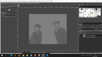

hallo,

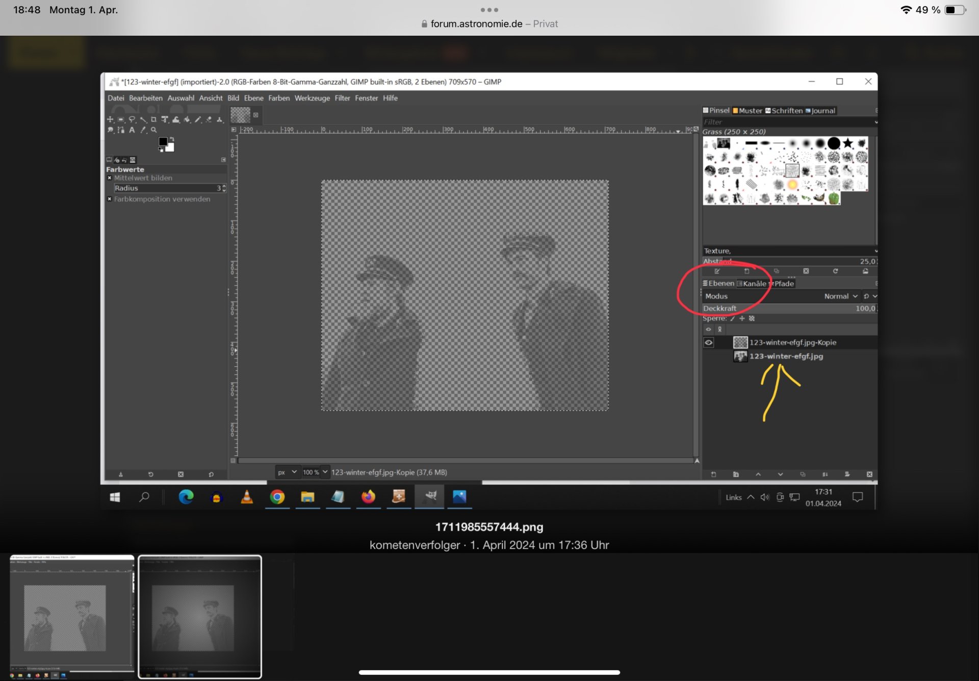

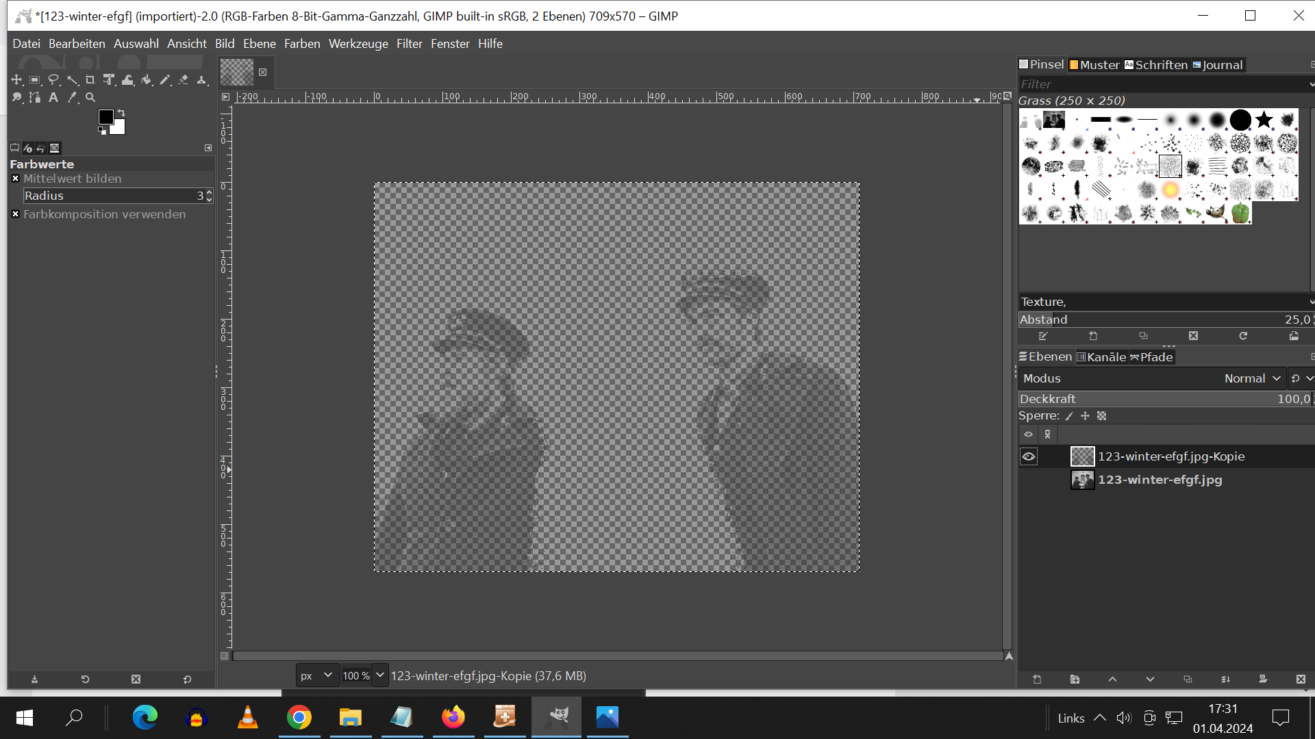

es regnet, also versuche ich mich vor Nachführungsweitwinkelbildern an Vordergrund-Maske nach Internetanleitung am Beispielbild, aber mir fehlt der letzte Schritt:
Ich habe am Ende Original und Vordergrundmaske, aber was nun ? Ebenen zusammenfügen etc. ist falsch, Kopie Paste auch ...
Hinter den Herren ist im Original Himmel, quasi Sternenhimmel :)
Fred

Ich weiß noch nicht recht was du genau vorhast. Um die Bilder zusammenzulegen kannst du im Bereich „Modus“ (rot) verschiedene Optionen auswählen. Danach z.B. mit einem Rechtsklick auf das Vorschaubild (gelb) klicken und zusammenführen „Neu aus sichtbarem“
Hoffe das bringt dich weiter

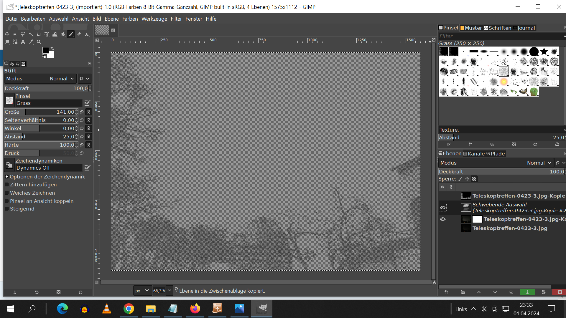

ich will zukünftig Vorder- und Hintergrund separat bearbeiten und dann zusammenführen, (evtl noch deren Ausschnitt ändern." ), dafür dieses Testbild:
bei neu aus sichtbar habe ich wieder das Originalbild, genauso wie Ebenen zusammenführen, etc., zu erkennen am Ergebnisbild, denn
ich hatte extra zuvor in der Vordergrundmaske den Vordergrund heller gemacht, siehe oben, vgl unten,
egal was ich mache, ich habe immer wieder das Originalbild !

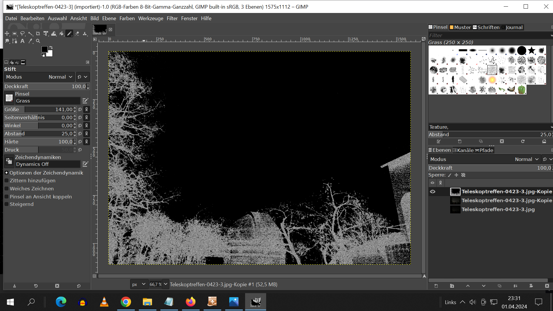

Dies waren die Schritte:
Ebenen
1 Dupli 1
2 Dupli 2
3 Ori
Dupli
Farben
Kompo
Kompo extrahier
invertier
Hintergrund schwärzen
Voerdergrund evtl. heller/dunkler
fügt man der 2. Ebene eine weiße Ebenenmaske hinzu:
Rechtsklick auf die 2. Ebene
und Auswahl des Menüpunkts „Ebenenmaske hinzufügen“.
Die Standardeinstellung „weiß (volle Deckkraft)“ ist korrekt:
Auswahl der Ebene 1 und drücken der Tastenkombination STRG + C, um diese Ebene in die Zwischenablage zu kopieren
wird die Ebene 2 selektiert und durch die Tastenkombination STRG + V die Zwischenablage in Form einer schwebenden Auswahl eingefügt
(((Die schwebende Auswahl kann einfach durch Klick auf das grüne Ankersymbol auf der Ebenenmaske verankert werden)))
---> (re Maustaste - Ebene verankern)
Die Schwarzweiß-Ebene sollte nun auf die Ebenenmaske kopiert worden sein.
geht nicht: Durch Anwendung der Ebenenmaske (Rechtsklick auf die Ebene und Auswahl des Menüpunkts „Ebenenmaske anwenden“) erhält man schließlich das finale Foto, nämlich den freigestellten Vordergrund.

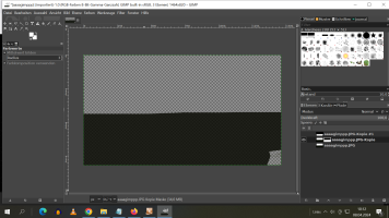

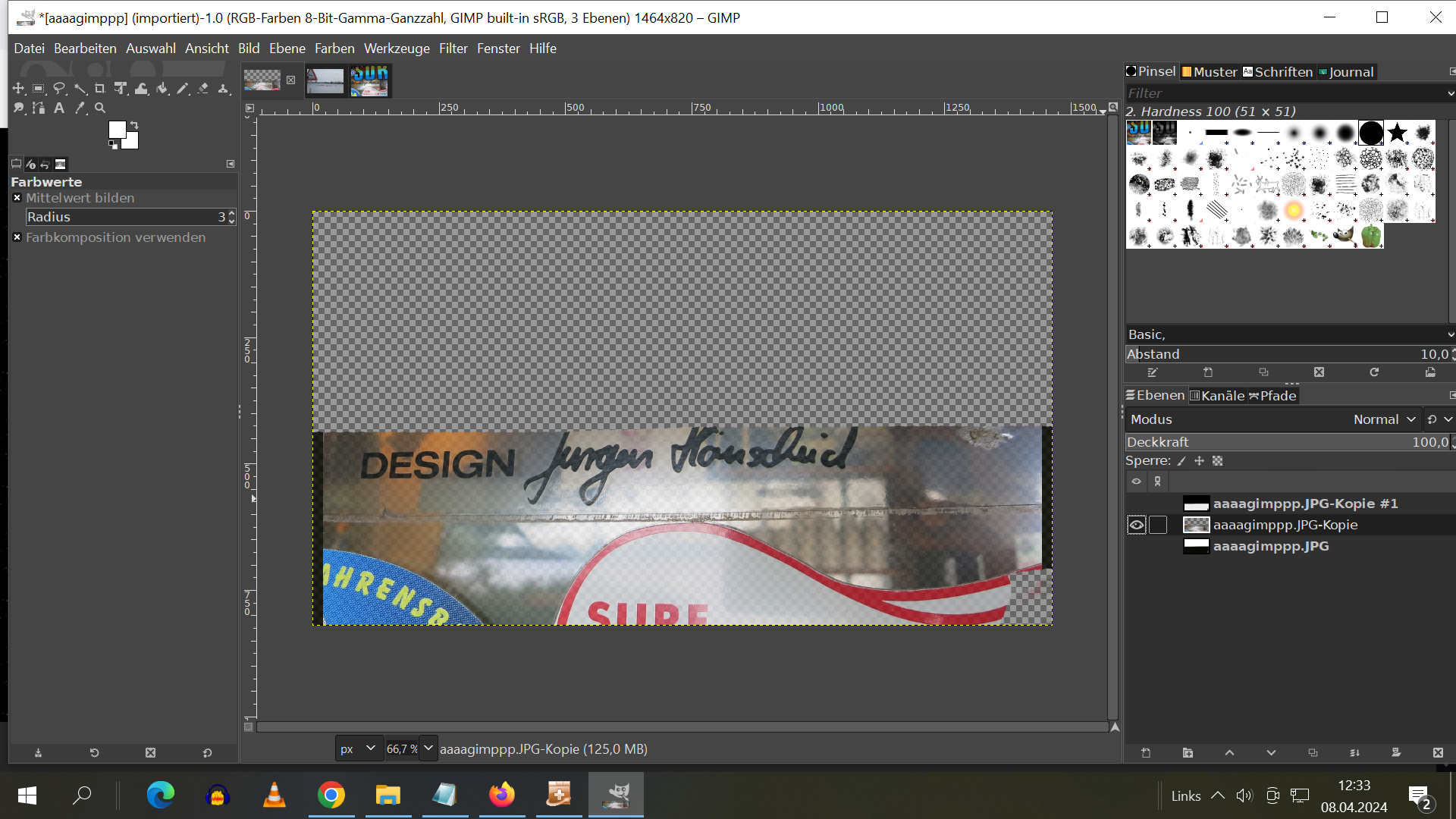

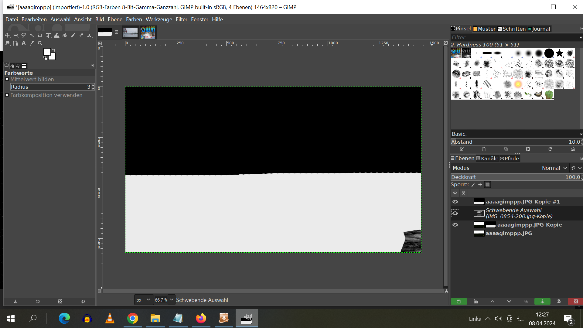

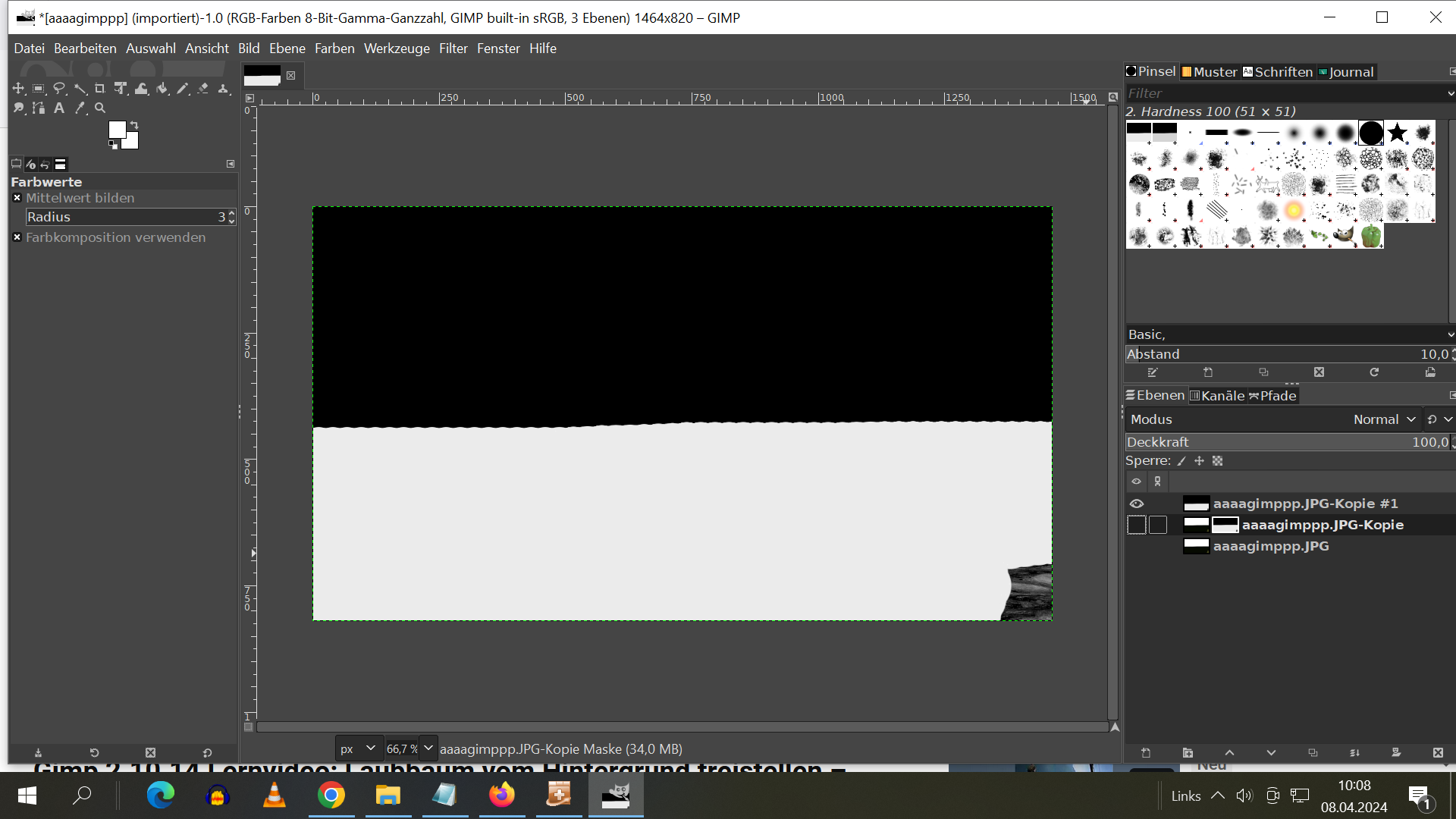

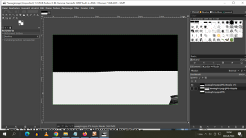

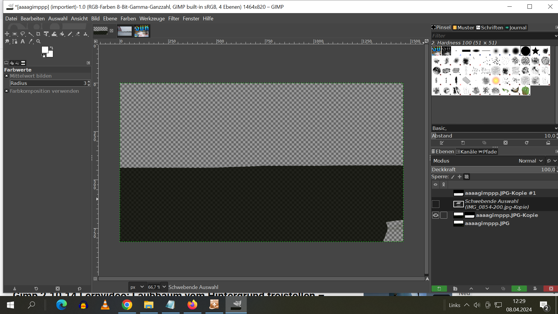

Aber eins ist noch seltsam. Beim SW-Testbild bei denselben (!) Schritten des Videos ...
muss ich den Anker unten rechts klicken (2. Bild eingefügt)
für das Ergebnis

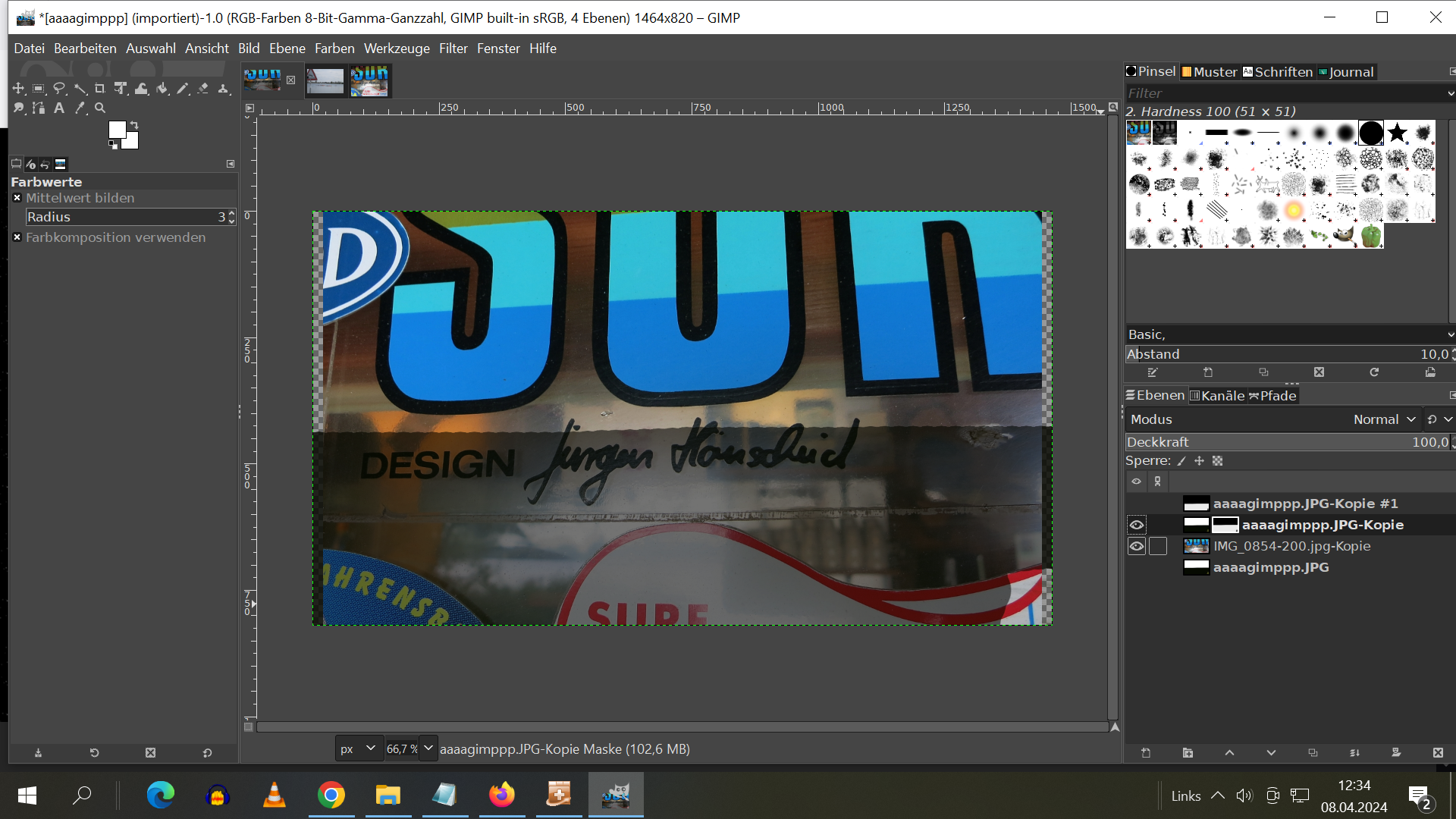

denn wenn ich wie im Video das grüne Rechteck unten re anklicke, kommt das heraus, das neue Hintergrundbild überlagert alles, nicht nur eine Hälfte:
viell. nimmt er immer ein wenig alles als Maske (?)
aber ich mache nichts anderes als im Video ...

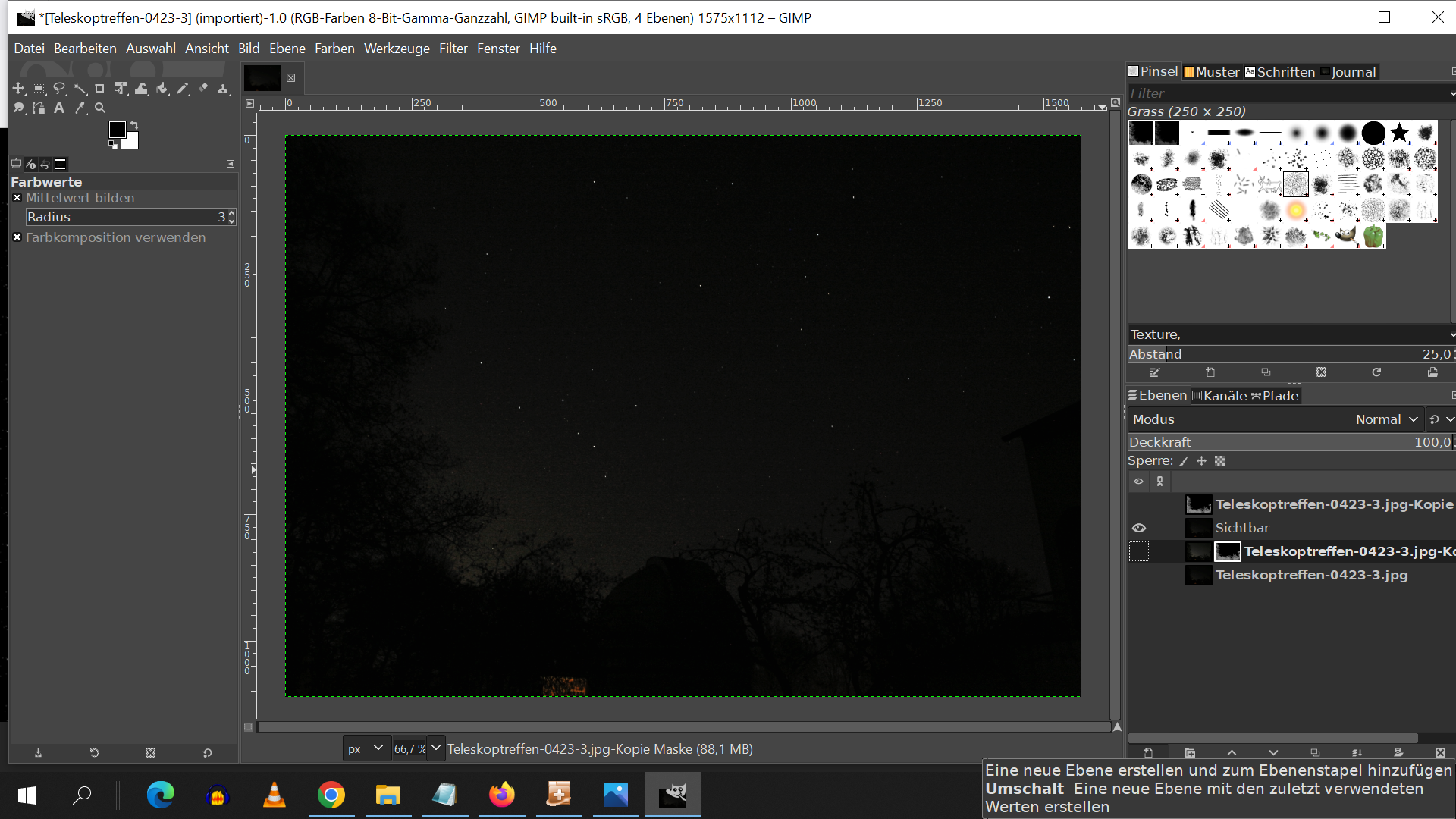

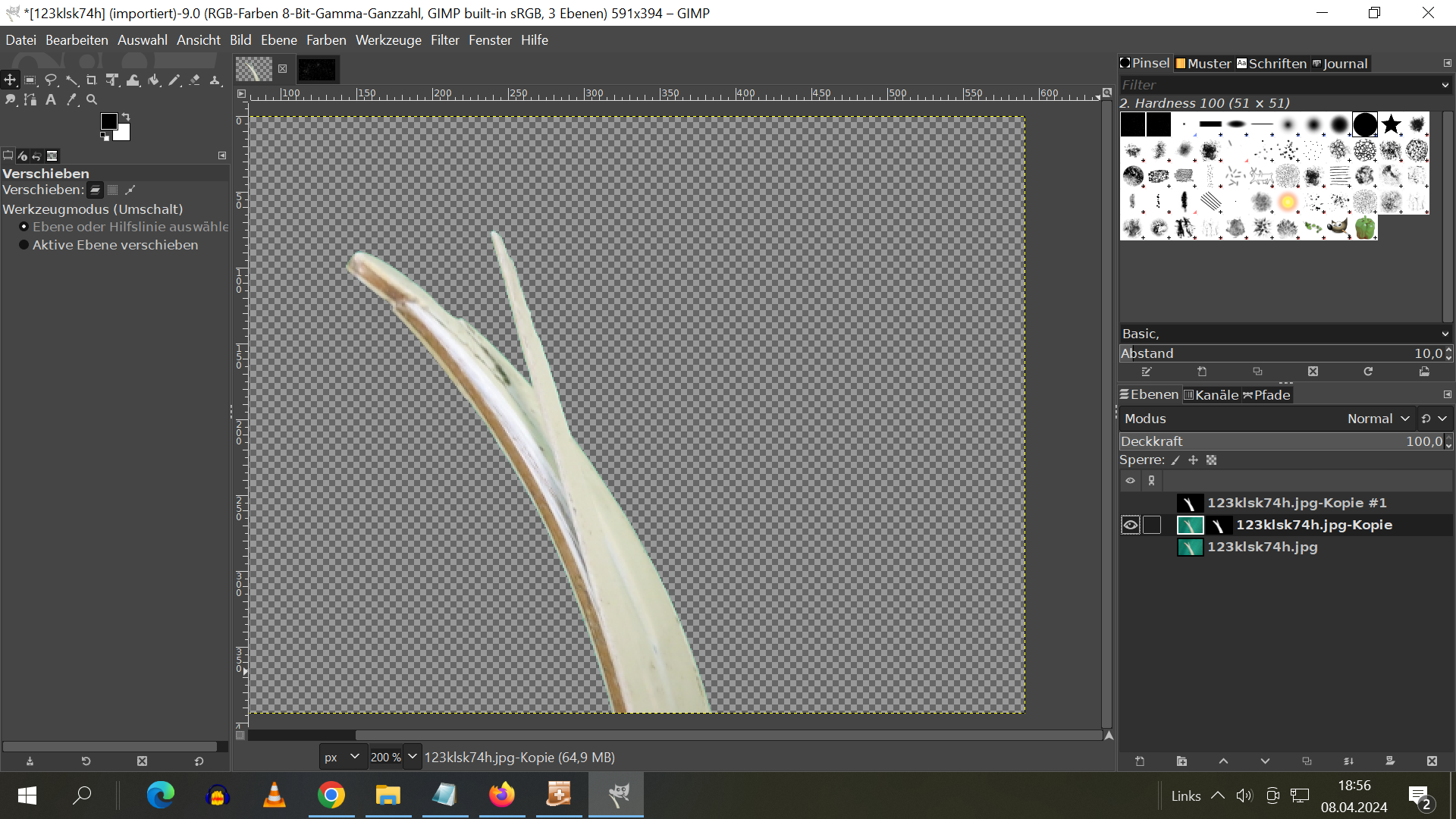

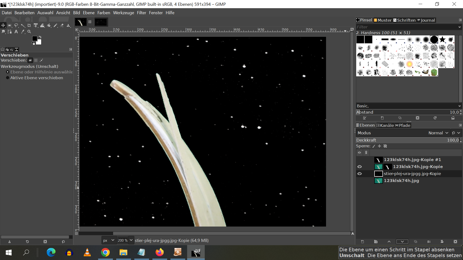

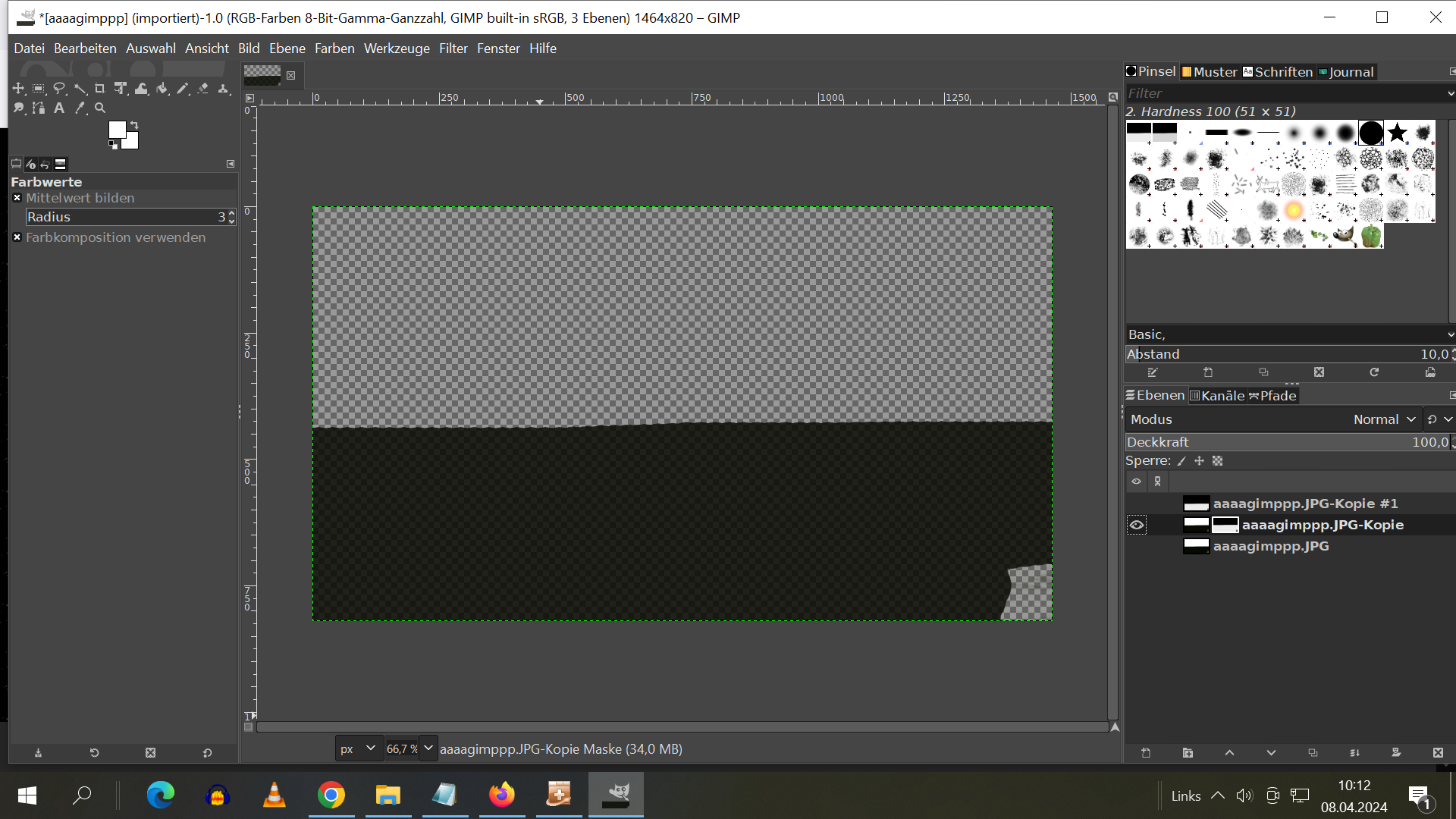

habe den Fehler gefunden
wird im Video auch nicht darauf hingewiesen: Man muss vor dem Einsetzen eines neuen Hintergrundes im vorletzten Schritt das linke kleine Ebenenkästchen anklicken, ansonsten funktioniert es nicht, in diesem Falle das grüne mittlere Kästchen (unten rechts zu sehen).
Dann dürfen wir einen Hintergrund von einem anderen Bild einfach einfügen: copy paste
