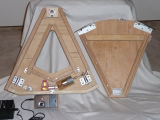

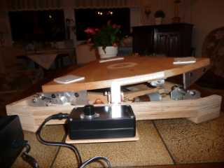

Hallo Gemeinde,
der Zahnstangenantrieb für die EQ Plattform ist fertig. Um den Antrieb überhaupt nutzen zu können, muss die Zahnstange seitlich verschiebbar sein, d.h. ausrastbar. Man muss das Teleskop nach ca. einer Std. Nachführzeit in die Anfangsstellung zurück bringen können.
Die Zahnstange war eigentlich das einzige Problem,denn sie war nirgends zu bekommen, also selbst ist der Mann. Ich habe dann aus 10x10 Alu eine gefertigt, die Teilung stimmt und sie drückt nirgends. Die Zahnstange hat zwei angepasste Kurven für den Kreisbogen. Sie ist ein ganz schön krummes Gebilde geworden, wie man auf dem Bild sieht. Der ruhige Lauf über die Kurvensegmente wurde beibehalten, da die Zahnstange im freien Spiel läuft. Es gibt sicher bessere Lösungen, aber die EQP läuft, ohne Schlupf über eine Std., endlich.
Hier nun ein paar Bilder
Gruß an alle Sternfreunde
Wilfried
