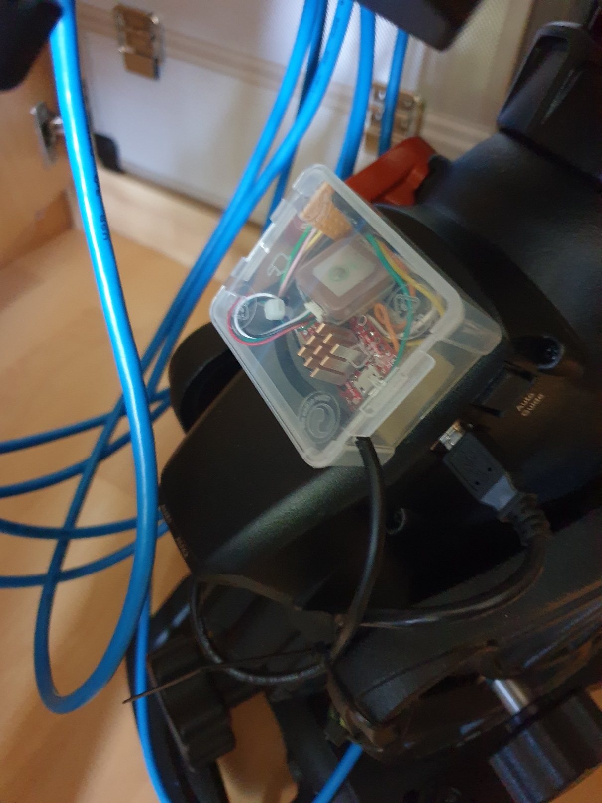

Aus diesem Grund, habe ich mich für das "Home brewed GPS" entschlossen und mit nen Arduino ein GPS Modul gebaut.
An meiner CGX.
Anleitung hier.
Diskussion auf Cloudynights hier.
Der Hinweis einen orginal SparkFun Pro Micro zu benutzen ist wichtig. Normale Clone gehen nur bis ca. 9V-10V. Bei 12V Versorgungsspannung der Montierung noch einen DC-DC Wandler vorsehen.
Ein bischen Lötarbeiten, Programmierung und los gehts. Das war mein erstes Arduinoprojekt. und alles hat geklapppt.
Da ich nix im amazonas oder bei den 40 Räubern bestelle, sondern ausschließlich in Deutschland oder Europa, war es etwas teurer, aber 1/8 des Orginals.

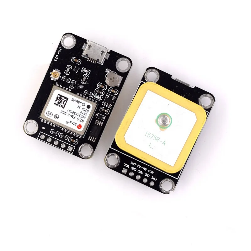

Ich finde es immer wieder befremdlich, was für Preisschilder für die GPS Module abgerufen werden.
Für den Einsatz am Mele Quieter habe ich für ca. 5 Euro bei Ali einen USB GPS Empfänger bestellt, der problemlos funktioniert. Bei den deutschen Anbietern kostet das Teil viermal so viel. Das finde ich schon frech.

Steuer, Handling, Marge, Plattformgebühren, usw. ... Das USB GPS Dongle aus China ist bei 5 Euro, beim großen A kostet es dann halt 20.
Das finde ich okay.
Komisch finde ich wenn ein 10 Euro Material Donlge für 300,- verkauft wird.
