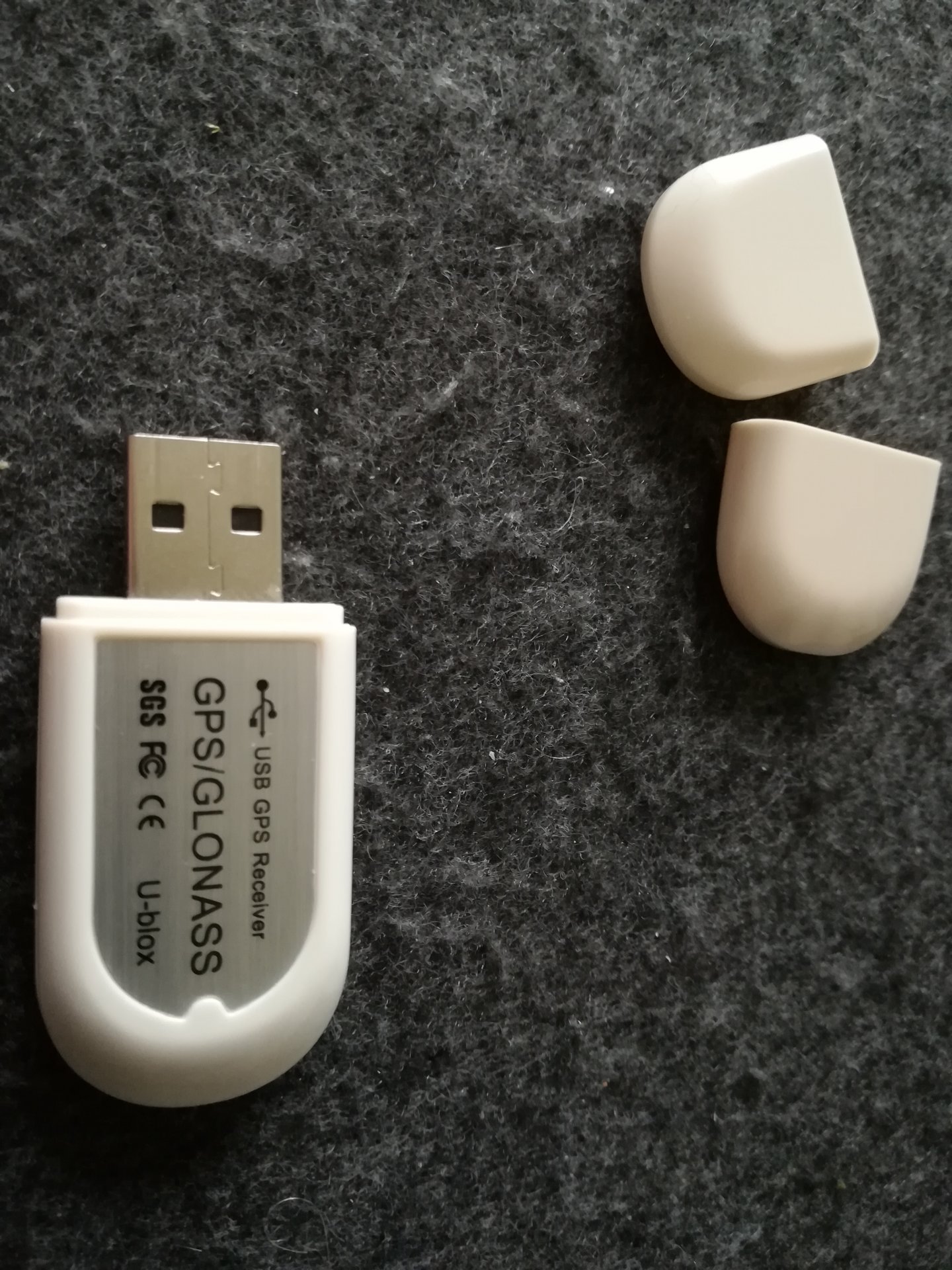

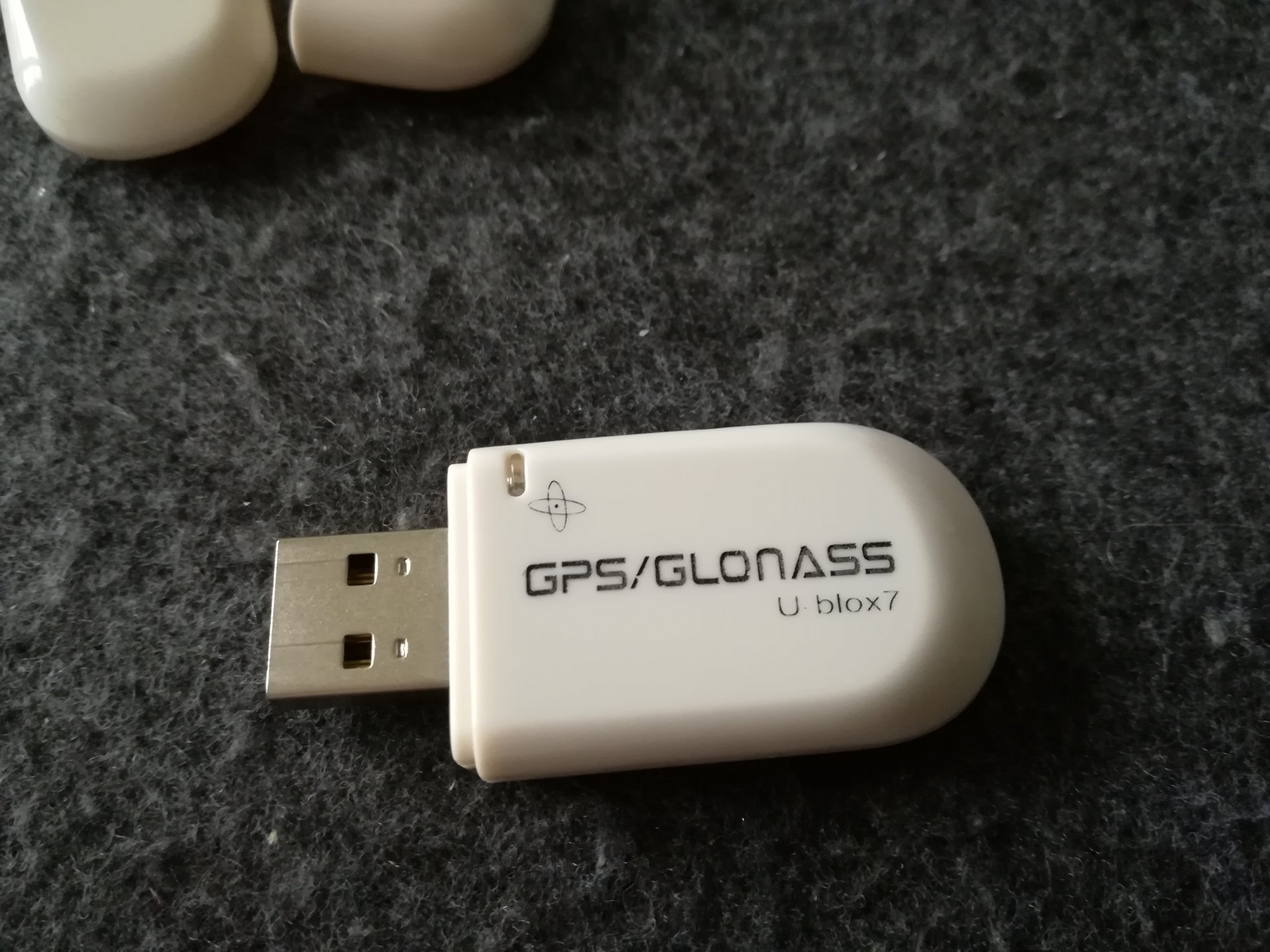

Habe mir vor Monaten mal einen GPS-Dongle (VK172 / ublox7) gekauft. Dachte der funktioniert nicht.
Nun mal einen neuen gekauft... same procedure...
Der erste leuchtet beim Einstecken dauerhaft rot, der neue zuckt kurz blau.

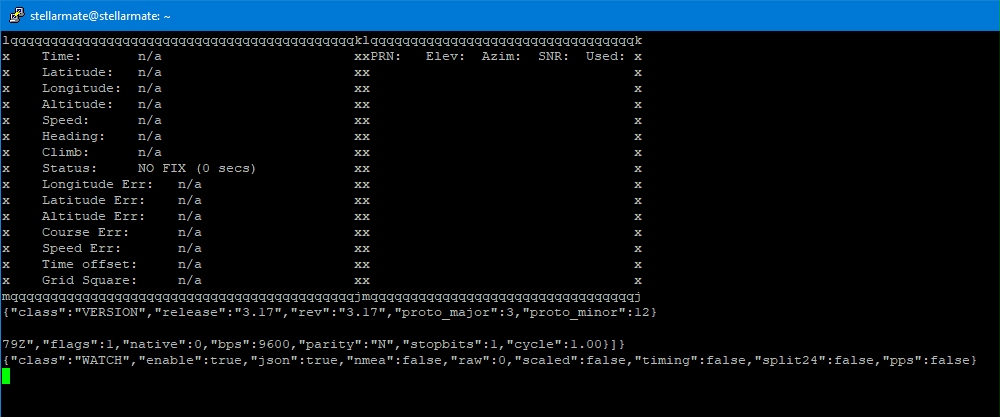

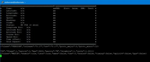

Er erzeugt aber keine Daten (cgps -s) -> Tabelle bleibt leer.

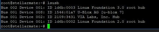

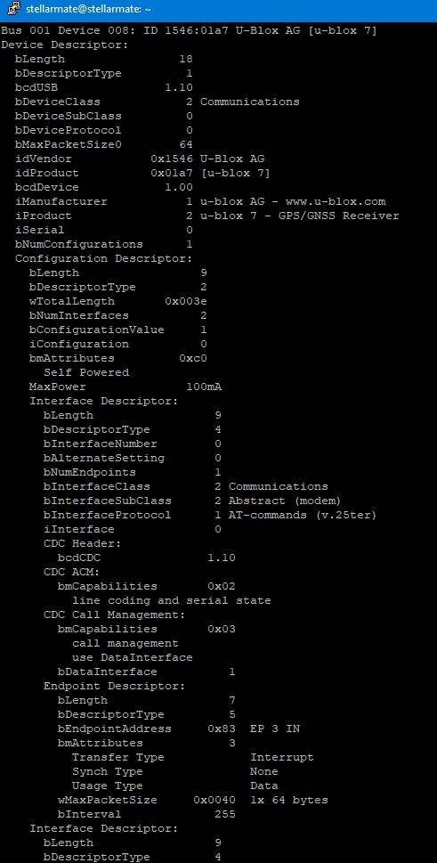

Ich sehe ihn mit lsusb -v

Hast den Spaß mal draußen getestet?
Nicht dass die Kiste schlichtweg keinen Ping vom Satelliten abbekommt. Dafür Spricht ja eigentlich das Erkennen, aber Tabelle bleibt leer.

Ja, am Fenster hängt der. Genau da, wo WIN7 / ublox Center ihn einwandfrei erkannt hat und daten lieferte.

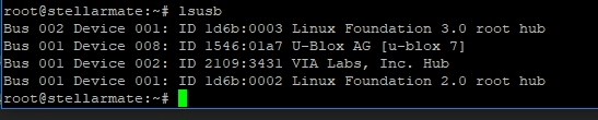

Das ergibt lsusb bw. lsusb -v:

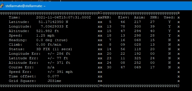

die gute Nachricht ist, ich fass es nicht, nach 3 Tagen rumprobieren läuft der erste Stick plötzlich unter Linux. _jungeschlagen:
Ich glaube, ich war nicht "draussen genug" und ich habe gelesen, dass der Stick möglicherweise nach langer Nichtbenutzung erst mal seinen Almanach füllen muß.
Aber dass da während der Zeit nichts an Informationen zu sehen, keine Stream, keinen Datenmüll, find ich komisch.

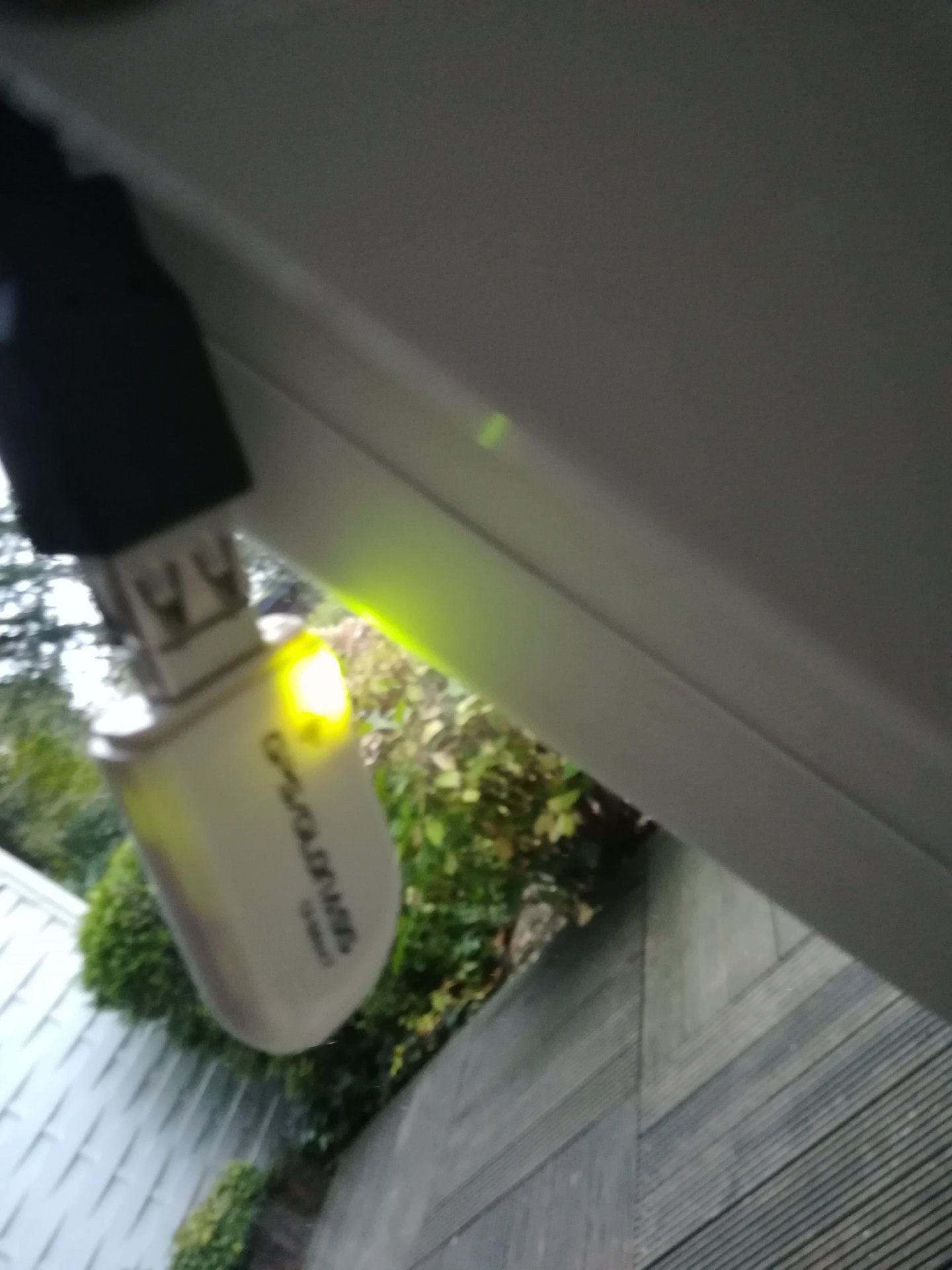

...und der zweite läuft auch und blinkt ein bisschen blau. :)
Ich habe noch einen ublox6 mit RS232 Interface. Der schickt schon Daten, wenn er garantiert nichts sehen kann.
Ich glaube, dass war mein Fehler. Ich habe gedacht, dass der ublox7/USB auch schon was schickt, wenn er noch nichts sieht. Aber anscheinend macht er erst seine logische Schnittstelle auf, wenn er was sinnvolles dekodieren kann.
