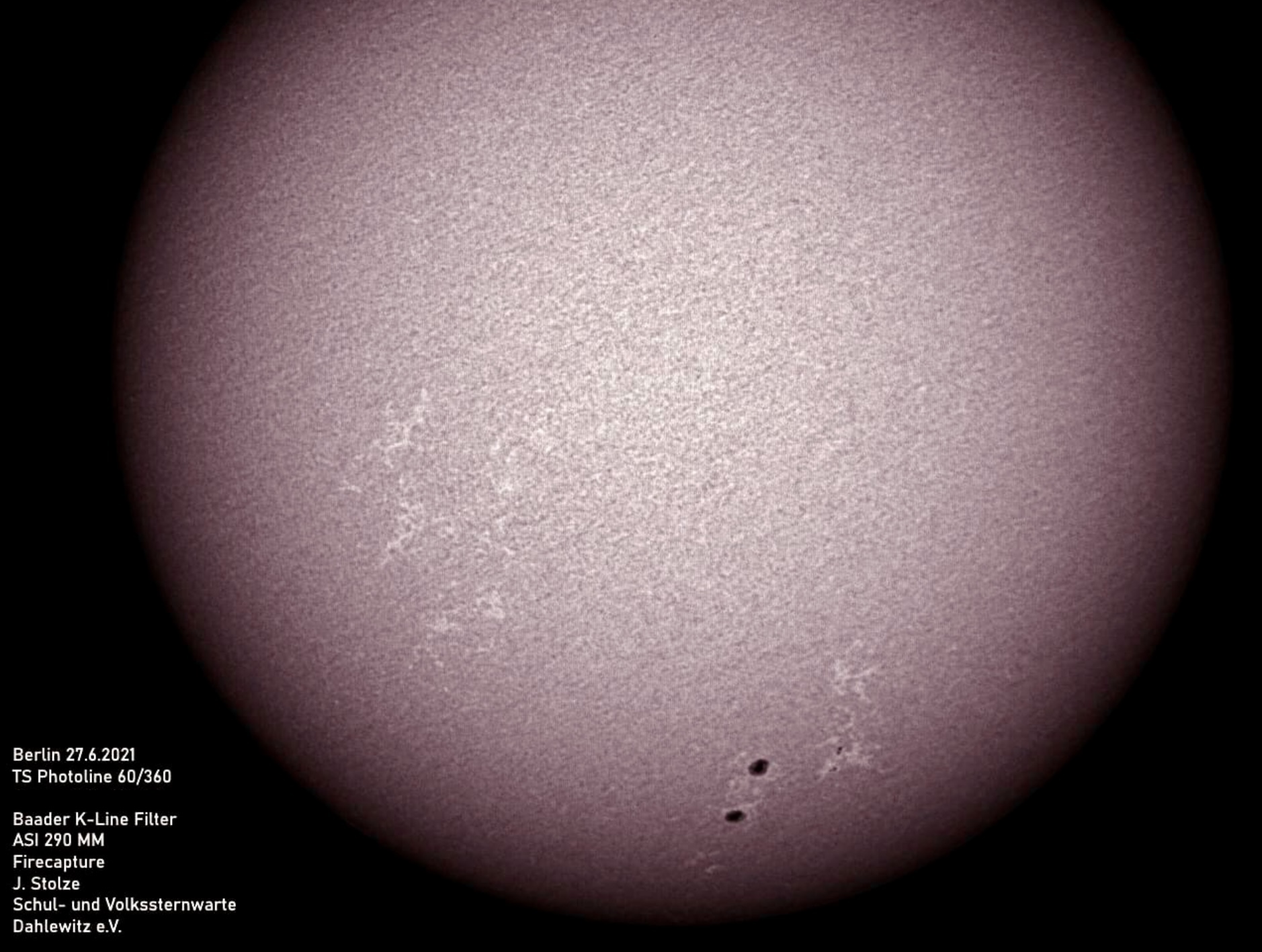

Hallo, ich hab hier mal ein Bild rausgekramt, das mit 62 mm Öffnung und 520 mm Brennweite aufgenommen wurde. Der K-Line-Filter schwächt die Systemleistung erheblich ab, da er nur wenig Licht durchläßt. Im Bereich von 60 mm Brennweite ist die Granulation bei guter Fokussierung schon erkennbar. Mein Hinweis auf den K-Linefilter ist im Zusammenhang mit der von Dir benutzten ND5-Folie zu sehen. Ich denke die Detailtiefe kommt dann in etwa hin. Klare Antwort von mir : JA, Granulation ist erkennbar. Das beigefügte Bild Zeit ja auch Fackelgebiete (ist die Stärke des K-line-Filters). Die Strukturen von Fackeln sind ganz anders als von der Granulation. Viele sonnige Grüße

OK und ja, vollkommen einverstanden ! Ich hab hinsichtlich der Gerätedaten in meinem Text falsche Angaben zu Brennweite und Öffnung. Die richtigen Daten stehen ja im Bild selber.

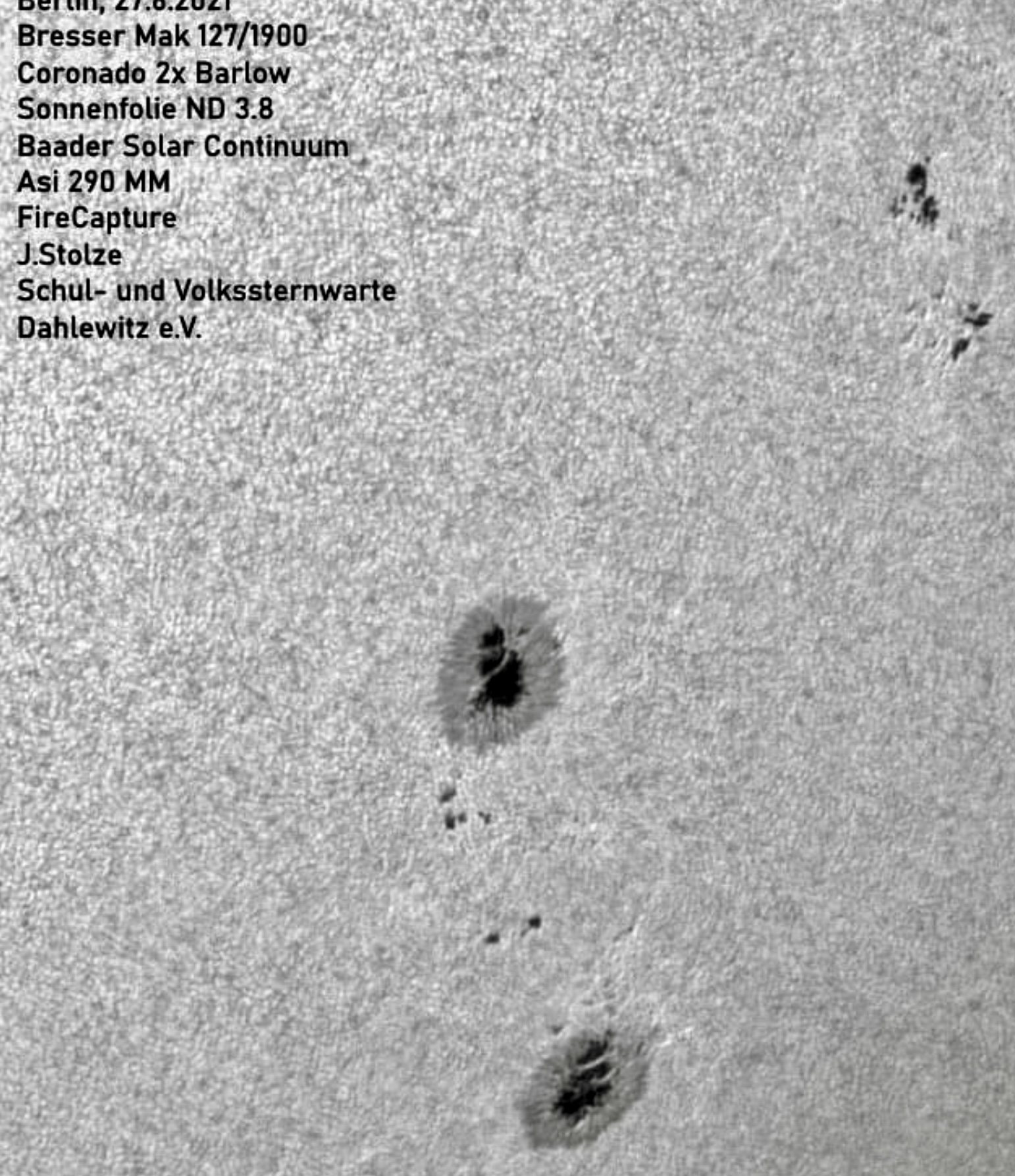

Liebe Sternfreunde,
vielen Dank für die nützlichen und interessanten Antworten.
Nikis Beschreibung als "verrauscht" beschreibt meine Beobachtung der Granulation am besten.
Ich hab hier noch ein Bild, auf dem man m.E. die Struktur der Granulation schon erahnen kann. Das ist aber mit 127er Öffnung und 3,8 Meter Brennweite aufgenommen. Gestackt aus rund 1000 Einzelbildern und nachbearbeitet. Also mit Spektiv : doch nicht.
