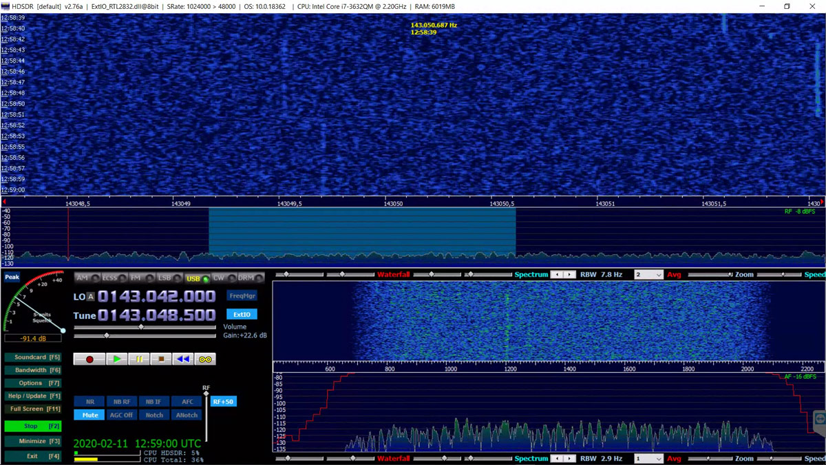

Vielen Dank mal wieder für eure tatkräftige Hilfe. Zumindest habe ich das Grundprinzip jetzt verstanden ;)
@Reinhard_Lauterbach Leider fehlt mir die Zeit mal ein paar Stunden davor zu sitzen. Aber laufen lassen und Screenshots aufnehmen ist ja auch keine Schande denke ich.

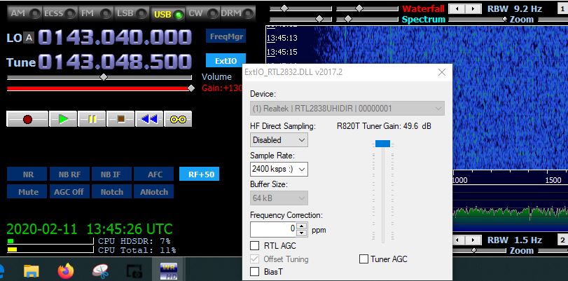

Einen Deiner Sätze habe ich nicht verstanden:
Wo genau macht man das?

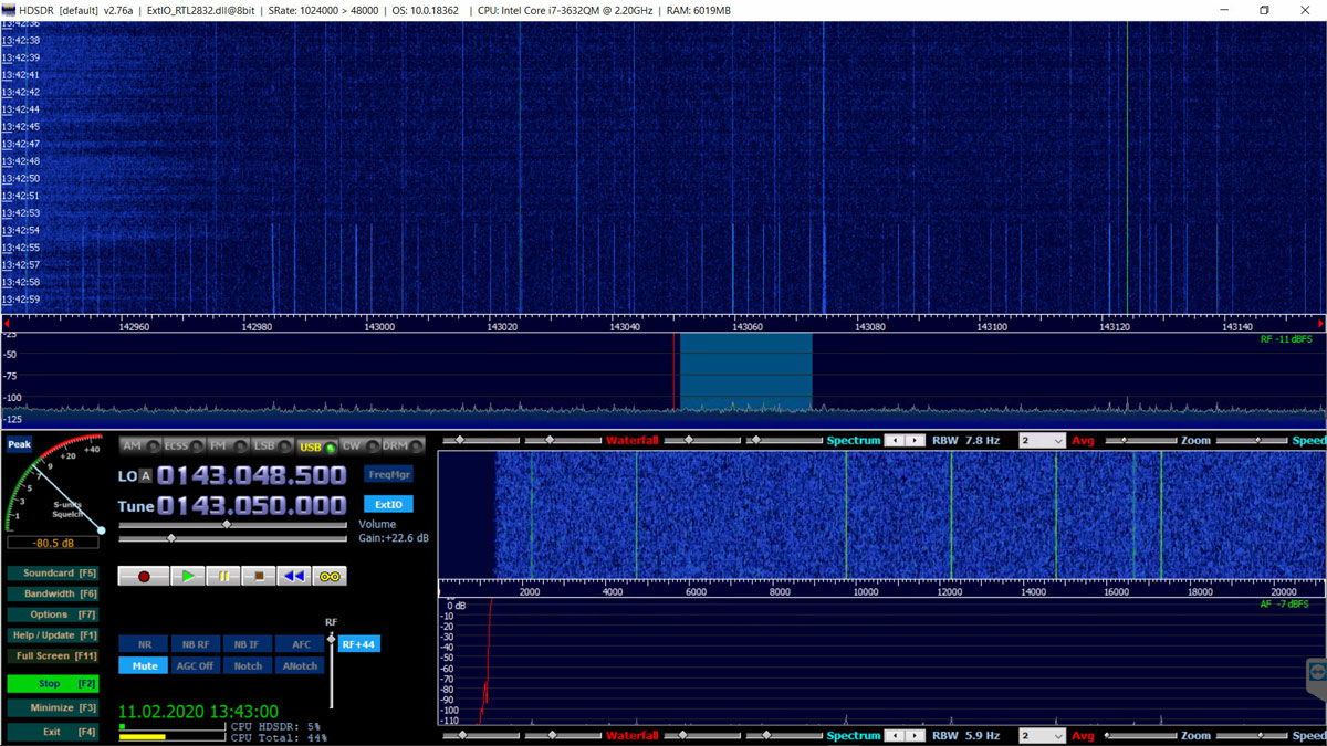

Edit: Ich habe mir mal die Einstellungen aus dem Quadrantiden Thread abgeschaut und in HDSDR übernommen. So sieht es jetzt aus:
passt es so?

...diese screenshots mit den Einstellungsparametern finde ich eine gute Unterstützung für
Neueinsteiger.... Kompliment und bitte weiter so...plug & play statt f*** & pray....
(y)
..hier kannst Du auch noch Deine Einstellungen vergleichen:...
Hi Christian,
vielen Dank, bis auf die Sample Rate stimmte alles - habe ich jetzt angepasst (y)
Eine Sache ist mir noch aufgefallen: Der Gain Regler steht bei dir auf Anschlag. Das geht bei mir nicht, er springt immer wieder zurück. Gibt es da auch noch irgendwo eine Einstellmöglichkeit?
Hi Christian,
Hi Jörg,
das hatte ich am Anfang auch. Da muss noch irgendwo eine Automatik eingeschaltet sein. Ich komme aber jetzt nicht drauf...
Christian
Hallo Jörg,
das wird ja was. Wenn der Gain Regler Rot wird, meine ich wird etwas übersteuert. Ich würde Ihn etwas zurücknehmen bis das er wieder normal ist. Manchmal hört man dies auch an einem plötzlich anschwellendem Rauschen des Empfängers.
SG
Uwe
Hallo Jörg,
SG
Uwe
Ok, dann kann man aber auch gleich die Automatik drin lassen, die mach nämlich genau das ;)

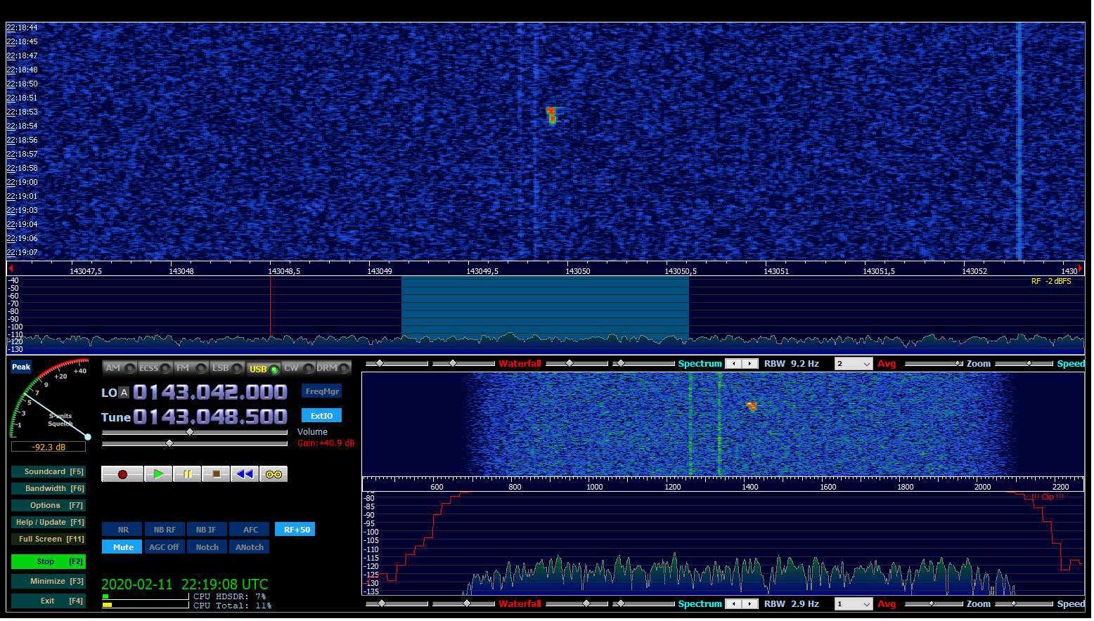

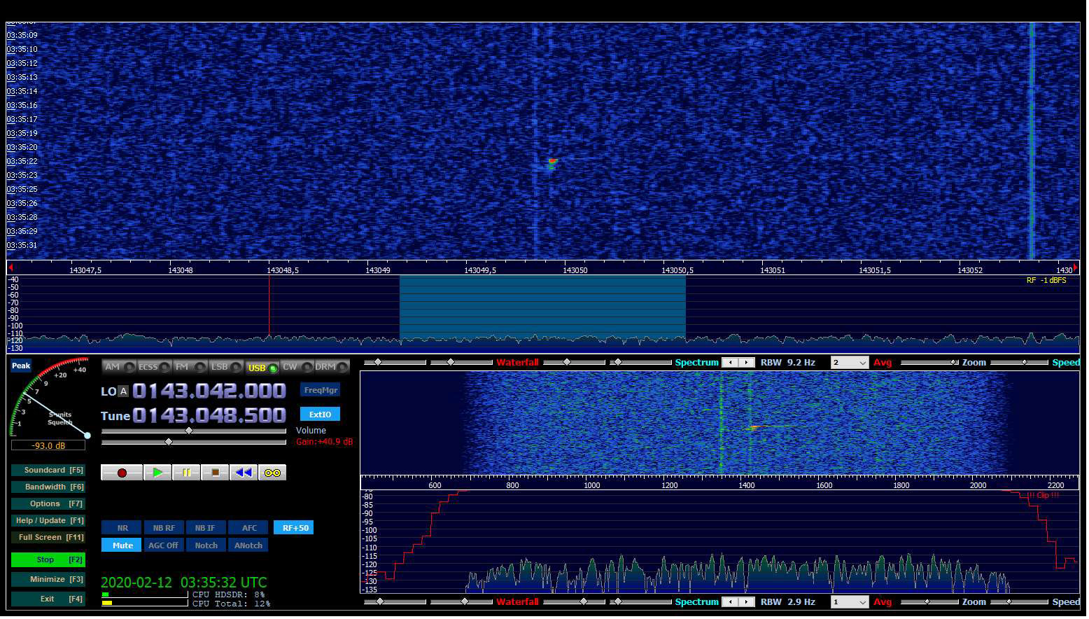

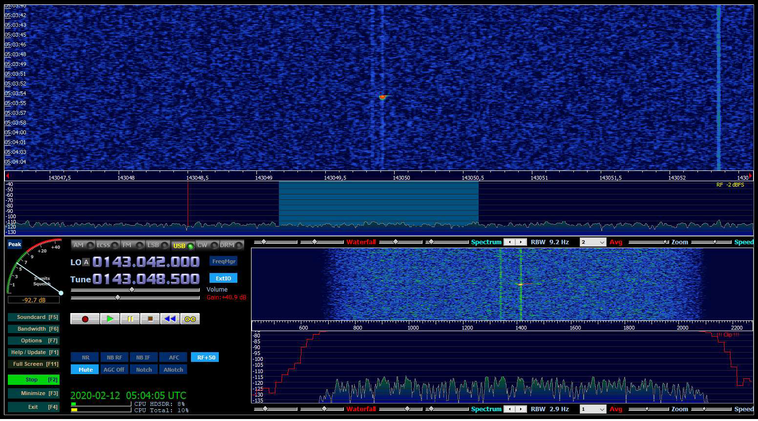

ich habe die Sache einfach mal laufen lassen und kann nun ein paar bescheidene Ergebnisse zeigen. Vielleicht können die Experten mal etwas dazu schreiben.
Frage dazu: Könnten diese "Signale" theoretisch auch von Blitzen erzeugt werden?
