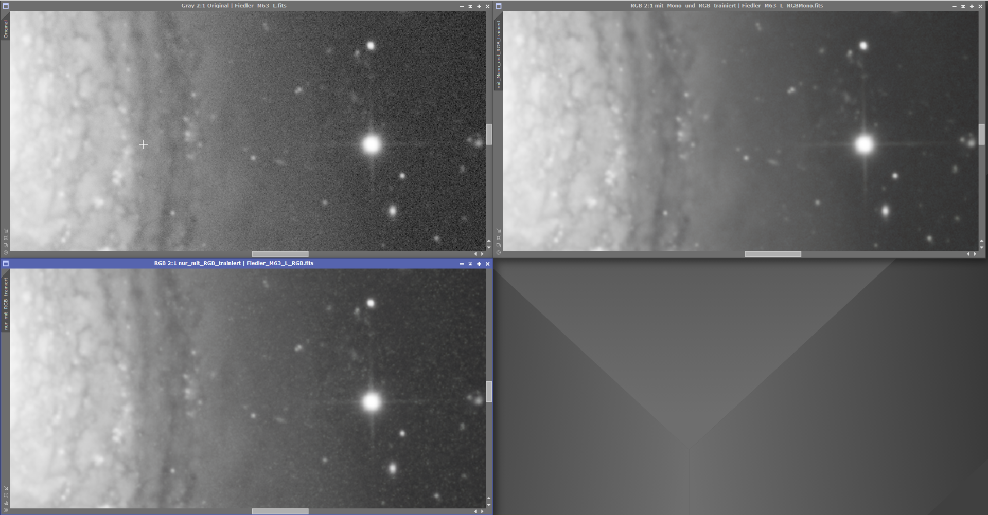

Ich habe mal ein Beispiel einer Luminanz von M3 hochgeladen, wo das auch schon mit 2.0 nicht sauber geklappt hat. Wo die Sterne dichter werden, findet kaum noch Entrauschen statt. Mit dem RGB funktioniert es allerdings ganz gut. Mit 3.0 ist das Bild zwar gleichmäßiger entrauscht, aber dafür hat man das Gegriesel im Hintergrund.Eine Sache die uns schon aufgefallen ist, ist dass die AI v3.0 mit monochromen Bildern nicht sehr gut klar kommt. Der Grund dafür ist, dass sie bisher nur mit OSC-Aufnahmen trainiert wurde. Wenn möglich sollte man deshalb vorher die Kanäle zu einem RGB Bild (oder LRGB) kombinieren.

Bei der v2.0 hatten wir auch nur mit RGB-Bildern trainiert. Bei der v3.0 scheint das ein noch größeres Problem zu sein wenn man es auf Mono-Bilder anwendet als bei der v2.0.Ich habe mal ein Beispiel einer Luminanz von M3 hochgeladen, wo das auch schon mit 2.0 nicht sauber geklappt hat. Wo die Sterne dichter werden, findet kaum noch Entrauschen statt. Mit dem RGB funktioniert es allerdings ganz gut. Mit 3.0 ist das Bild zwar gleichmäßiger entrauscht, aber dafür hat man das Gegriesel im Hintergrund.
