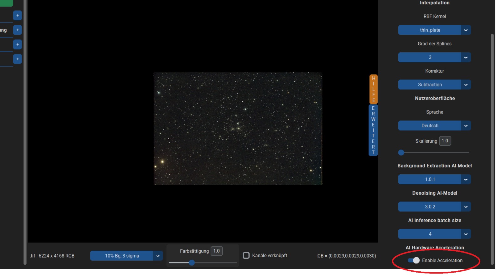

ich habe in den letzten Tagen intensiv mit extrem langen Denoise-Zeiten im GraXpert gekämpft und der Verlauf findet sich im Thread
"GraXpert stürzt beim Entrauschen ab" .
Da das Thema dieses Threads aber letztlich besser passt und für die meisten der Weg zum Ergebnis vielleicht nicht so wichtig ist,
hier einfach nur kurz zusammengestellt, was letztendlich bei mir herausgekommen ist :
1. Die Dauer des Denoise-Vorganges ist von der Bildgröße, dem verwendeten AI-Modell und ein-/aus-geschalteter HW-Beschleunigung abhängig.
2. Je größer das Bild, desto länger natürlich die Zeit ( vermutlich linear zur Größe der Datei ).
3. Die benötigte Zeit hängt dramatisch davon ab, ob man die HW-Beschleunigung aktiviert hat oder nicht (Schalter unten rechts).
4. Die HW-Beschleunigung setzt voraus, daß der verwendete Rechner eine GPU (Grafik-Karte) eingebaut hat. Die Onboard INTEL Grafikkarte nützte bei mir nichts !

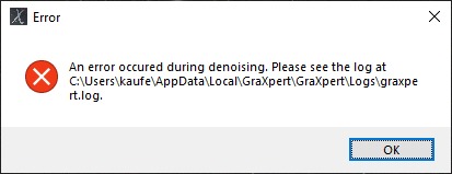

5. Aktiviert man die HW-Beschleunigung ohne eine Grafikkarte mit GPU im PC, so gibt es kurz nach dem Start des Entrauschens diese Fehlermeldung:
6. Die von mir verwendete Bilddatei hatte eine Größe von ca 200MB , die folgenden Angaben beziehen sich alle auf diese Dateigröße.
7. mit AI-Modell 2.0.0. dauerte das Entrauschen ohne HW-Beschleunigung ca 15min
8. mit AI-Modell 3.0.2. dauerte das Entrauschen ohne HW-Beschleunigung über eine Stunde !!
9. mit AI-Modell 3.0.2. und aktivierter HW-Beschleunigung über die NVIDIA-GPU dauert das Entrauschen nur noch ca 2,5 Minuten !
Wichtiger Hinweis:
Ich habe meine Grafikkarte heute erst eingebaut, Treiber installiert und die HW-Beschleunigung aktiviert. Trotzdem kam die obige Fehlermeldung.
Ich habe dann über die Systemsteuerung GraXpert deinstalliert und neu installiert. Trotzdem kam immer noch die Fehlermeldung.
Erst, nachdem ich im Verzeichnis >Benutzer>name>Appdata>Local>GraXpert>GraXpert>denoise-ai-models
die von der vorherigen GraXpert-Installation noch vorhandenen denoise-ai-models gelöscht habe und GraXpert diese dann mit installierter Grafikkarte
erneut installiert hatte, konnte ich die HW-Beschleunigung aktivieren ohne daß beim Entrauschen die Fehlermeldung kam.
Vielleicht hilft das ja dem einen oder anderen etwas weiter bei der Frage : "Warum geht das Entrauschen bei mir so langsam ?"
Die von mir eingesetzte Grafikkarte ist eine ASUS Geforce 1650 Dual mit NVIDIA-Chipsatz für unter 150,- Euro.
Jürgen

Hab gestern eine ca. 200MB Datei probiert mit 3.0.2
Dauer ca. 8,5Minuten ....
Normal oder sollte es schneller möglich sein?
i7 7700k 16 GB RAM 4GB Nvidia 1050Ti 500GB Evotec SSD
Hast Du denn die HW-Bescheunigung aktiviert gehabt ? Bei 8,5 min vermutlich ja.
Teste doch mal meine Datei : http://pictures.magicyogi.de/Bilder/astro/galaxien.tif
Die hat mein Rechner mit 3.0.2. mit besagter Grafikkarte und einer i5-7200 CPU auf dem supermicro-Board und 32 GB Speicher
in ca 2,5-3min entrauscht.
Ja Beschleunigung ist an ,weis aber nicht ob es die GPU benutzt...Lüfter der Grafikkarte sind ruhig....
aber die werden meist erst bei Spielen lauter.....
Dein Bild hat genau 7min gedauert .

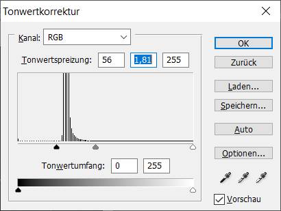

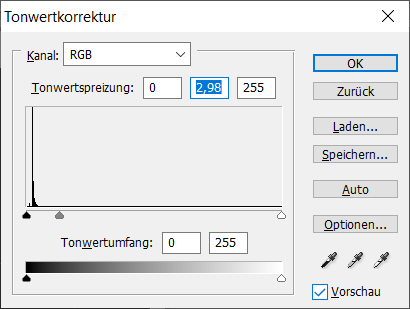

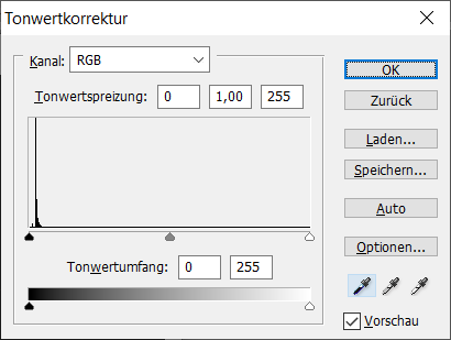

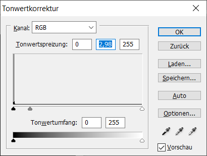

Wenn die Bilder aus GraXpert kommen, ist im Histogramm nur ein ganz dünner Strich am linken Rand zu sehen.
Ich schiebe dann den mittleren Marker auf ca 1/5 von links
und führe die Tonwertkorrektur aus.
Sieht nach dem ersten Mal so aus (Bildinhalt sehe ich da dann noch nicht) :

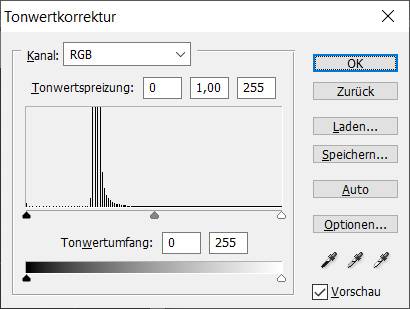

Das Ganze nochmal:
Danach sieht es so aus und man sieht auch schon Sterne im Bild, Bild ist insgesamt hell:

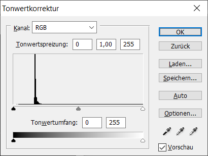

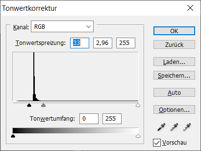

Jetzt die Marker von links und rechts ranschieben:
Danach sieht das Histogramm so aus:

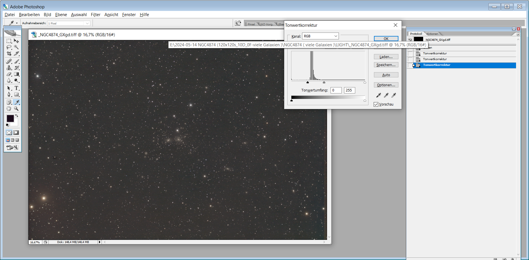

Jetzt ein letztes Mal mit der Tonwertkorrektur:

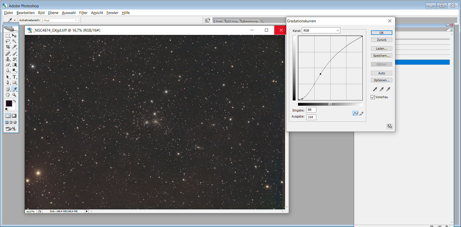

An dieser Stelle arbeite ich dann nur noch mit der Funktion "Gradationskurven".
Dieses Bild habe ich jetzt gespeichert.
Hier kannst Du es mal runterladen : http://pictures.magicyogi.de/Bilder/astro/galaxien-test.tif
