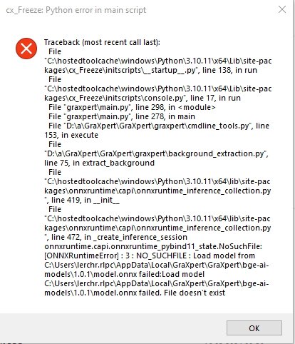

habe es in Pixinside - nach update auf aktuelle Version kommt eine Fehler mit dem man nix anfangen kann -zumindest ich nicht.
Die alte Version lief ohne Probleme.

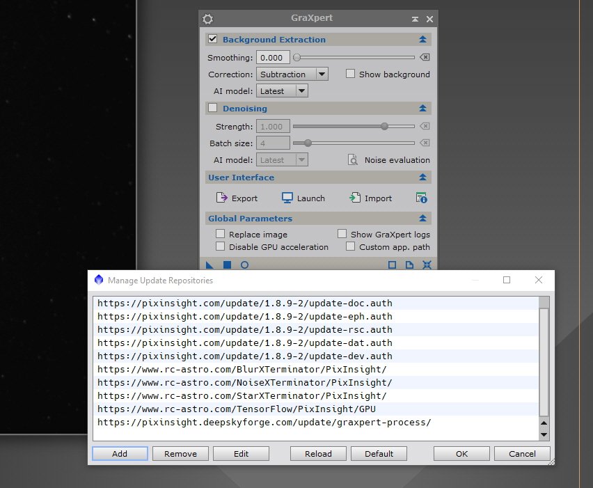

die Adresse für das Repository passt.
Bei dir ist die GPU-Beschleunigung aktiviert - eine dedizierte Grafikkarte mit Cuda-Unterstützung hast du? - sonst mal auf "disable" setzen.
Achso - nicht den Script starten, sondern den Process...
lt. deinem ersten Screenshot fehlen - bis auf die 1.0.0. - alle KI-Modelle. ich habe in Erinnerung, dass jene eigentlich automatisch bei Bedarf heruntergeladen werden...?
