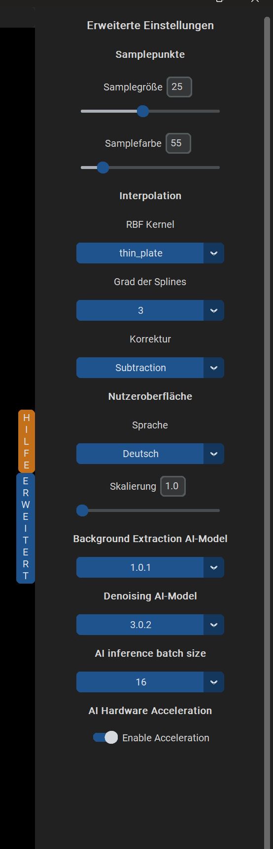

Ob das Dein Problem löst, weiß ich nicht, aber hier findest Du weitere Settings:
Hallo Thomas,
ja, das ist bei mir alles auch so eingestellt.
