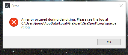

Hallo Zusammen,
ich habe auch die neue Version GraXpert ( 3.0 ) installiert und bekomme beim
Ausführen des "Entrauschens" folgende Fehlermeldung:

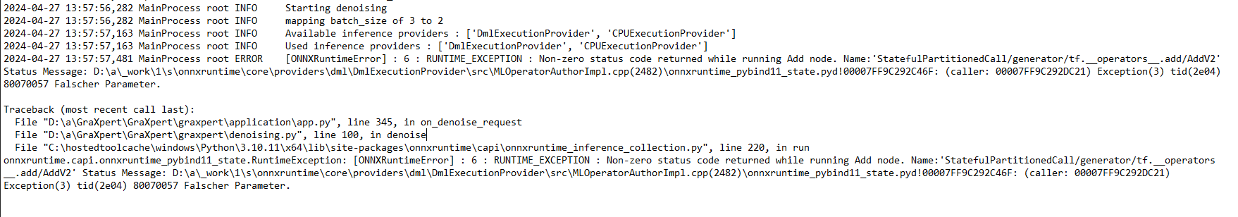

Nachstehende der entsprechende Ausschnitt aus dem Logfile
Sorry, das sagt mir reichlich wenig.
Die AI-Models sind installiert.
Den Rechner habe ich auch neu gestartet.
Hat jemand eine Idee dazu?
Grüße und CS
Jürgen

stell bitte nochmal die relevanten Zeilen aus dem Logfile hier ein, ich möchte sehen, ob die Installation nun auch auf die neue Python Version zugreift.
Die Verzeichnisnamen kommen mir etwas seltsam vor, kann es sein, dass Du remote arbeitest, auf einem Terminal Server oder ähnlichem?
Der Fehler wird nämlich immer von einer Lib der Python Version in c:\hostedtoolcache\windows\... ausgegeben, auf die von den GraXpert's Python scripts (in d:\a\GraXpert\...) verwiesen wird.
EDIT: Hab mich noch ein wenig in die Logs eingegraben. "onnxruntime" ist eine python komponente zur kommunikation mit KI Modellen. Da hakt es offenbar. Mir fallen folgende Gründe ein:
1. Deine GraXpert verwendet CUDA (Nvidia Grafikkarten-Beschleunigung), die GraXpert 3.0.x verlangt hier nach DirectX 12 kompatiblen Grafikprozessoren.
2. Das zweite KI Modell für denoise ist nicht installiert (obwohl bei der ersten Denoise (Stand-Alone) Ausführung von GraXpert das Modell automatisch heruntergeladen wird, wenn nicht installiert).
3. Die GraXpert 3.0.x braucht eine höhere Python Version, damit der ONNX "Verbindungsprozess" mit dem neuen KI-Modell von GX "kann".

da hast Du recht. Im Logfile wird noch immer "Python\3.10.11\x64 angegeben.
Mit den Verzeichnisnamen hast Du ebenfalls recht. D: ist bei mir das DVD/CD-Laufwerk, wenn ich D: als Laufwerknamen interprettiere.
Hier ein aktuelles LogFile nach Installation von Python 3.12.3
Die Version Python 3.12.3 wird als aktuelle Version angezeigt.

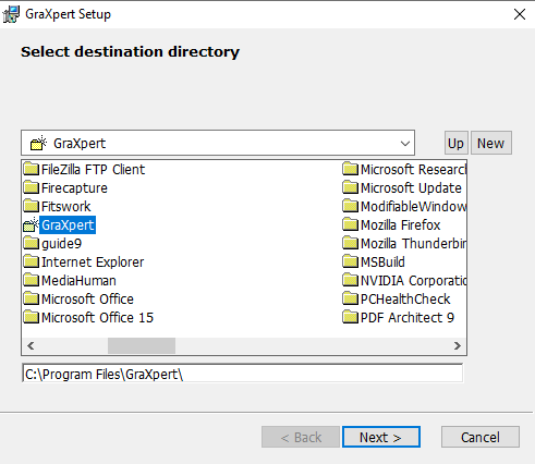

Hallo Makro,

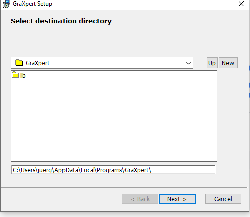

könnte es sein, dass es daran liegt, dass das Programm in dem
unten angegebenen Pfad installiert wird?
Ändere ich den Installationspfad auf C:\Programme ab,
so erhalte ich nachstehende Fehlermeldung:
obwohl ich auf den Rechner als Admin angemeldet bin.

Seit Windows 8 (glaube ich) wird der Pfad "Program Files" in deutschen Versionen als "Programme" angezeigt, auf dem Dateisystem heißt der aber "Program files".
Starte die Installation mal als Admin (Rechtsklick -> "Als Administrator ausführen"), dann sollte es gehen.
Bei Windows wurde das mit den Administratoren auf Richtlinien-Ebene verkompliziert, da hast Du nicht alle Admin-Rechte, auch wenn Du bei deinem Useraccount "Administrator" stehen hast...
Normalerweise sollte man aber immer ins eigene Userverzeichnis (c:\Users\Username\AppData\Local\ oder c:\Users\Username\AppData\Local\Programs\) installieren, wenn die Installationsroutine keinen Pfad vorgibt, der eine systemweite Installation (z.b. c:\Programme\) zulässt.

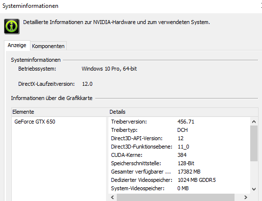

Hallo Makro,
als Grafikkarte habe ich die Nvidia Geforce 650, die DirectX12.0 unterstützt.
- If possible update to win11 - würde ich ungern upgraden
- Install the latest version of Windows SDK - habe ich soeben installiert
- Install the latest version of DirectML - hier finde ich keinen Download-Link
Auch mit dem letzten Punkt bin ich auf Grund meiner weniger guten Englischkenntnisse ein
wenig überfragt. ( Möchte auch ungern meinen Rechner durch eine falsche Installtion "abschießen" )
