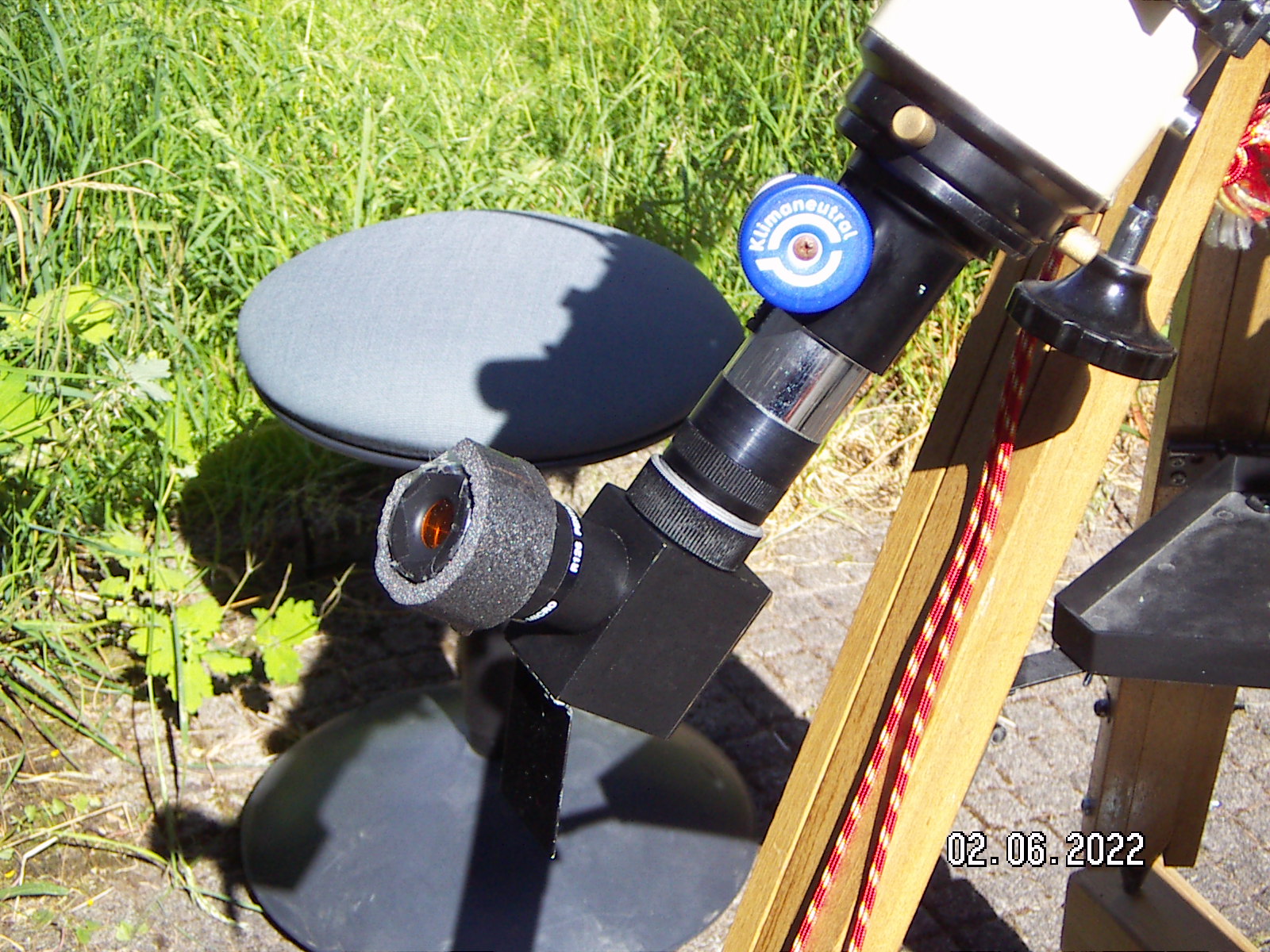

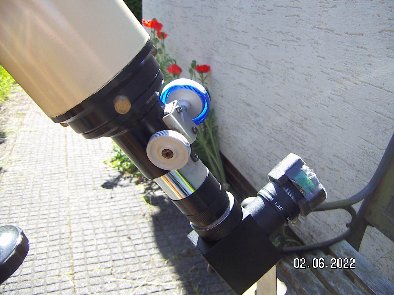

meinen Lichtenknecker Refraktor 70/1000 liebe ich ja heiß und innig. Leider sind die Drehknöpfe am Okularauszug etwas klein, wie das vor 50 Jahren oft üblich war. Schon ein mal hatte ich den Versuch unternommen den Drehknopf etwas zu vergrößern, das ging, sah aber etwas schief und nicht so wirklich schick aus.
Jetzt lachte mich gestern beim Frühstück der Schraubverschluss der geleerten Milchflasche an. Der schien gerade den richtigen Durchmesser zu haben. Also ran ans Werk! Das Ding wurde ordentlich gespült und mit einer zentrischen Bohrung versehen. Dann wurde die Schraube, die den Drehknopf auf der Achse hält herausgeschraubt, der Schraubdeckel zwischengeschaltet und die Schraube wieder eingedreht.
Auf den Bildern könnt ihr einen ursprünglichen Drehknopf und den Umbau sehen. Natürlich bekommt die zweite Seite auch noch so ein Update.
Der Praxistest bei der Sonnenbeobachtung heute früh war erfolgreich. Es fokussiert sich deutlich leichter. Außerdem ist das Teleskop, wie auf dem Foto eindeutig zu lesen, jetzt klimaneutral. Ich finde das sieht schick aus und es war ja auch nicht wirklich teuer.
