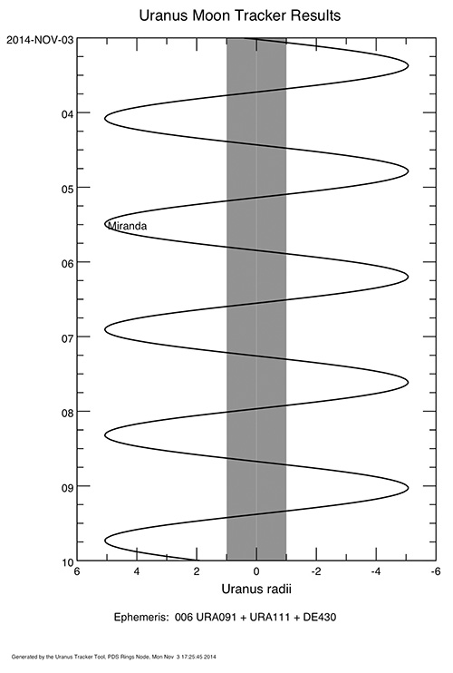

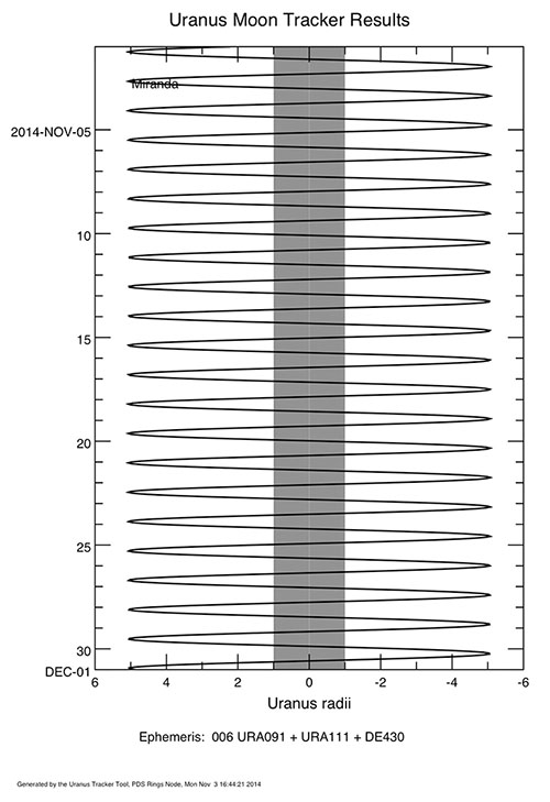

Hallo Sven,
vielen Dank für die beiden Links. Mit dem ersten habe ich gerade mal ein wenig experimentiert. Vermutlich könnte man zunächst die Ephemeriden für Uranus in einem 15min Takt für die nächsten 2 Wochen erstellen, dann für den gleichen Zeitraum die Ephemeriden für den Mond Miranda und dann mit Excel jeweils im 15min Takt den Abstand Mirandas vom Uranus aus den RA- und Dec-Differenzen ermitteln. Das ginge vermutlich, ist aber auch etwas aufwendig.
Der 2. Link führt zu einer graphischen Berechnung (soweit ich das verstanden habe, denn ich konnte kein einziges Bild bisher erzeugen), die mit ja auch schon Stellarium bieten kann.
Insofern sehe ich aktuell 2 Wege, wie ich mein Ziel möglicher Weise erreichen kann:
1) Der Weg von Christian beschrieben
2) Der Weg über Deinen ersten Link und die anschließende Berechnung über die Ephemeriden wie hier beschrieben.
Ralf
Hallo Sven,
jetzt habe ich es doch geschafft, ein Bild zu erzeugen. Ja, das ist für mich absolut passend. So kann ich auf einfache und schnelle Art und Weise die Zeitpunkte der größten Elongation von Miranda über einen längern Zeitraum ermitteln und damit meine Beobachtungsanstregungen für diesen Mond fokussieren!!
Vielen Dank
Ralf

Re: Größte Elongation ...
Hallo Peter,
danke für die beiden PDFs, das sind genau die Analysen, die man bei dem Link, den Sven angegeben hatte, erzeugen kann. Das ist die Lösung für mich, die genau genug ist, meine Beobachtungen zu planen.
Vielen Dank
Ralf
