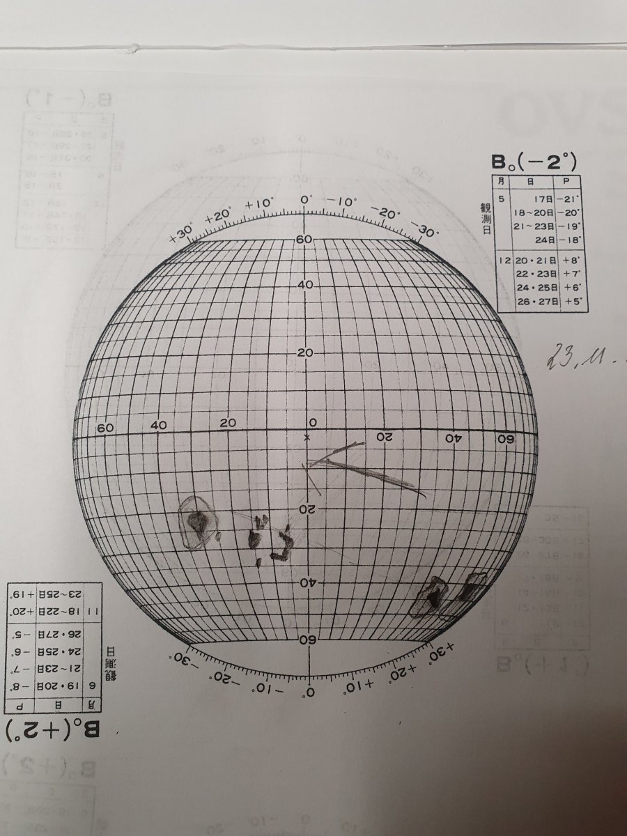

aktuell tut sich wieder was auf der Sonne: Der einzige einsame Fleck 2783 hat sich zu einer kleinen Gruppe entwickelt.
Am Ostrand tauchen heute zwei Flecken auf, 2786 scheint groß zu werden.
Ein Blick im Weißlicht lohnt sich sicher in den nächsten Tagen!
Andreas
So in etwa.V.G. Holger

Hallo Holger,
gute Skizzen hast Du da gemacht. Vielleicht ein bisschen groß in Bezug auf die Sonnenschablone.
Ich denke, der große wird zu 2785 gezählt werden, sie stehen dicht beieinander und sind durch Fackeln verbunden.
Viele Grüße Michael
