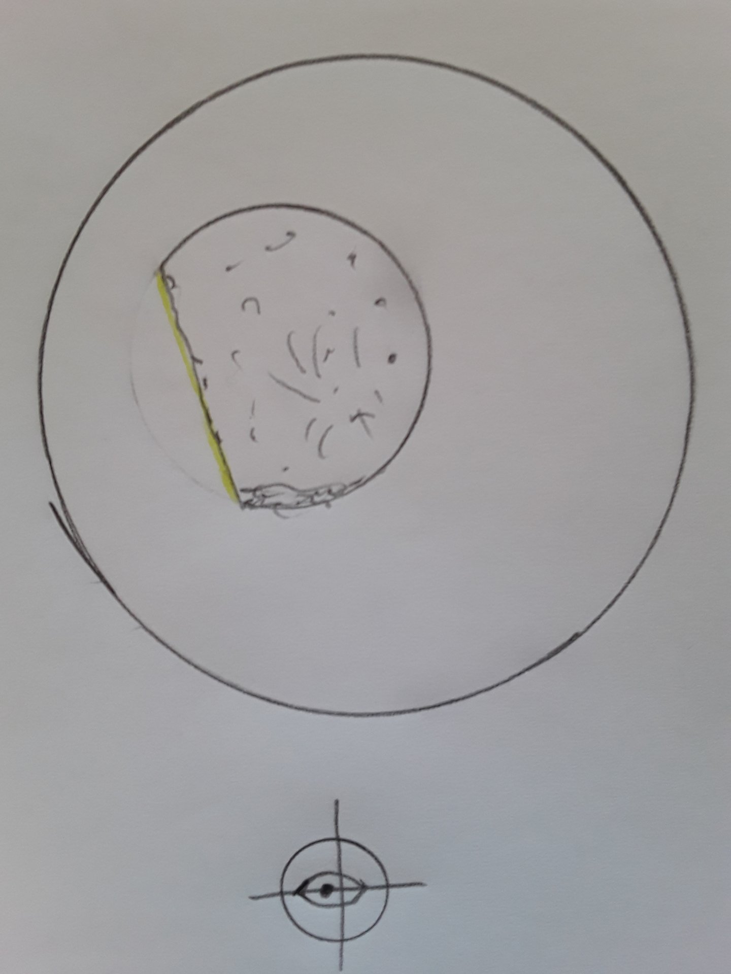

Unser APM 120mm Linsendurchmesser, 45 Grad Einblick, Semi APO hat unter 2000€ gekostet.
Anbei möchte ich mal den Farbfehler wiedergeben von denen so viele berichten und abraten.
Dann hat man als Kaufinteressent mal einen Eindruck wovon alle reden.
Als Okular haben wir das APM 24mm mit 65° Sehfeld, zu je 159€.
Das macht am o.a. Teleskop 27,5 Fache Vergrösserung mit 4,4 mm Austrittspupille.

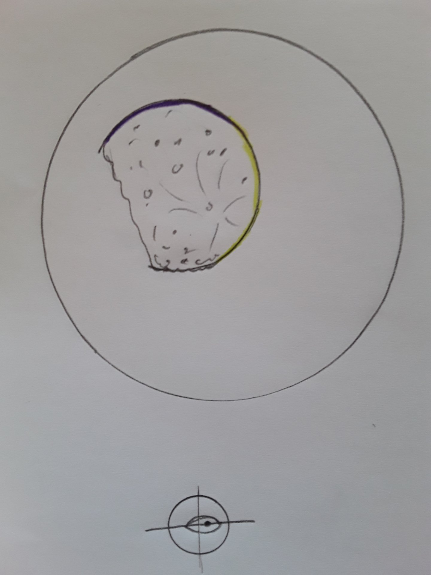

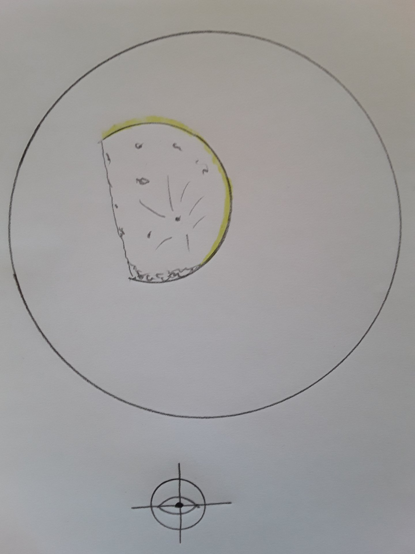

Da wir am Grossfernglas ja keine Fotos machen können habe ich für euch gezeichnet.
Ich zeige euch Darstellungen am Mond und von Sternenfeldern.
Oben erscheint die Sicht des Himmels, unten erscheint die Position der Pupille:
im Fadenkreuz wenn das Auge mittig ist und entsprechend verschoben wie dargestellt
( man wandert also mit dem Kopf um 3mm nach rechts oder links).
Schwenke ich im Okular nach rechts kann ich einen gelb lila Farbsaum an der Mondkante sehen. Der Bereich unten und an der linken Schattenkante bleibt ohne Farbsaum. Der ganze Mond ist neutral grau.
Verschiebe ich den Kopf nach links gelingt es den Farbsaum an der anderen Mondkante zu haben.
Je nachdem was ich also sehen möchte blende ich den Farbsaum weg.
Schaue ich genau mittig ist nur der gelbe Farbsaum sichtbar an der Grenze zum All. Unten und links an der Schattenzone gibt es keine Farben. Ungestörte Kraterbeobachtung möglich. Mond grau.

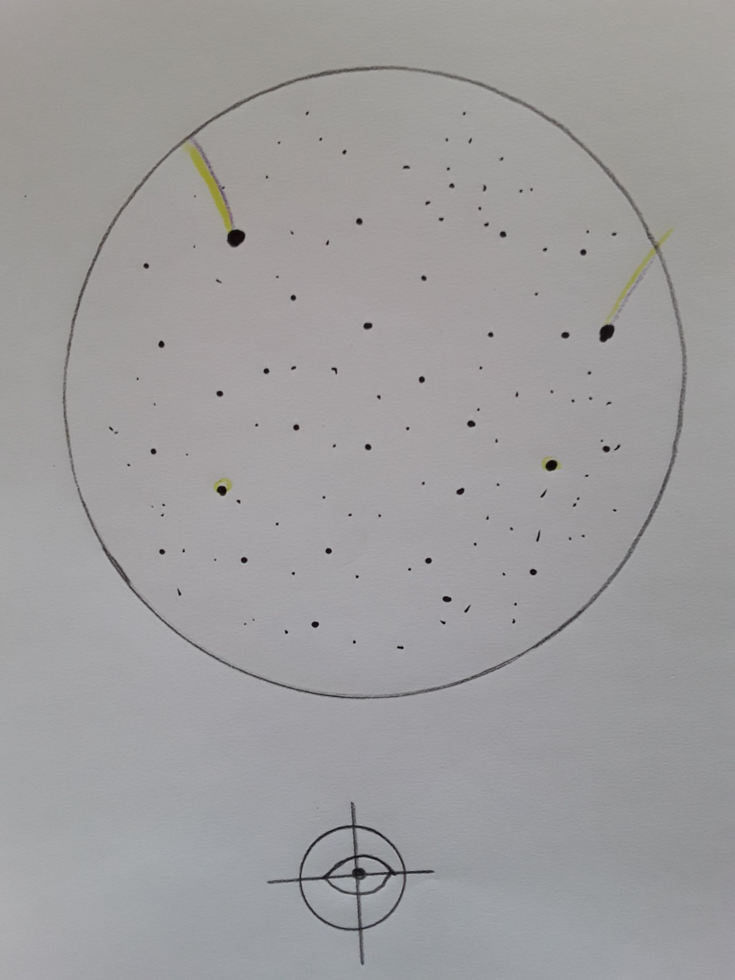

Und nun Sternenfelder:
Bei wenigen der hellsten Sternen kan ein Reflex enstehen. Bei manchen Sternen sieht man einen Farbsaum drum herum.
Ca. 99,99 % der Sterne sehe ich keine Farbreflexe, einfach nur die Lichtpunke in ihren verschiedenen Nuancen. Galaxien auch nur zart hell, ohne Farben.
Fazit für uns: Es ist OK. Durch verschieben der Position des Kopfes kann ich Reflexe in der Position verschieben damit der Betrachtungsbereich ohne Farbsäume ist.Bei deepsky sehen wir ca 99,99 % der Sterne weiss. Wenige helle haben einen Farbsaum, nur einzelne hellste machen einen Streifenreflex. In Sternenfeldern wo es keine extrem hellen Sterne gibt haben wir keine Farbreflexe.
