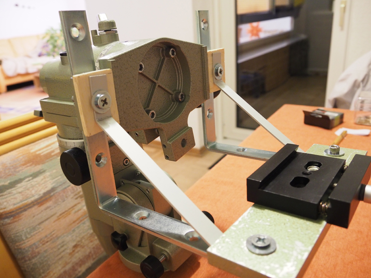

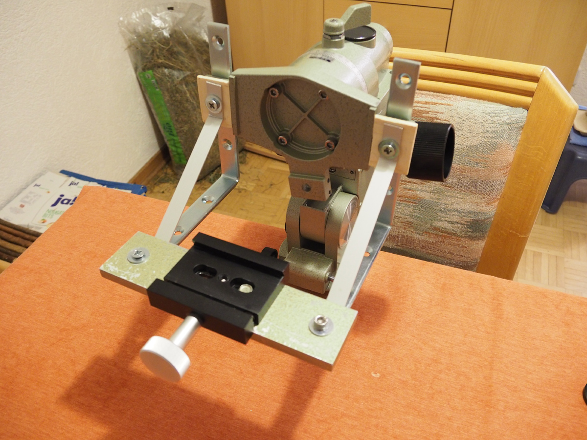

Hallo Captain,
sehr cool. Meinen Glückwunsch zum neuen Bino und der funktionalen Monti-Lösung.
Mich würde noch eine Aufnahme speziell des Bereichs um die Monti-Klemmung herum interessieren. Könntest Du da noch mal ohne Glas hinfotografieren?

Hallo Silver,
Danke für die Rückantwort zu meiner Konstruktion. Ich hänge mal zwei Bilder an und hoffe das gewünschte richtig getroffen zu haben.
Die Möglichkeit, das Bino über der Montierung anzubringen, besteht tatsächlich, sogar mit den beiden Winkeln passt es perfekt direkt mittig über der Öffnung des Polsuchers (die Winkel einfach um 180° gedreht anschrauben).
Und nun das ABER: eine Achse benötigt immer ein Gegengewicht, das müsste dann im Fall der Überkopfmontage nach unten hängen. Das ist aber nur mit höherem Aufwand stabil herzustellen (ich habe keine Werkstatt, nur einen Werkzeugkoffer und eine Handbohrmaschine). In meinem Fall konnte ich einfach das schon vorhandene Gegengewicht von der SP Montierung nutzen. Auch sind die Schwenkwege in meinem Fall besser, Richtung Zenit schien es bei der Überkopfversion etwas enger zu werden.
Die Stahlwinkel sind 160 x 160mm.
Gruß Olaf.
