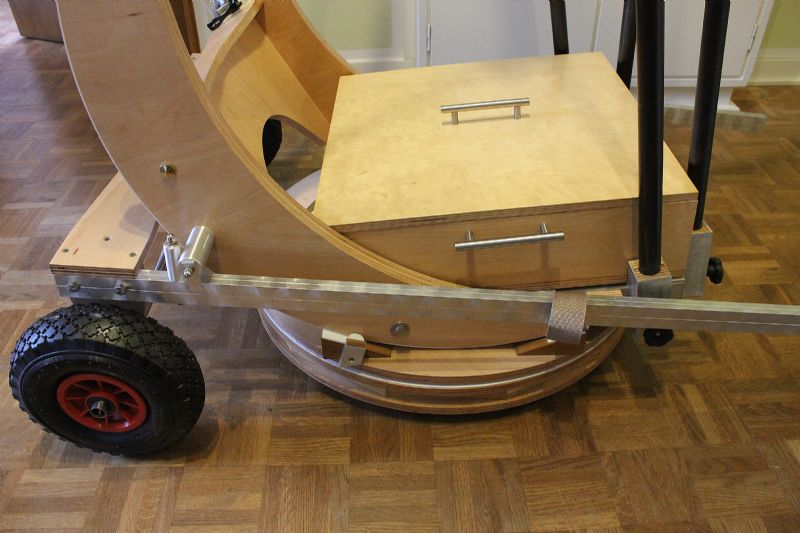

ich habe mir einen GSO 16" Truss Gitterrohr Dobson gekauft, noch nicht zusammengebaut.
steht auf meinem balkon geschützt gegen wetter beim nicht beobachten.
möchte den dann auf die beobachtungsposition bringen, ein paar meter weiter.
tragen kann ich das monster nicht.
ein art rollen untersatz schwebt mit vor, wie eine sackkarre, anheben und rollen.
runterlassen und er steht original.
hat jemand ideen ?
Danke, Frank
Hallo Frank!
Vielleicht so was in der Art?:
Das ganze kann man bestimmt auch noch anders, vielleicht kleiner und nicht so ausladend bauen. Wenn's nur um ein paar Meter geht und der Untergrund halbwegs gut befahrbar ist. Meinen 16er schiebe ich auf einer kleinen zusammenklappbaren Sackkarre über die Terrasse, geht recht gut. Ich würde den Dobson auf alle Fälle zum Beobachten wieder "normal" auf die Rockerbox stellen, Räder wackeln bestimmt. Die Sackkarre verschwindet zusammengeklappt hinterm Schrank und stört im Wohnzimmer dann nicht weiter - so dekorativ ist das Ding nun auch nicht.
Gruß Stefan
