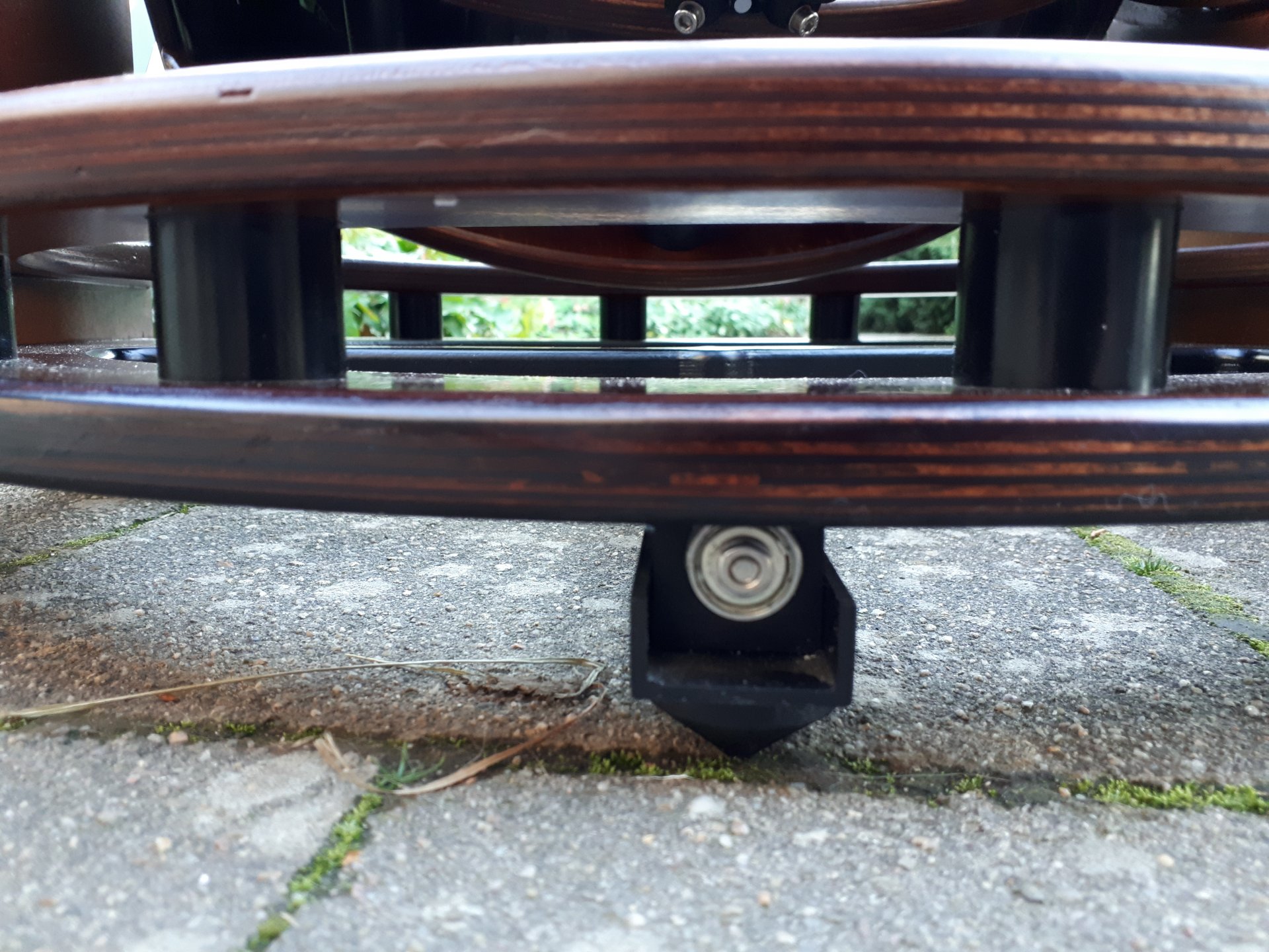

kannst Du bitte mal davon ein Foto machen. Das interessiert mich sehr wie es bei dir gelöst ist.
hier, bitte:
Leider etwas unscharf. ;)
Ich hoffe man kann es sehen.
Peter
Hallo Holger,
Meinst Du die beiden milchigen Scheiben ?
ich vermute mit "milchigen Scheiben" meinst Du die dünnen, kreisrunden Blechscheiben, bei mir ist es zumindest Blech irgendwie mit einer grau-weißen Beschichtung. Die habe ich mitgeliefert bekommen und weggelassen. Meine Dobson Kiste habe ich aus "Siebdruckplatten" gebaut, die haben eine ganz glatte und eine etwas rauere, strukturierte Seite. Die untere Platte die quasi fest ist und am Boden steht, habe ich mit der glatten Seite nach oben verwendete. Darauf läuft quasi das Rollenlager. Diese Oberflächtee ist nicht nur sehr glatt sondern auch sehr hart. Wir haben bei uns in der Firma selbstklebende ca. 15 mm Durchmessser Filzpads, davon habe ich drei auf die untere Dobsonscheibe geklebt und damit quasi als Bremse verwendet. Gibt es auch als Stuhlgleiter, müssen halt von der Dicke irgendwie passen ....
Hallo Peter,
ja gut. Nur was ich nicht sehe und verstehe, wie ist das Teflonpad mit der Schraube verbunden? Oder liegt das Teflonpad einfach loose in einer Vertiefung und ist so dick, dass es aus der Versenkung gar nicht rausgehen kann? Wenn Du irgendwann mal den Fuß abgebaut hast, vielleicht schaust Du mal oder Du hast vielleicht irgendwie in der Bedienungsanleitung eine Zeichnung oder Montageanleitung die mich schlau machen könnte. Die Dobsonkiste schaut übrigens sehr schön aus.

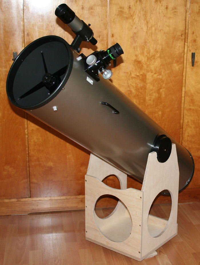

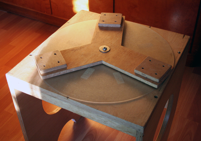

Normalerweise kann man jeden Dob prima im Azimut auf drei Teflonpads gegen eine Scheibe EbonyStar laufen lassen, also als Gleitlager. Das Losbrechmoment bzw. die individuell angenehme Kraft zum Nachführen kann man ziemlich genau einstellen, indem man verschiedene Durchmesser der Pads probiert, außerdem deren Abstand zur Achse austestet. Da EbonyStar seinerzeit vergriffen war, machte ich die Scheibe aus der Stuhlunterlage Kolon von IKEA. Als Übergangslösung gedacht, hab ich es bis heute so gelassen, weil der Dob auf dieser harten, perligen Oberfläche der Scheibe überraschend gut läuft.
Neu gekaufte Dobs haben oft drei angetackerte quadratische Miniteflonpads, die im Azimut einfach gegen den oberen Teller laufen. Das macht nicht wirklich Spaß, ruckelt auch gern. Ebenso nerven die völlig überdimensionierten schweren Drehteller aus kunststoffüberzogenen Pressspanplatten.
Siebdruckplatten sind quasi unzerstörbar, man benutzt sie ja auch als Ladefläche bei KFZ-Anhängern. Sie haben aber einen großen Nachteil, sie sind wirklich sehr schwer und mit einer Stichsäge von Hand fast kaum zu sägen. Beim Boxenbau reicht m.M. Birke-Multiplex, da hab ich mir für meinen Zehner eine Leichtbox mit nur 4.9kg gebaut.
Hier nochmal das Gleitlager. Die Scheibe kann man mit der glatten Seite mit doppelseitigem Klebeband an der Unterseite der Box festkleben, sie bewegt sich aber auch ohne Festkleben nicht. Ich verstehe bis heute nicht, warum man die Boxen immer aus Riesentellern konstruiert, die irgendwie nie so richtig ins Auto passen...
Holzfüße habe ggb Gummi den Vorteil, dass der Dob nicht vibrieren kann.
Wer jetzt Rollenlager mag und das Ding irgendwie auch bremsen kann... ok, auch gut. Ich mag´s jetzt nicht so...
Aber: Hauptsache, es macht Spaß! Und: Never change a running dob...

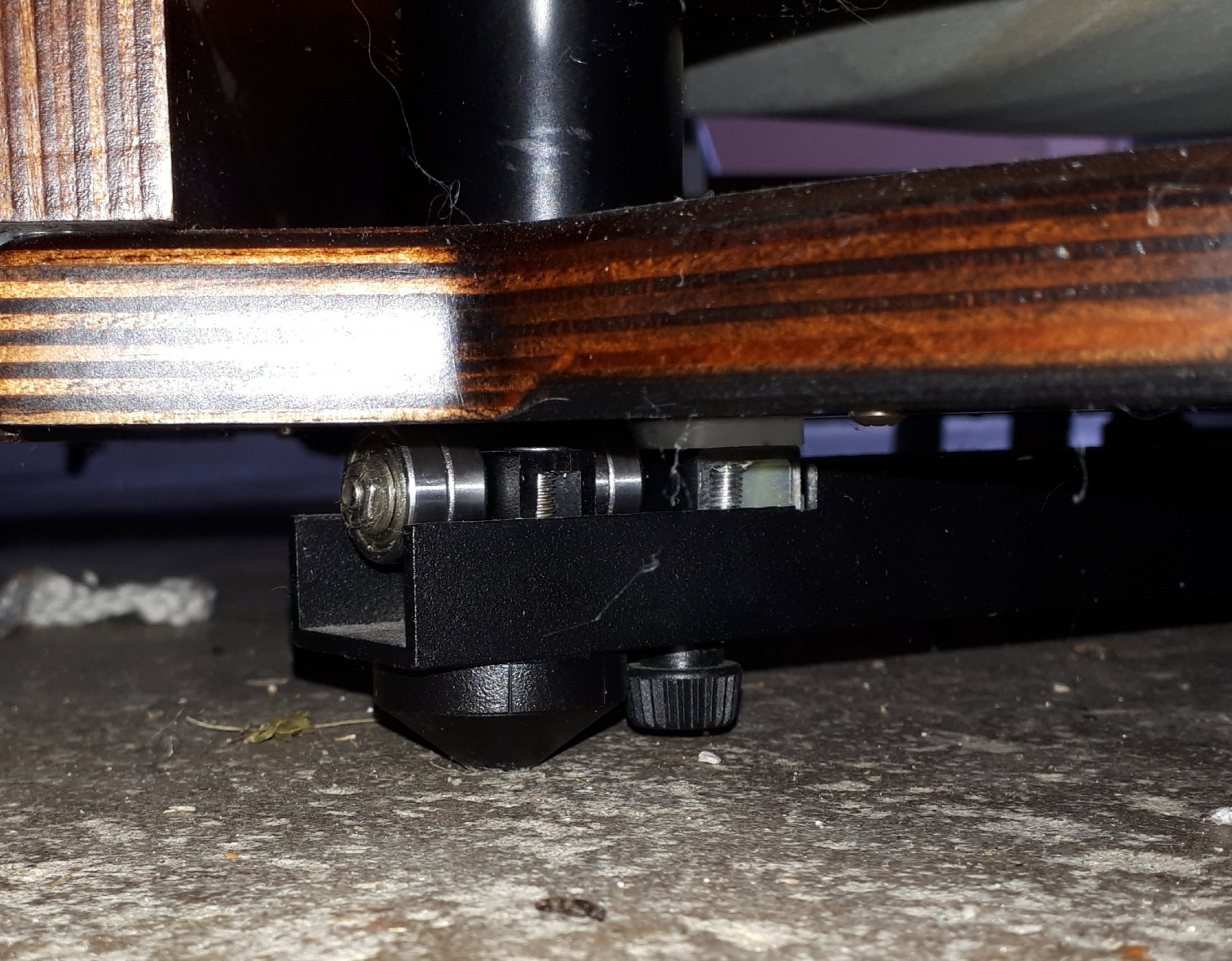

Genau yo funktioniert das aber bei den Taurus Dobsons. Aussen laufen 3 Kugellager die alleine fast widerstandsfrei wären, die Gängigkeit lässt sich dann über den Anpressdruck der 3 Teflonpads weiter innen so einstellen wie man es gerne hätte.
Gerade noch ein Bild gemacht, dass die Kugellager und die Teflonscheibe zeigt.

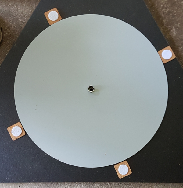

Ja genau damit setze ich mich gerade auseinander. Die sind sehr dünn und glatt, ein guter Ansatzpunkt dort für mehr Reibung zu sorgen.
Erst habe ich da Filzgleiter drauf geklebt. Ergebnis: Zu dick, bremst zu stark.
Nun folgten mehrere Lagen Kreppband. Wirkung sehr gering aber ich muss die Schraube nicht mehr so stark anziehen.
Gehe jetzt nochmal raus und probiere es weiter.
Holger
also es ist wirklich unglaublich, kleine Änderungen große Auswirkung. Unzählige Male habe ich jetzt den oberen Teil abgenommen, an der unteren Platte Filzgleiter, Tapetenstücke usw... getestet und anschließend ausprobiert. Teilweise mit dem 12er Dobson.
Tapete auf den vorhandenen Pads: Kaum Wirkung
Filzgleiter auf dem Pad: Zu dick
2 Filtzgleiter neben dem Pad: Recht gut, aber dann lief da etwas bei 360° Drehungen unrund. Ähnlich einer Acht im Fahrrad.
Also nochmal alles ab und ohne festgezogener Schraube an der Box gedreht: Läuft normal und gleichmäßig.
Jetzt habe ich mir das unten von der Seite angesehen: Pads werden gar nicht berührt und obere Tellerrand läuft etwas eirig. Ja wie eine Acht im Rad.
Da scheint die Holzplatte leicht verzogen zu sein und wenn jetzt außen die Pads für Reibung sorgen ist das im Prinzip wie die Bremsklötze beim Fahrrad mit Acht.

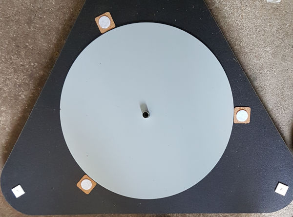

Also habe ich mich für vier Auflagepunkte weiter innen entschieden:
Die bestehen aus 2 verschiedenen Filzgleiter, ergaben aber eine gut passende Dicke.
Jetzt hört man schon im Leerlauf die leichte aber auch recht gleichmäßige Reibung und es dreht weniger schnell / leicht.
Unter Last mit Dobson finde ich es mit leicht angeszogener Schaube jetzt genau passend.
Schön gleichmäßig lässt sich der Dobson drehen ohne gleich vom Winde verweht zu werden.

Hallo Peter,
danke für die Erläuterungen, ließ mir auch keine Ruhe und so habe ich jetzt 3 Auflagepunkt per Augemaß gleichmäßig verteilt.
Auf ein paar Grad wird es da wohl nicht ankommen:
Holger
