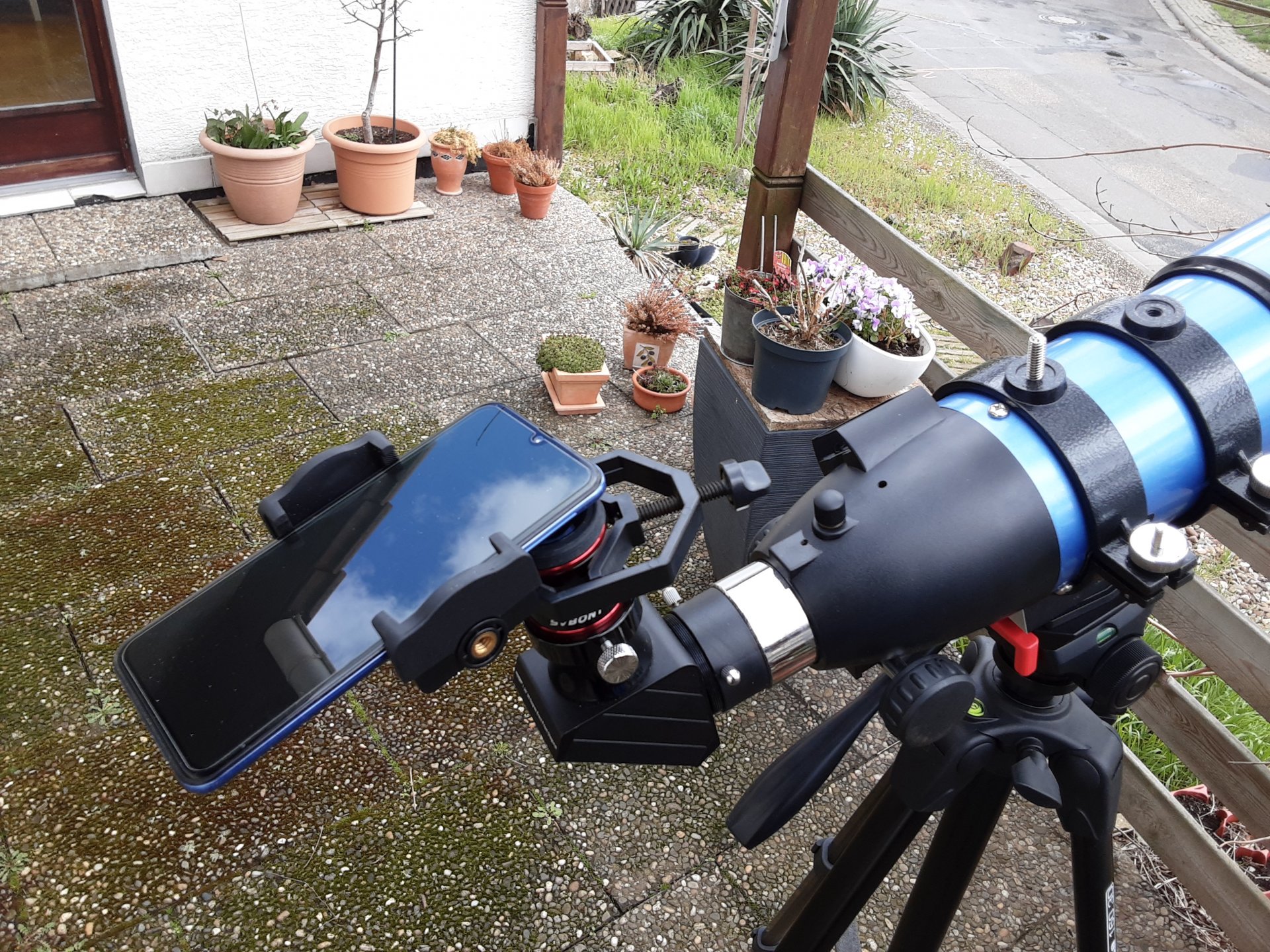

Anfangen möchte ich mit der einfachsten Variante

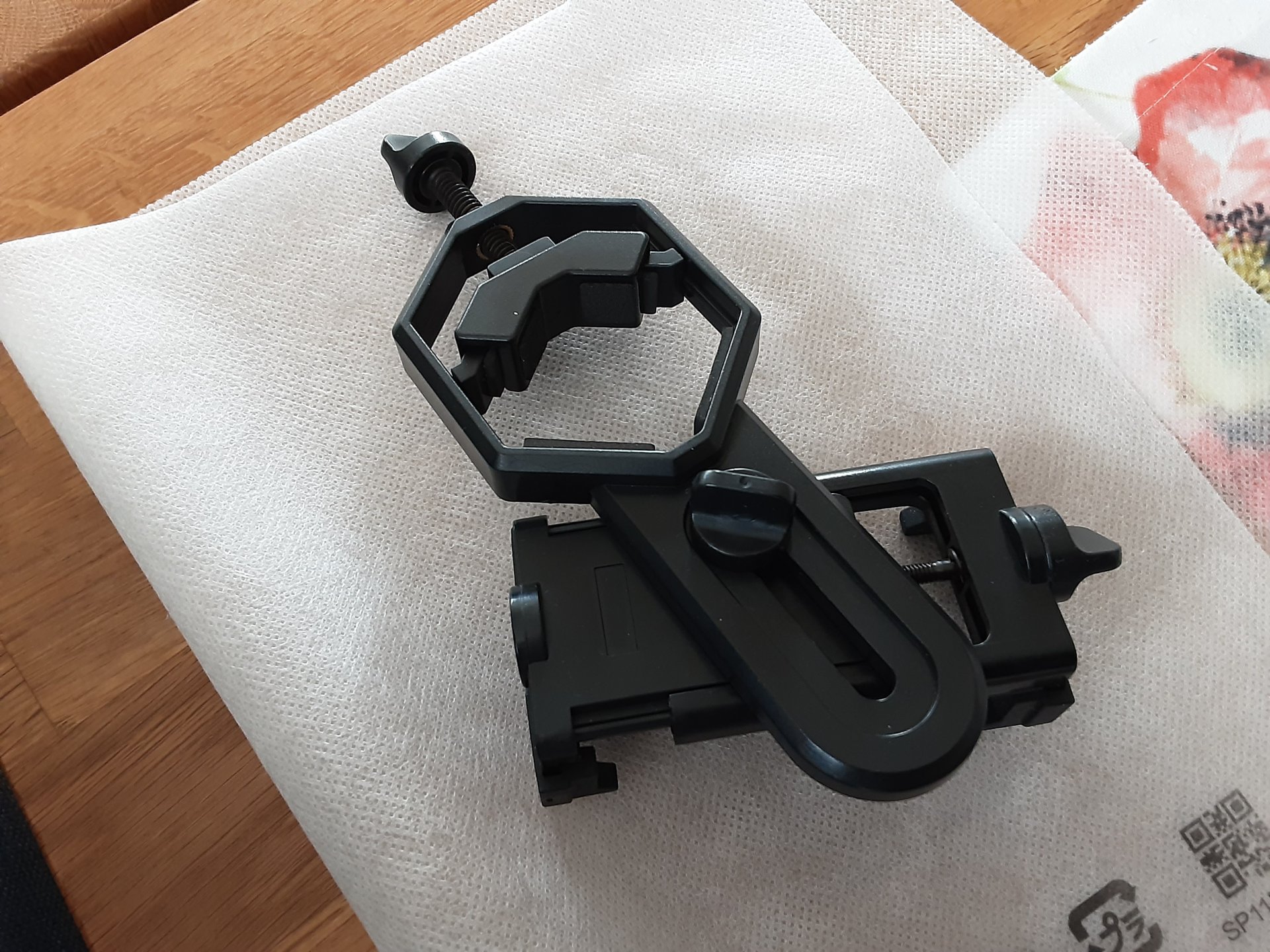

Handyadapter

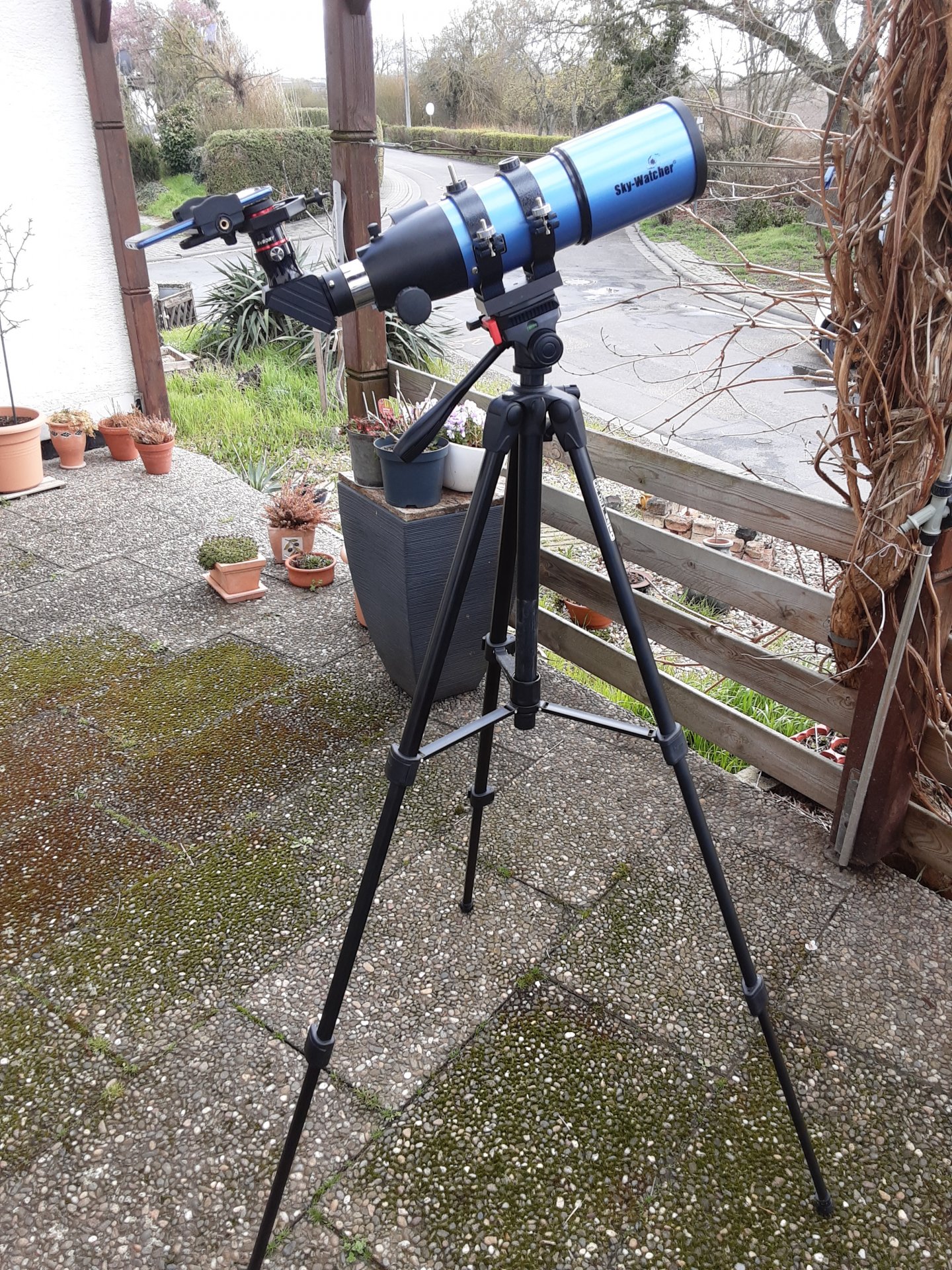

Diese Adapter bekommt man schon für 10€. Dazu ein günstiges Fotostativ und ein kleines Teleskop (mein 80/400 gabs für 60€ in ebay Kl.)

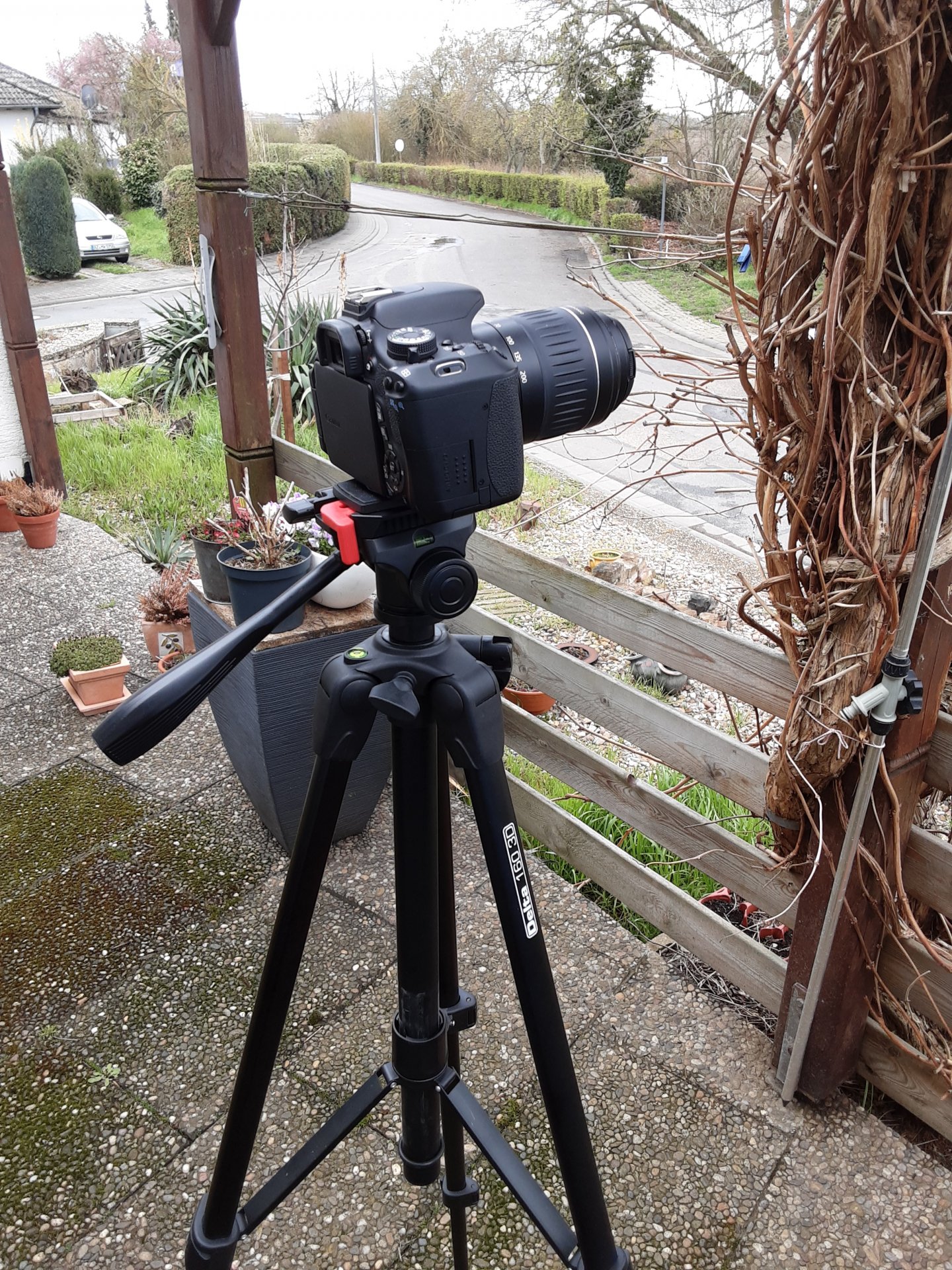

DSLRs bekommt man auch je nach Modell relativ günstig (meine Canon 600D und 500D gabs für 120€)
Objektiv und Stativ

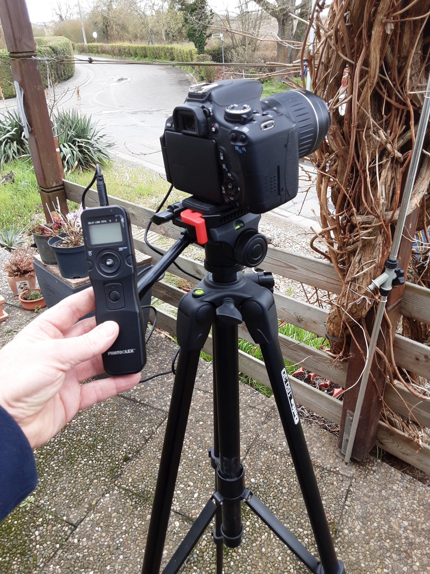

Am besten gleich noch ein Fernauslöser dazu (ca. 20€), da die Kamera nur 10 Serienbilder machen kann und nur max. 30 Sekunden Langzeitbelichtung machen kann.

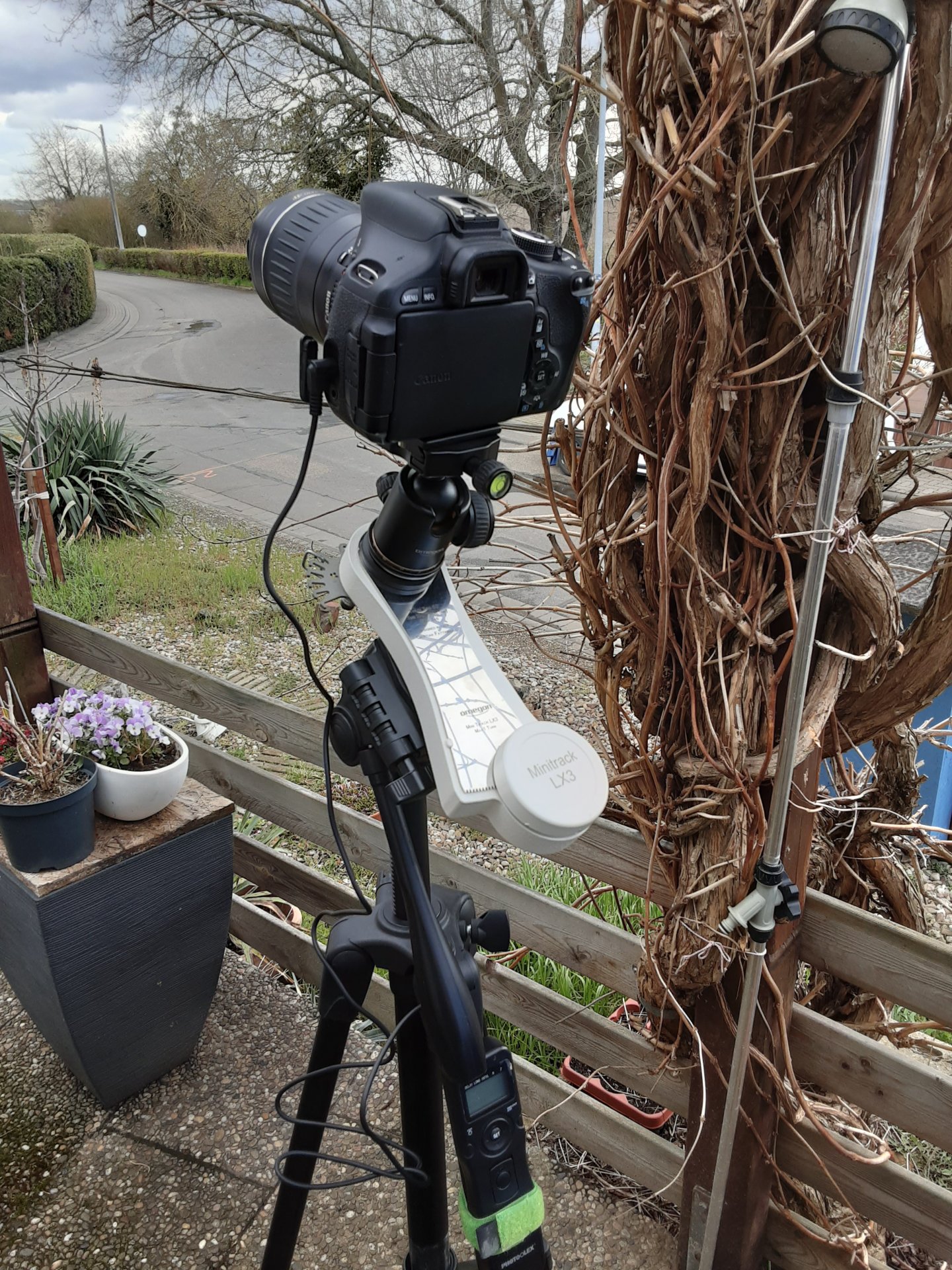

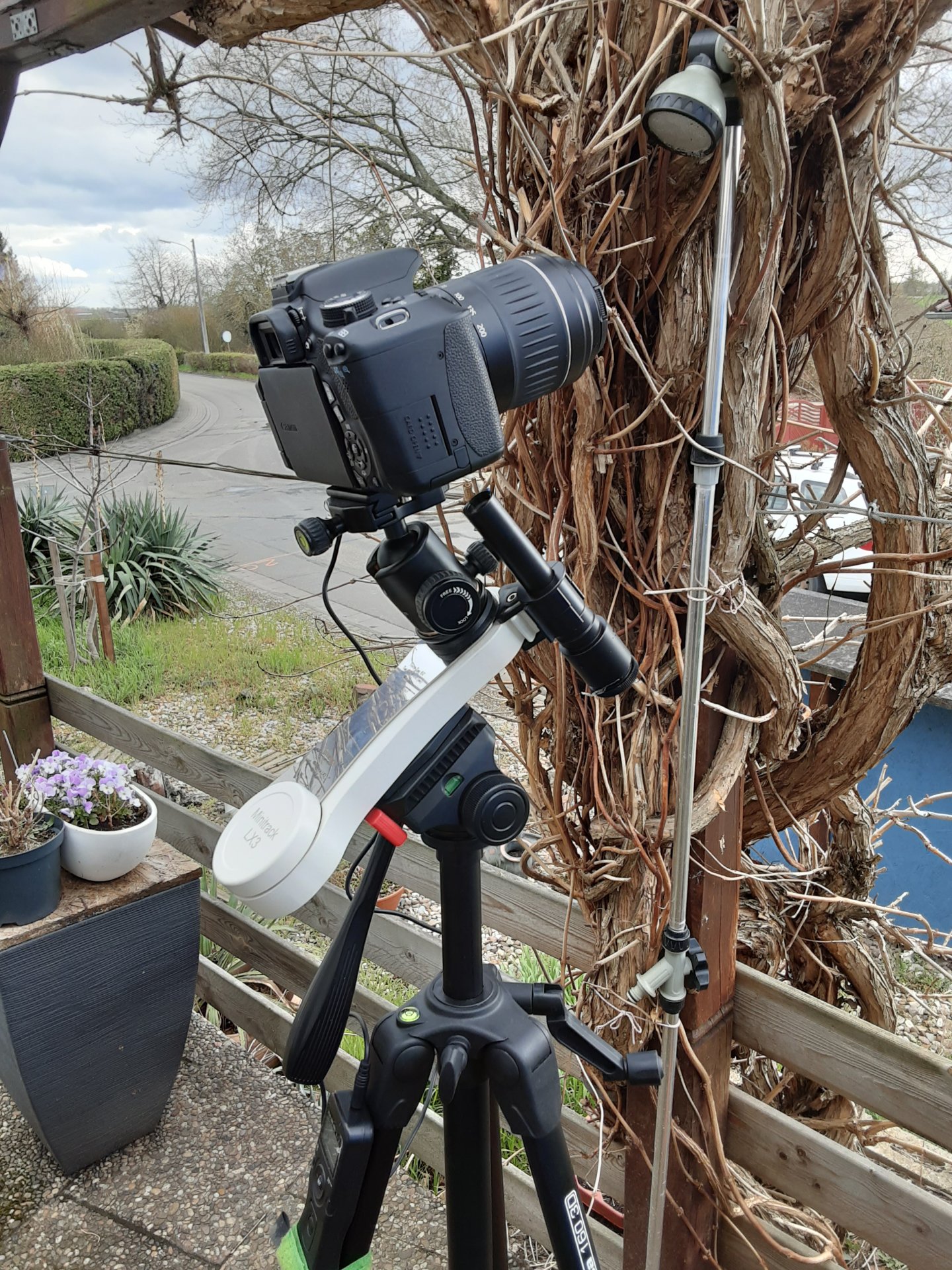

Nächste Steigerung wäre ein mechanischer Tracker (mechanische Nachführung)
Hier als Beispiel mein Omegon Minitrack LX3 (gebraucht für 130€ gekauft)
Tracker auf Fotostativ, Kamera mittels Kugelkopf (30€) auf den Tracker

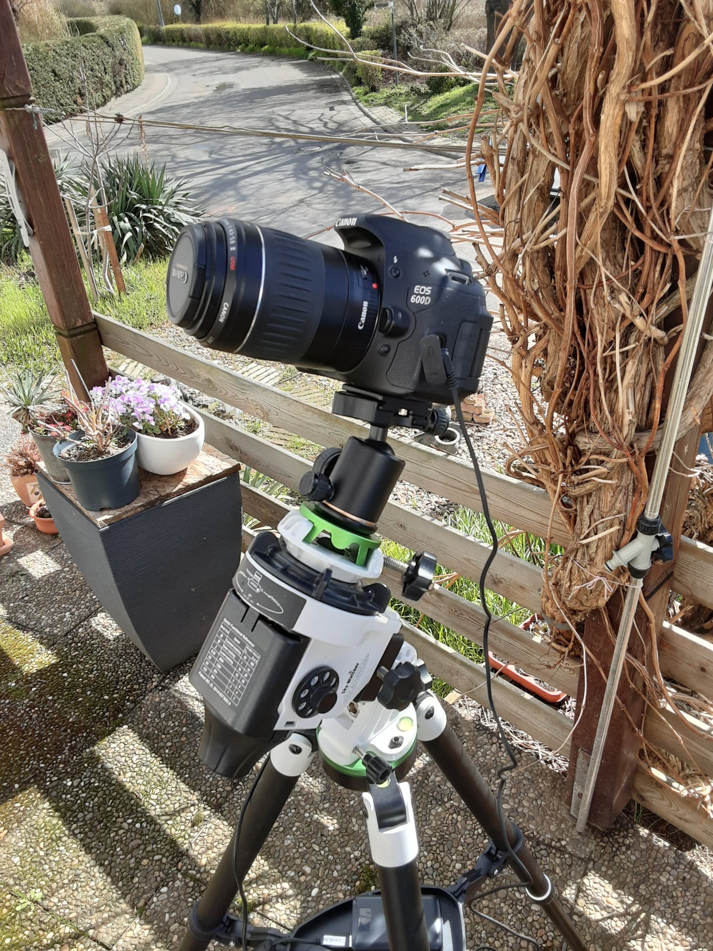

Nächste Steigerung nach der mechanischen Nachführung wäre dann eine elektrisch motorbetriebene Nachführung.
Hier meine Reisemontierung "Skywatcher Star Adventurer" (gibts auch mit Wlan) Hab beide für je ca. 250€ gebraucht gekauft.

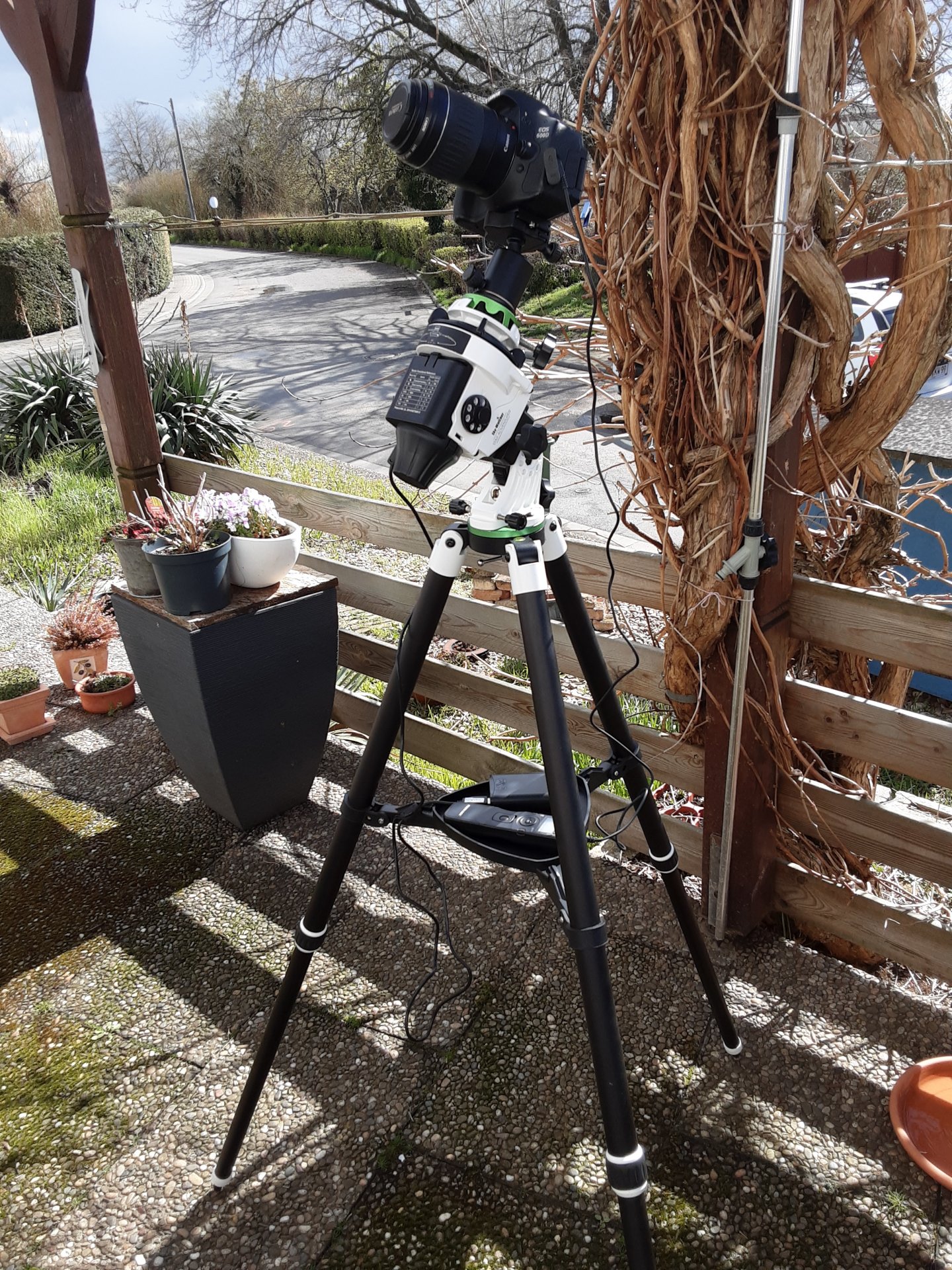

Entweder das original Stativ, oder ein Fotostativ mit 3/8 Fotoschraube.
Kamera mittels Kugelkopf und dem kleinen Adapter auf den SA

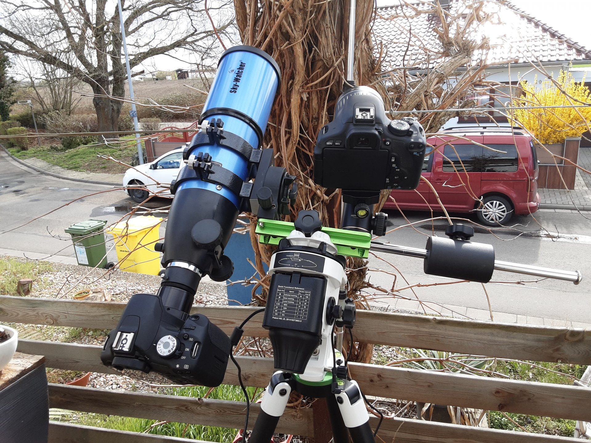

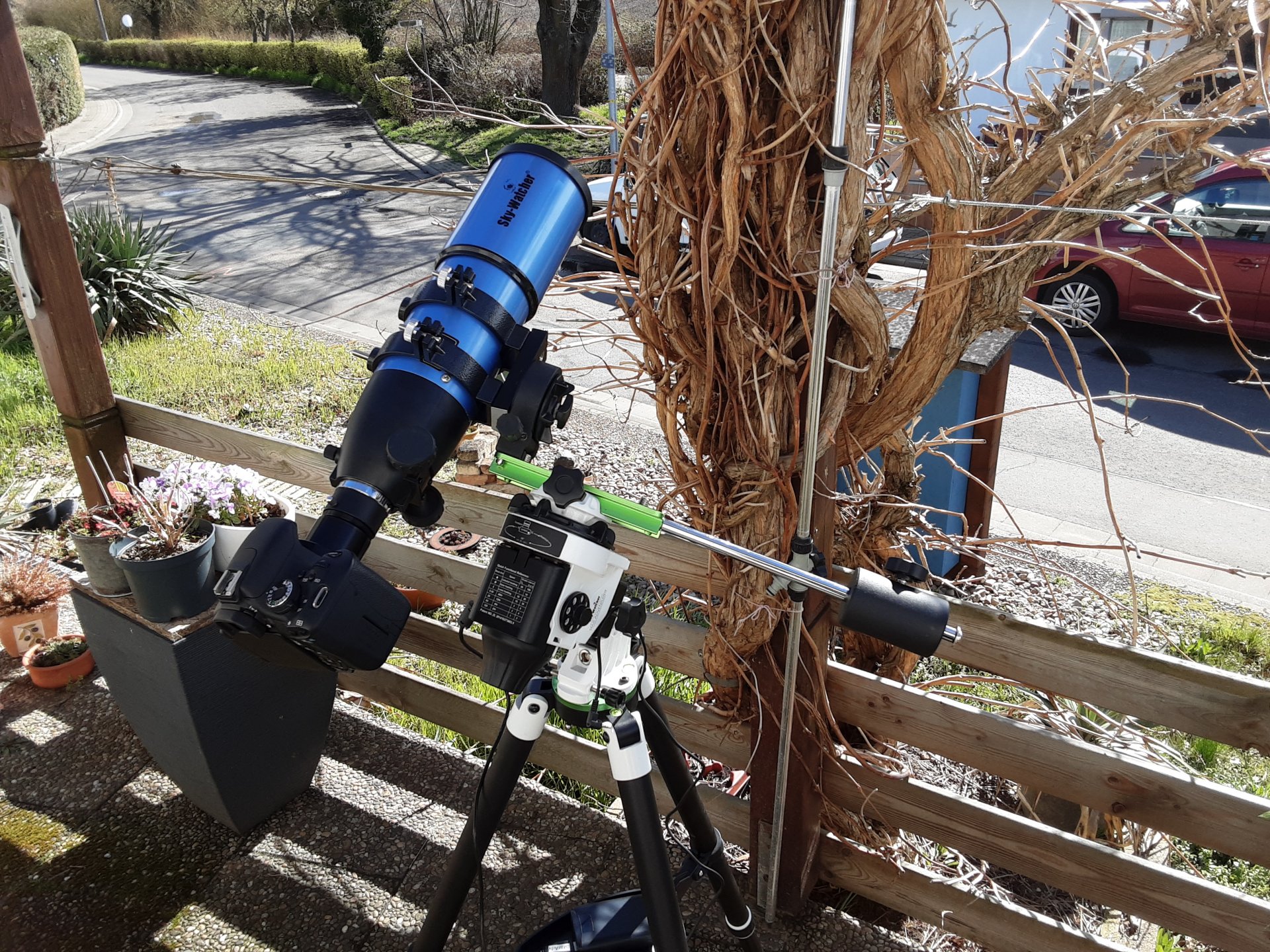

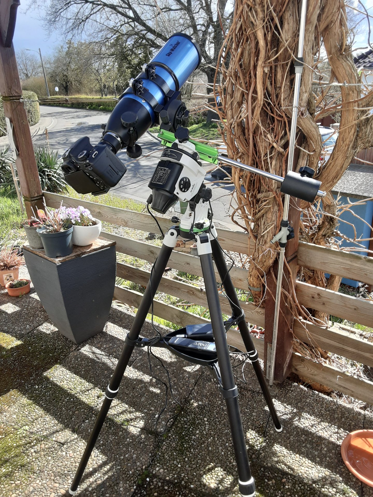

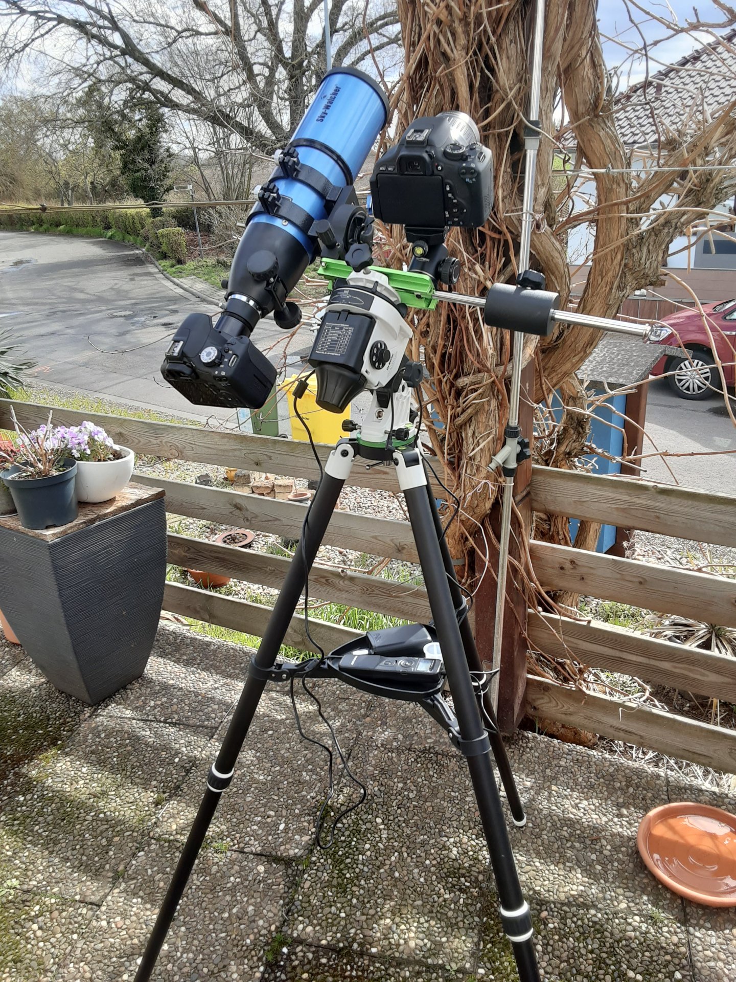

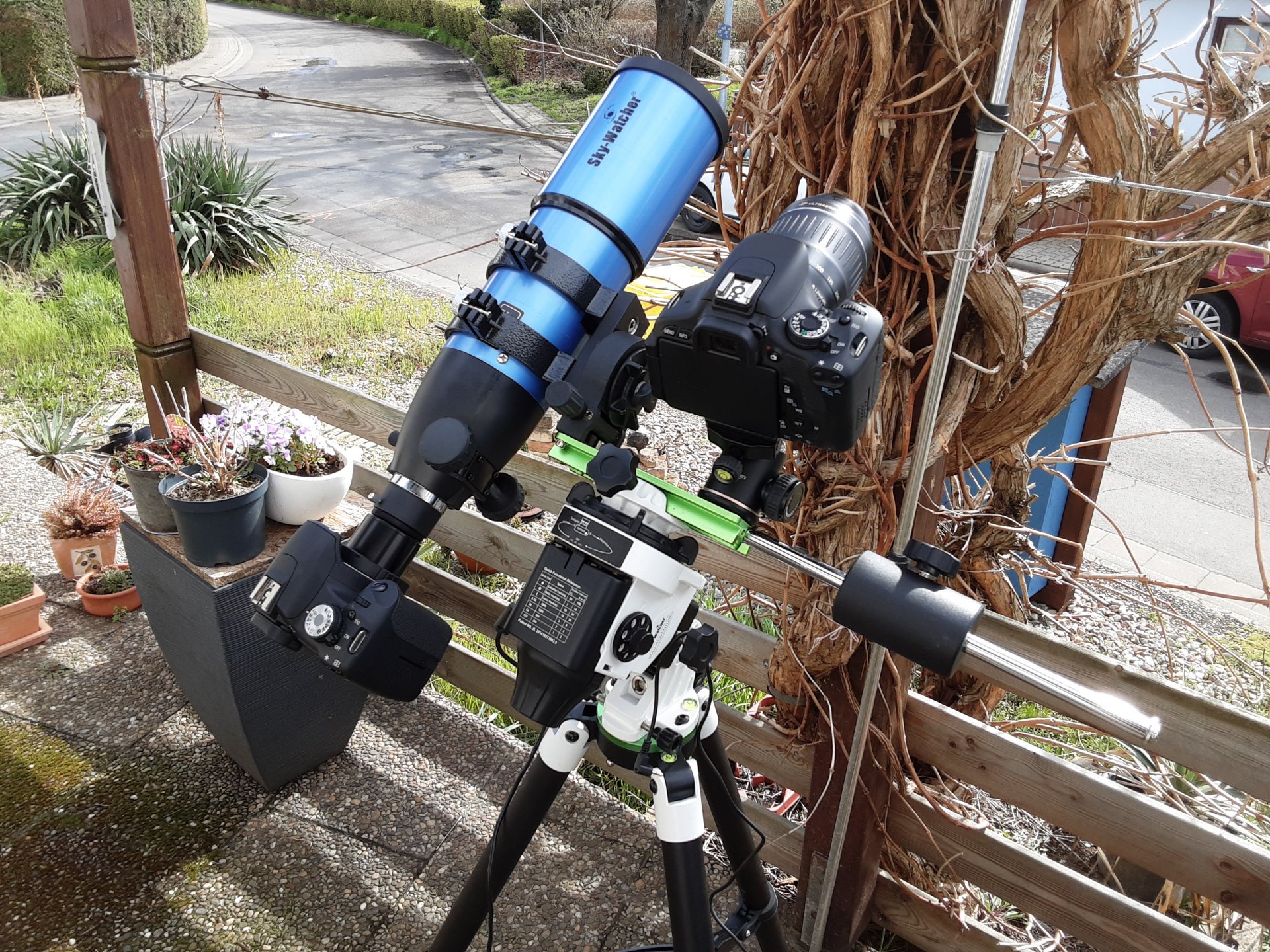

Oder kleines Teleskop, Kamera auf die große Aufnahme mit Gegengewicht
Die Aufnahme kann auch gleichzeitig 2 Kameras, oder Teleskop + Kamera aufnehmen. Technisch geht es, ob es Sinn macht, liegt bei euch.
