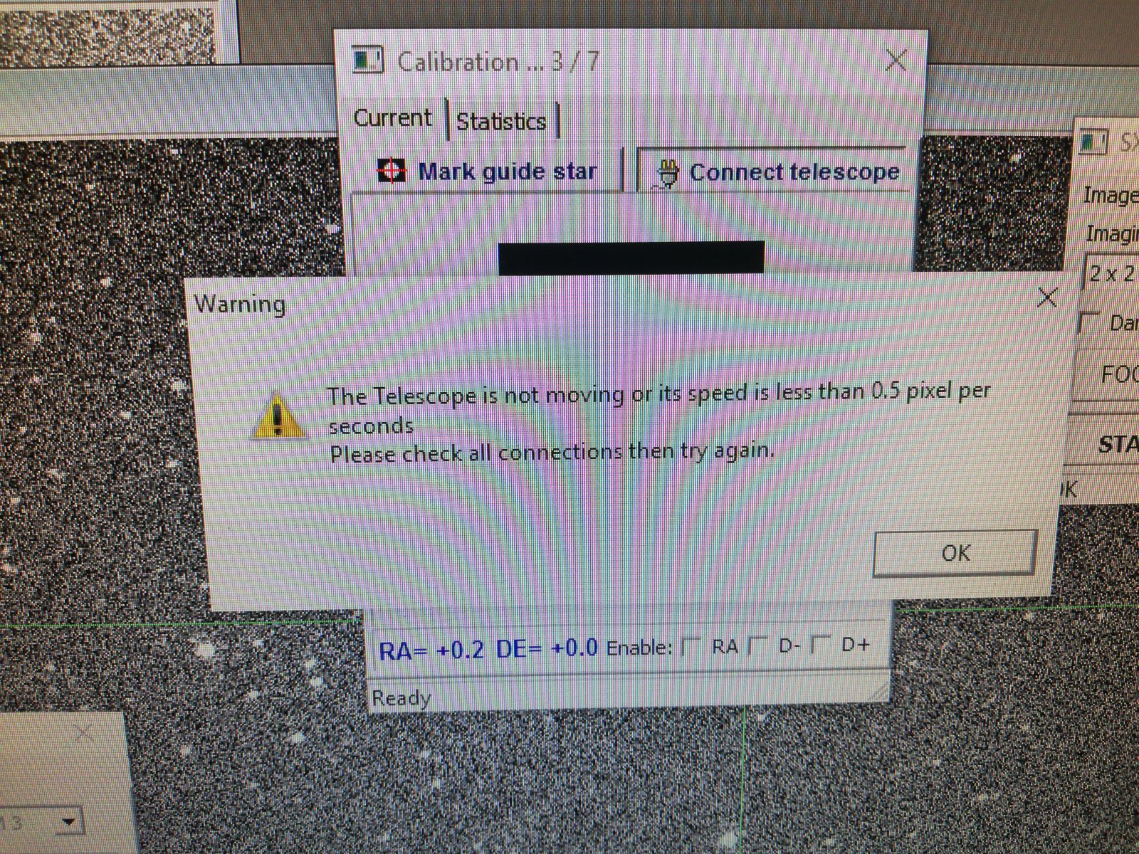

So ich habe nun mal alles probiert und auf autokalibrieren gestellt. Es geht bei mir nicht.
Er schreibt.

Hallo Frank,
die Fehlermeldung deutet darauf hin, das sich das Teleskop nicht bewegt. Da kann man aber feststellen woran es liegt:
A) Guidingkabel nicht eingesteckt (oder in falsche Buchse)
B) beim hast du das guiden nicht über die Kamerarelais definiert.
C) ...
D) ...
Das kann man alles leicht testen. Du kannst mich gerne kontaktieren.
Ggf. bin ich heute Nacht noch greifbar.
Gruss
Peter
